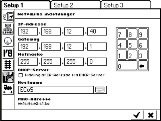

Så skal I have check på IP-adressen på jeres ECoS. Normalt vil den stå til at få tildelt en IP-adresse fra jeres internetrouter. Det kaldes DHCP.
I kan aflæse nummeret på ECoS'en ved at trykke på dette symbol på hovedskærmen:
Så skal I vælge IP under Setup 1.
Så ser skærmbilledet nogenlunde ud som dette. Bemærk dog, at jeg har valgt at bruge fast IP-nummer på min ECoS. I har sikkert hak under DHCP-server.
I mit tilfælde er IP-adressen/IP-nummeret 192.168.12.40 - det husker vi.

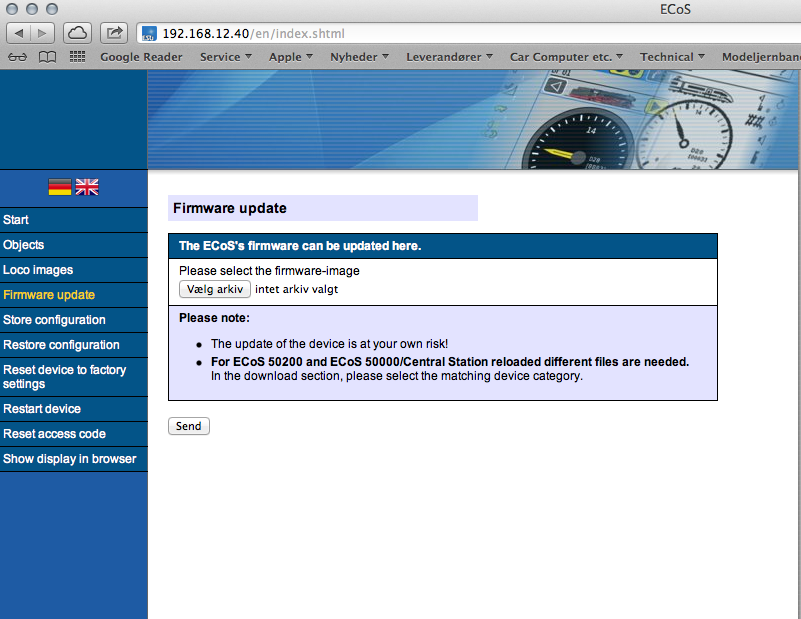

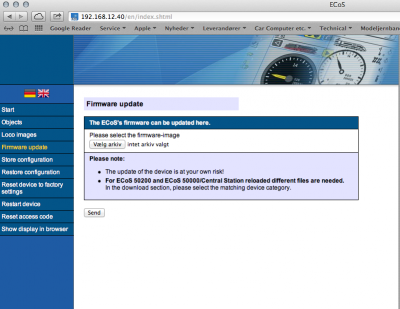

Vælg nu "Firmware update" i menuen.

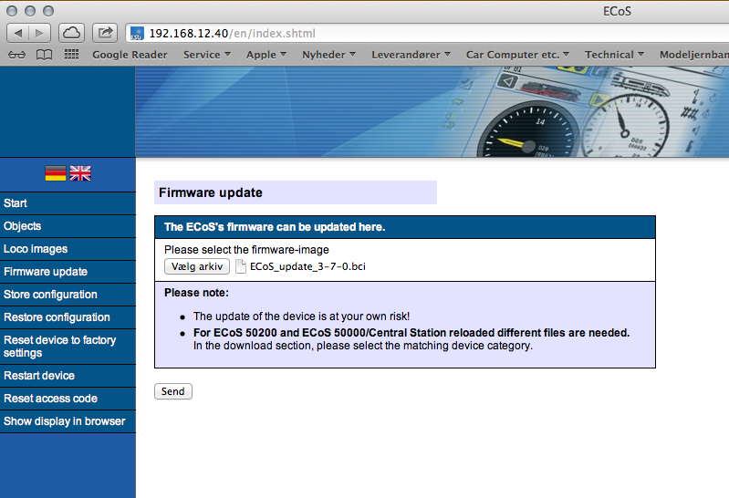

Nu skal I trykke på "Vælg arkiv" (det kan hedde noget andet i jeres browser) og finde software-pakken. Her skal I vælge denne fil.
Tryk så på "Send".
 Nu skulle processen køre af sig selv. I skal ikke røre eller gøre noget.

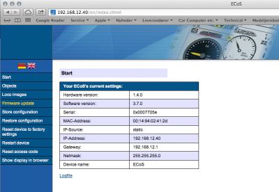

Hej så er min ecos opdateret og lige efter bog som i kan se oppe i rækken
