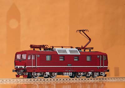

Jeg har et Piko AC lok fra deres Expert serie som er "født" med en elekronisk omskifter med 8 polet NEM stik.
Jeg satte så istedet en digital dekoder fra et overskydende Roco lok i NEM stikket og så fungerede den fint. Nu vil det dog lige pludselig ikke køre. Det skete efter jeg prøvede at rette printpladen med lysdioder til fordi den sad lidt skævt i den ene ende. Så lød der en lille kortslutningsagtig lyd . . . og nu vil den ikke køre. Jeg har prøvet med flere dekodere . . . dog alle fra Roco loks. Min mobile station II kan ikke finde lokomotivet. Der er slet ingen response.
Er der nogen råd til fejlsøgning ? og evt problemløsning ?

Det lyder til at problemet skal findes på printet i lok.
Ud med det og brug en gennemgangstester, evt. øjnene, de fleste lok har enkelssidetprint så det skulle være nemt at følge banerne fra NEM-stik til den anden ende
