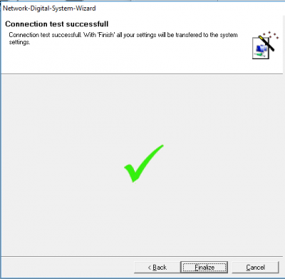

Jeg har et problem med at forbinde Win-Digipet til Ecos 2 enheden,

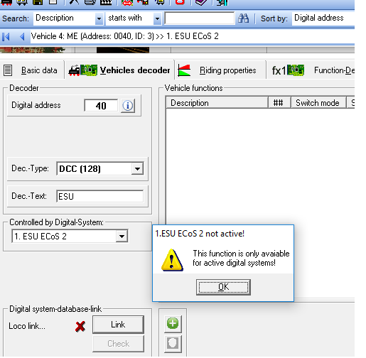

computeren har forbindelse til Ecos 2 men når jeg prøver at "linke" med mit tog
siger Win-digipet
"1. ESU ECos 2 not active!"
"This function is only avaiable for active digital systems"
Er der andre der er stødt på dette problem og hvad kan man gøre for at løse det?

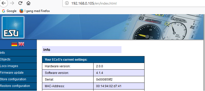

Opgrader ECOs fra 4.1.4 til 4.2.2 til at starte med så er du sikkert lidt længere. Der er ændringer i protokol mellem de to versioner.
Dernæst skal du sikkert importere loks først, det kan man i f.eks. TrainController så er man sikker på lok navn og funktioner stemmer overens. Det står sikkert i manualen
Hilsen Jan
