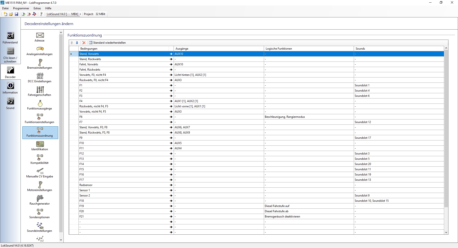

Da min McK ME skal køre med en fast Bn-stamme, vil jeg godt ændre lidt på CW-værdierne, og førhen synes jeg, at det var nemt nok at forstå decodermanualerne, men jeg forstår ikke lige helt, hvorledes det gøres nu mht. mapping. Og frem for at prøve mig frem (og helt sikkert være nødt til at "nulstille" decoderen et hav af gange, ville jeg lige høre, om der var en herinde, der kan forklare det, så jeg også forstår det...
Da det skal køre som fast stamme, vil jeg godt flytte slutlyset (F5) op på F0, og så skal frontlyset og færdigmeldingsblinket (F0+F8) naturligvis ikke være aktivt, når maskinen skubber vognene. Evt. kunne sidstnævnte blive aktiveret ved at en anden funktionsknap blev tændt.
Jeg har givet min styrevogn samme adresse som lokomotivet, og flyttet lidt rundt på nogen af funktionerne, men det elektriske er desværre meget skuffende lavet på McK's Bns, hvilket jeg kan se herinde, at der også er mange andre, der synes. Jeg har dog ikke mod på, at skifte decoderen ud, selvom det helt klart ville forbedre mulighederne. Hvad gør I andre, mht. styring af lys på styrevognen - Giver I det en selvstændig adr. og evt. køre multitraktion eller? Jeg bruger stadig bare en Intellibox, så jeg synes, at det er lidt besværligt hele tiden at skal skifte adr. mht. at tænde/slukke funktioner, men jeg hører gerne om gode forslag  Smile

Mht ME - har du adgang til en Lokprogrammer?
Jeg har lavet den ændring på mine ME som du beskriver. Lys i enden væk fra vognene er F0 - både hvid og rød. F5 styrer den anden ende. F8 færdigmeldeblink er kun aktivt når lokomotivet kører, samtidig med at frontlyset skal være aktivt (så ved skubbende lokomotiv er der ikke færdigmeldeblink på, selvom F8 er aktiveret).
Jeg har prøvet at vedhæfte filen fra Lokprogrammeren her, men den tillader desværre ikke .esux men den vedhæftede fil hedder .txt skal bare omdøbes til .esux og kan så indlæses i lokomotivet. NB: Udløb og Acc er sat ned samt analogdrift er deaktiveret.
Styrevogne har altid samme adresse som lokomotivet. I den vedhæftede PDF kan du se hvad jeg har gjort ved mine McK styrevogne.

Ja, jeg har lokprogrammer, men jeg har ikke rigtig brugt det endnu, så det skal afprøves. Det er super, at jeg bare kan loade din fil Big smile Tusind tak!
Men jeg vil stadig gerne forstå, hvordan man får ramt de rigtige funktioner, hvis jeg skal ændre på noget en dag, så hvis nogen kan få min ti-øre til at falde så skriv endelig.

Prøv at se vedhæftede billede fra Lokprogrammeren.

Så fik jeg afprøvet det, og det virker  Big smile
Jeg har kun ændret adressen, da det lyder til, at du har bedre indsigt i, hvordan opsætningen er smartest. Jeg skal vist lige studere hvordan og hvorledes, man kan stille funktionerne, før jeg selv går i gang.
Tusind tak for hjælpen!  Big smile
