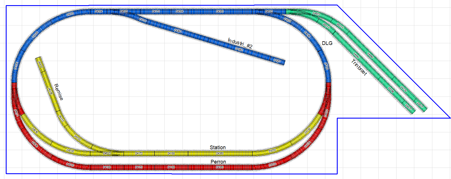

Jeg har nu fået etableret ovenstående layout, som er forbundet til en Märklin 60116 digitalboks, igen forbundet til en MS2. Jeg regner med at køre med 3-4 lokomotiver(1-2 kørende af gangens, mens de andre holder og venter). Strøm til lys i bygninger, sporskifter og andre extra ting kører fra en helt isoleret seperat forsyning.
Jeg har hørt fra flere (bla Peter aka pejft), at man for stabil drift skal forvente strømtilslutning for hver ca 2 meter spor.
Jeg har dog et par uddybende spørgsmål i den forbindelse:
1. Hvis man se min tegning ovenfor. Skal jeg så blot forbinde den røde+brune ledning fra 60116 - direkte til de respektive forbindelser på mine C-tracks, et sted i hver "sektion" ? Dvs basalt blot splitte den røde+brunge ledning ud i hver 4 ledninger og forbinde dem til rød/brun i hver farvet sektion.
2. Hvis jeg gør som beskrevet ovenfor, er der så nogen grund til at lave isolering mellem de forskellige farvede sektioner  ?  (Jeg mener de kommer jo alle fra samme kilde - så der er vel igen risiko for kortslutninger eller lign - såfremt at jeg holder Rød for sig og Brun for sig.
Beklager hvis det er et dumt begynder spørgsmål - men jeg er ikke så skarp til elektronik - og vil bare være sikker på at jeg får bedst mulig forbindelse, uden at ødelægge noget.
På forhånd tak
/Rhode
Indlæg: 2.284
Der er ingen dumme spørgsmål.
1. Ja split og fordel. Du behøver grundlæggende ikke føre brun frem til alle sporområderne. Der er rigeligt 0 i sporet.
2. Der er ikke et krav om isolering. Jeg ville dog gøre det alligevel - primært aht muligheden for fejlfinding ved kortslutning - sekundært, hvis det alligevel viser sig, at du vil opgradere til CS3 og dit strømforbrug overstiger 3A
Aht fremtidssikring ville jeg overveje, om det kunne give mening med forberedelse af mulighed for tilbagemelding etc.
Rhode
Indlæg: 31
Hej Peter
Tak, endnu engang, for er hurtigt og meget klart svar.
Jeg må igang med isolation, kabler og loddekolbe Smile
/Rhode
