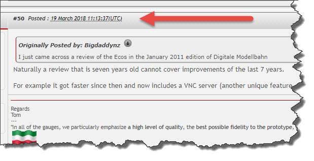

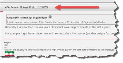

Jeg faldt lige over denne tråd på marklin-users.net. Ikke overraskende er der megen debat frem og tilbage. Jeg synes dog der er overraskende meget kritik af CS3 - men smag og behag er jo som altid forskellig...  Smile
Mange af argumenterne i tråden går i samme retning her, i forhold til mfx+ og Railcom.
Marklin4me
Indlæg: 552
Hej Peter
Der er løbet meget vand i åen, siden marts 2018.
Jeg må sige, at jeg er ovenud tilfreds med min CS3, også at der kommer opdateringer, hvilket jeg mener er en fordel, når der udvikles.
