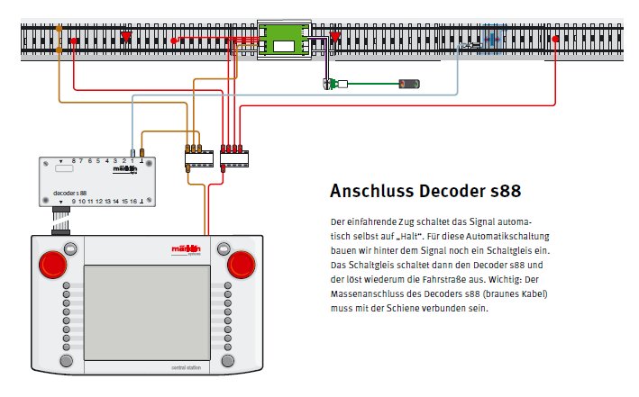

Løsning/Afhjælpning er egentlig beskrevet på side 6 i Brugervejledningen til S88 decoderen.
I Forbindelse med monteringen af S88 decoderne sammen med CS er der af "støjhensyn" nødt til at være mindst
20 cm afstand mellem s88-modulerne og andre ledninger som forsyner banen med Strøm (rød) / Masse (Brun
eller andre ledninger.
Ligeledes skal den første tilsluttede s88 decoder forbindes med være forbundet til banen's Masse (Brun ledning)
som vist på Billedet længere.
Hvis man anvender mere end 3 stk s88-decodere monteret i serie efter hinanden, bør man ikke anvende 6089
(2 meters forbindelses-kabel) , da dette kan give problemer.
Man bør så vidt muligt undgå at forlægge sine kabler til s88 decoderne tæt på andre kabler, da det giver
støjproblemer.
