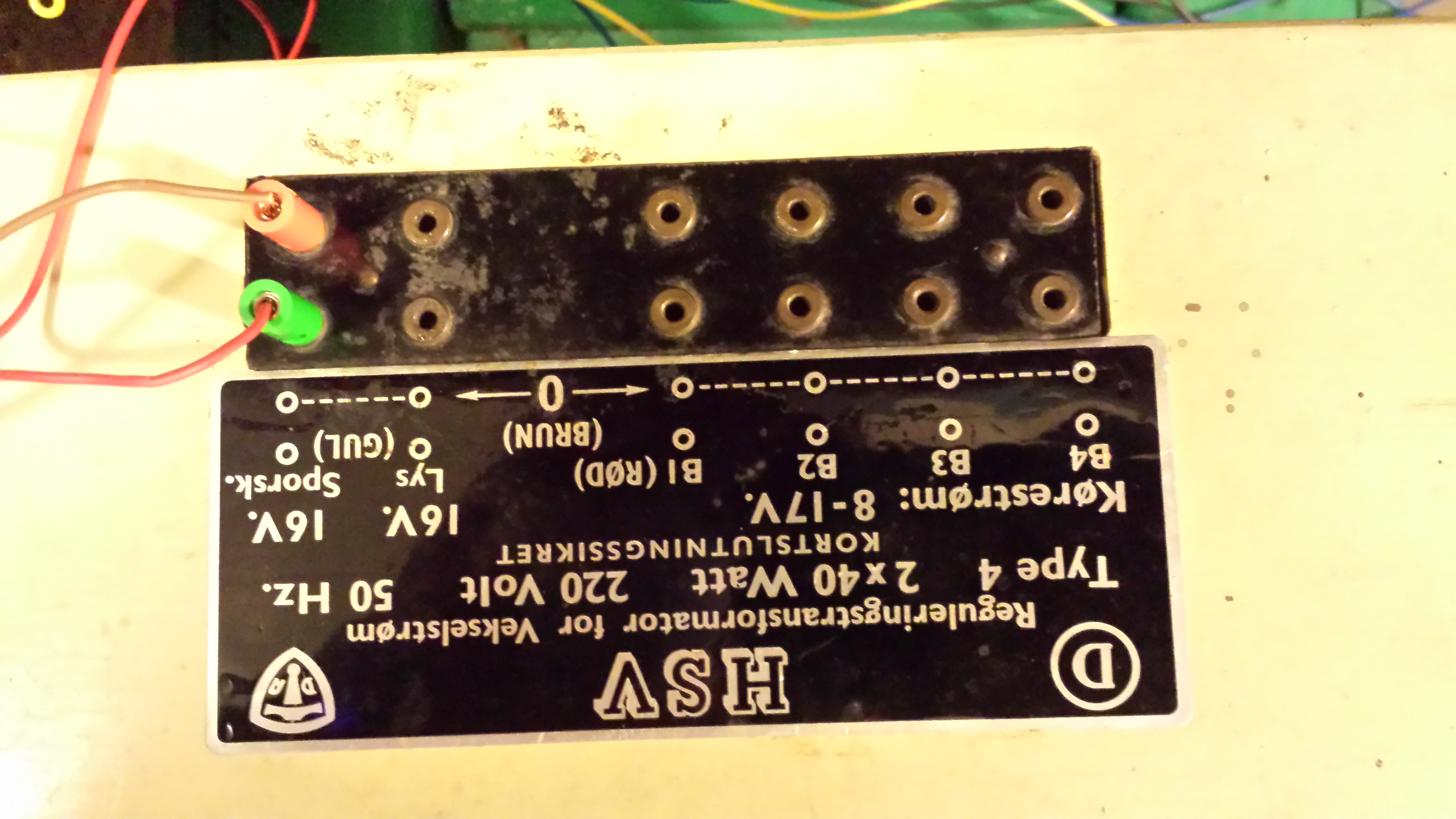

  Tak for hjælpenMed ekstern strøm, så virker alle skiftesporene fint. Så fik jeg anledning til at bruge den gamle HSV kontrolpult, jeg fik sammen med mit første tog.
HSV kontrolpult
Den er ca 50 år gammel, men virker fint.
