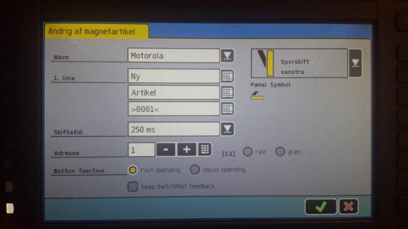

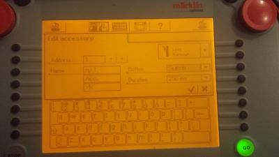

Fuglebølle
Indlæg: 43
ECoSCS 1
Jeg har taget et billede at opsætningen i begge centralstationer.
gejo
Indlæg: 688
Hej Vasbye
Hvad sker der, hvis du bytter om på de to "blå" ledninger? Er det så samme spoleside, der ikke skifter?
Hvis det er samme spole, der ikke kan trække igennem, selvom du bytter ledningerne, kunne det være, at ECOs'en har en lavere spænding end MS'en. Spædingen kan du imidlertid ikke så let måle, da digitalsignalet ikke er en sinusspænding, og det der er interessant er spidsspændingen.
Jeg håber i så fald, at der er en anden i foraet, der har haft samme problem, og som kan hjælpe dig.
