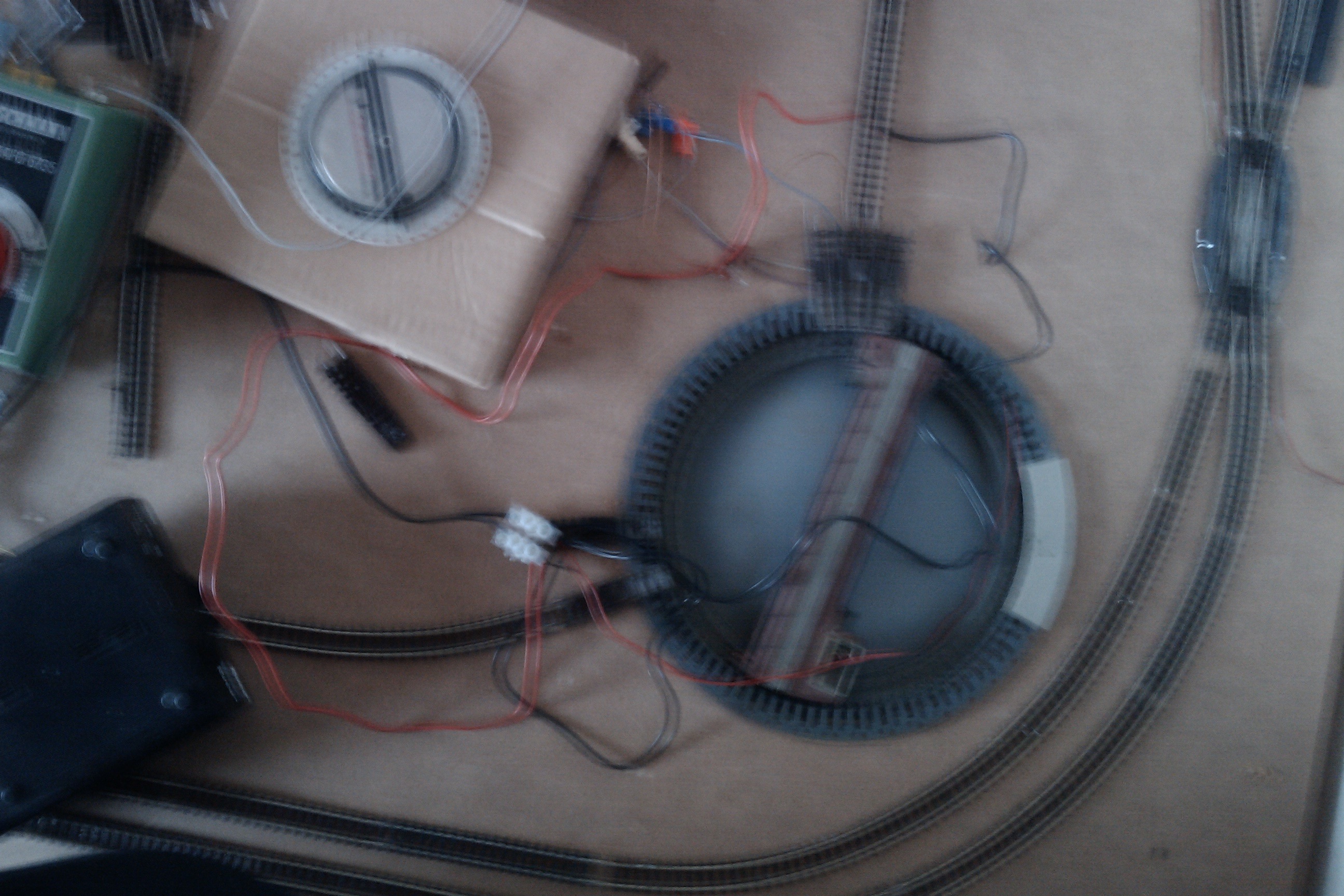

hej med jer
kan jeg bruge min eletriske drejeskive, når jeg køre digital
hvis jeg kan, hvordan forbinder jeg så drejebroens skinne, med "digital" strøm ??

Det sikre vil være at forbinde den gennem et vendesløjfemodul, som opdager en kortslutning og vender strømmen når det er nødvendigt.
Men måske er din drejeskive allerede bygget, så strømmen vendes ved en halv omgang og så skal du bare vende strømmen rigtigt på de tilstødende spor.

det med at bruge vendesløjfemodul , forstår jeg, men min drejeskive skal kun 1/4 omgang (tror jeg)
men de 2 ledninger fra selve drejeskiven som er forbundet til strøm, kan de bare forbindes til digital strømforsyningen, for når jeg tilslutter analog strøm, så køre toget jo ikke på broen ???

yes det køre bare der ud af
tak for hjælpen

ikke verdens bedste billed, men lige en hurtig test om det nu også virkede
