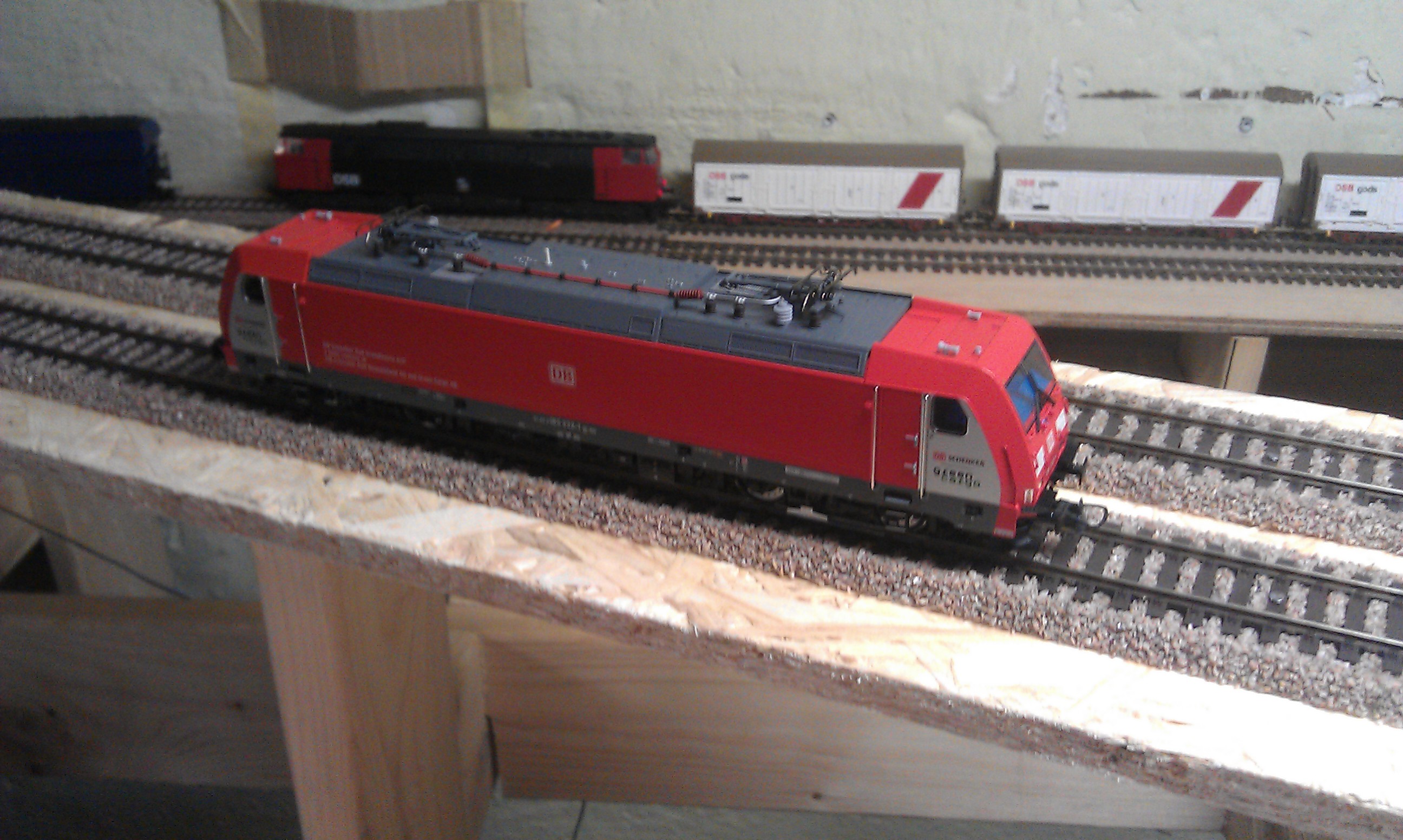

Hej alle kloge modeltogs venner.
Smile Jeg har lige købt denne dejlige maskine, måske den sidste i DK, mange har i hvert fald kigget efter den, men Finn Lekbo havde lige en tilbage Wink og så var jeg jo glad, eller det var jeg da, til den kom på anlægget, for efter jeg havde monteret en ESU dekoder vers. 4.0 og tændte for lyset, ja så var der kun rødt lys på Sad( Af med toppen igen, for det måtte være en nem fejl Puzzled Men hov, der var hvidt lys, meget svagt, men lys, og når jeg satte maskinen i fremdrift, gik det mere og mere ud, jo mere fart den fik på... Er der nogen der kan hjælpe mig med den? Eller er man nød til og ha det sendt ind, eller måske endda ha sat nye LED dioder i? Håber der er nogen som ved noget, for sådan kan den jo ikke trække 15 - 20 containervogne Smile

Vordan er lyset i analog drift?
HNE3003
sælger
Indlæg: 448
Hej Bent. Det har jeg ikke prøvet, men det vil jeg lige prøve her i formiddag, og det er nu gjort, og der er masser af lys på, når den køre analog Smile hmm, hva gør jeg så?

Tjekker indstillinger af dekoder, eller prøver med en anden dekoder.

Har du mulighed for at låne en anden dekoder fra et af dine andre lokomotiver og sætte i ?.
På den måde kan du bruge udelukkelsesmetoden, for at finde ud af, om det eventuelt var den 4.0, du satte i, der var årsag til problemet.

hej Carsten. det er prøvet, 2 stk, som begger virker fint i andre Roco modeller, men det hjalp heller ikke, men der er masser af lys i analog drift? så jeg fatter ikke noget Wink

Hvis du har prøvet 2 andre dekodere, som i andre lokomotiver fungerer fint, men i din 185'er laver samme problem som den originale (4.Innocent, så er det vel rimeligt at antage at det er lokomotivet der er noget galt med.
Har du evt. prøvet din 4.0 i andre lokomotiver for at se hvordan den opfører sig der? Hvis den der opfører sig som den skal, altså giver fuldt lys hele tiden, kan ovenstående antagelse bekræftes.
Umiddelbart synes jeg at det lyder som et problem i lokomotivets elektronik. Hvad der helt præcist er problemet skal jeg ikke kunne sige, men umiddelbart gætter jeg på at der måske er monteret en for stor formodstand til LED'en eller en forkert type LED (som har behov for mere strøm end hvad den får).
Prøv under alle omstændigheder at tage modellen med til din forhandler, og lad denne afprøve lokomotivet. Hvis det eneste du har gjort ved lokomotivet er at montere en dekoder, naturligvis via NEM-stik, og det viser sig at være lokomotivet den er gal med, så er det at betragte som en produktions-fejl. Og hvis du har købt lokomotivet inden for de sidste 3 måneder, så er jvf. Købeloven forhandleren som står med problemet, inden for disse 3 måneder er det nemlig ham der skal kunne bevise at fejlen skyldes at du evt. har modificeret lokomotivet. Så et gratis eftersyn og evt. reparation, eller en ombytning, vil jeg mene at du har krav på. Og de fleste forhandlere er vel fornuftige mennesker der er til at snakke med, så problemet kan løses uden en større diskussion.

Har lige vekslet din oplevelse med "en klog". Det er ikke sådan at du har fået vent dekoderstikket forkert? Jeg fik forklaret at Roco lokomotiver selv laver plus på printet, venner du dekoderen forkert, brænder ikke noget af, men lyset opfører sig mærkligt.
