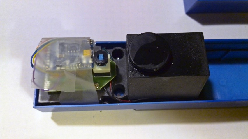

Jeg har købt mig en skinnerensevogn fra DAPOL med indbygget støvsuger osv. For at den kan fungere her på vores digitale bane, har jeg indbygget en decoder. Der står i brugsanvisningen at motoren ikke kan tåle mere end 9 v i længden og derfor stopper af sig selv. OG ... det gør den hos mig efter meget kort tid. Selv ved meget lav belastning. Har jeg gjordt noget forkert ved decoderen. Skal der mindre tape omkring eller hva ? Kablet vender bagud så jeg regner med at den er monteret rigtig men har ikke prøvet det før.
Er den igang, suger den rigtig fint.
Er der nogen der kan give mig et tip, hvad jeg skal gøre ?

Nu har jeg kørt med maskinen uden dæksel på decoderen og har fundet ud af at decoderen bliver varm. Det skal den ved ikke !
