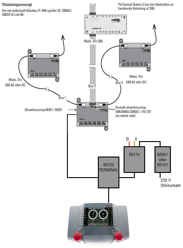

Hvordan tilslutter man både et tilbagemeldningsmodul , 60881  L88 (hovedmodul) og en Boster 60173 til en CS2, De skal tilsynladen tilsluttes samme port:

Du skal bruge en 60125 terminal, når flere enheder skal tilsluttes CS2 CAN BUS

Som Peter skriver, Terminal 60125 er din ven.
Se evt. denne gennemgang som en venlig sjæl har lavet: https://baneforum.dk/viewtopic.php?t=1149

1) Jeg lægger mærke til at du anvender 60173 Boosteren, 60173 Boosteren kan "byttes" hos Marklin til en 60174 Booster uden beregning for dig.
    Se dette Link : http://www.maerklin.de/de/service/technische-informationen/booster-upgrade/
2) Setup til anvendelse af CS2 / 60883 S88 LINK / 60174 BOOSTER , ser således ud :
    (Husk du skal bruge en Marklin 66361 Strømforsyning (36VA) til forsyning af S88 LINK enheden, som også forsyner S88 AC / S88 DC enhederne.)
