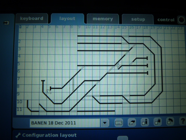

Et par spørgsmål inden jeg går videre med ”plotteriet”.

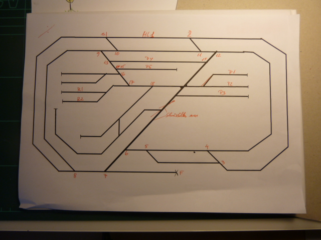

Det krydssporskifte som jeg har placeret i rude ”14,5” – ser det rigtig ud i forhold til min tegnede sporplan ? Jeg går ud fra, at det Märklin kalder ”Double Slip Switch” ( DSS ) er et sådant krydsspor. Umiddelbart synes jeg det ser mærkeligt ud på grafikken men jeg kan ikke få det til at ligge midt i en rude, som jeg gerne ville have haft det til Hovedsagen er, at det engang med tiden kommer til at virke korrekt via CS 2 terminalen.
Når man”plotter” dette DSS spor ind kommer en rude op med to valgmuligheder – ”Create again” og ”Manual Mode”. Da kan man så klikke på ? og læse om det, men når så det er oprettet og man klikker på det igen får man endnu en valgmulighed nemlig ” W1G?pp West” . Hvad betyder det ? Når man vælger et almindelig sporskifte første gang kommer alle 3 valgmuligheder op med det samme men ikke når krydsspor vælges.
Det der er vigtigst for mig nu er at få at vide om krydssporskiftet er korrekt placeret eller ej.
På forhånd tak,
Torben
Søndag d. 18/12/2011 - 14:44
TBS
pensionist
Indlæg: 262
her kommer så CS 2 billedet

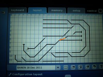

Hej Torben
Som jeg ser det, skal der ændres lidt. Krydset bliver indsat lodret og ikke på skrå som din sporplan.
Se forslag:

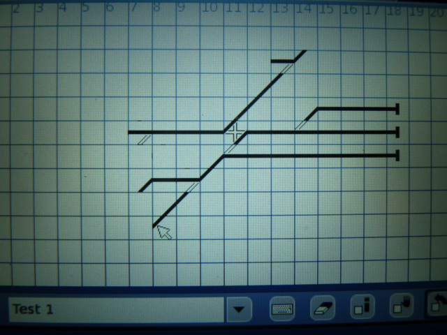

Hej Hans,
Den eneste anden måde jeg kan få det vist på er som på dette billede og det virker for mig endnu mere forkert idet der ikke kan opstå sporvej op mod højre hjørne ( NØ ).
Jeg kan ikke umiddelbart se, at man kan indsætte krydssporskiftet på skrå ( dreje det 45 grader ), netop som jeg også gerne ville have det vist for at matche min egen sporplan.

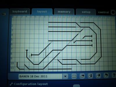

Har prøvet at parallelforskyde sporene og selvom det rent grafisk for mig ser forket ud vil der så vidt jeg ser det, være sporforbindelse i alle retninger. Er det helt galt?
Hilsen,
Torben
bqg
Indlæg: 1.102
Hilsen,
Torben
Denne version har de rigtige forbindelser, selv om det ikke passer med sporplanen.
Det vil det jo aldrig komme til alligevel, så skal det være en meget lille sporplan i givet fald.
Det er jo kun en skematisk fremstilling. Jeg er bange for du må vænne dig til tanken.

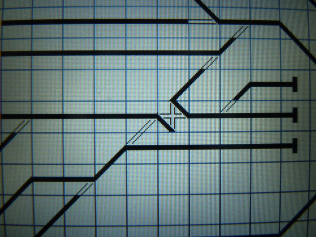

En anden Mulighed kunne være at indsætte til almindelige Sporskifte-iconer efter hinanden (en pegende i den ene retning og en pegende i den anden retning),
således at det ligner et Kryds-sporskifte lidt ligesom i Windigipet Softwaren.
Men om det så rent teknisk vil være muligt senere hen at implementere styringen i virkeligheden i forhold til Layout-delen kan jeg ikke lige svare på, men
det kunne være et forsøg værd at arbejde lidt i den retning.

Det burde kunne gøres, et krydssporskifte har 2 spoler, det eneste der kommer til at halte er, når der skal skiftes, så skal sporskifterne skiftes af to gange.
Det bliver i så fald prisen, for et mere korrekt skærmbillede.
Det havde jeg faktisk forsøgt med, men netop det med om det teknisk ville fungere var jeg i tvivl om, så derfor blev det droppet. Til sin tid vil jeg dog lade det komme an på en prøve om ikke andet. Mine sporskifter bliver for øvrigt aktiveret via en servo.
