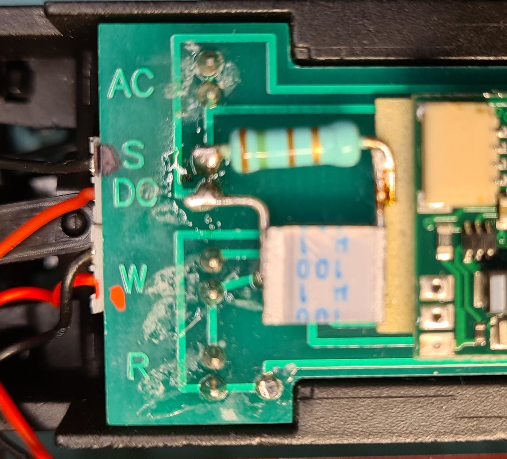

Løsningen var at lodde en snubber over forsyningsspændingen i lokomotivet.

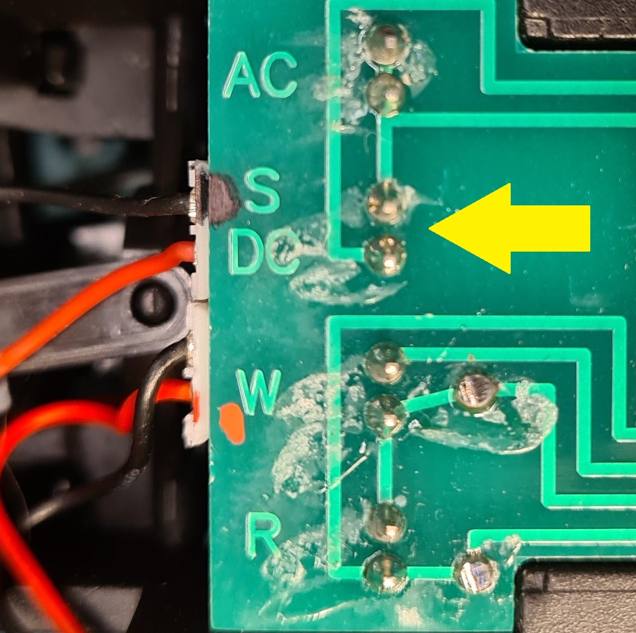

Her er vist på et Heljan print til MX:
Den gule pil viser hvor ledningerne fra hjulene er tilsluttet printet. Det er så heldigt, at der er loddeterminaler fra hunstikket som kan anvendes.
Snubberen består af en modstand på 120 ohm ½W i serie med en 100 nF kondensator. Kondensatoren kan vendes som du lyster.
Snubberens funktion er at kortslutte eventuel støj på digitalsignalet. Den kan enten anbringes under sporet over forsyningsledningerne ved busledningernes endepunkt, eller som jeg har gjort, i den aktuelle maskine der volder problemer. Snubberen har et lille strømforbrug, så man skal ikke plastre sit anlæg til med dem.
