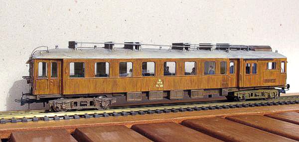

Vi har i M. H. hyg og byg (Henrik og mig) bygget 2 Stk. Ml fra Tikøb
Det er et komplet byggesæt med overdel, underdel, motor, drev og boogier.
Sættet er ikke for begyndere, men egentlig let at samle.
Tikøb har selv konstrueret motorboogien og den er med en Mashima motor med svinghjul.
Vi fandt plads til printplade og decoder under vognen. (Dette er dog købt særskildt)
Tikøb har stor erfaring med byggesæt.
Spørg hvis der er yderligere.Smile
Mvh. Henrik og Mogens

Vi vil da meget gerne se nogle billeder  Wink

Billeder på Sporskiftet er ikke lige min kop te (min pc er vist forældet)Sad , men der er 3 billeder inde på Signalposten's forum,
hvis du søger- patinering H. Høeg. Der er flere patineringsbilleder, men indlægget fra Henrik er fra den 14 september 2012.

Hej, fine billeder
Hvad måtte I slippe for dem stykket ? Har spurgt efter en pris flere gange, men har ikke fået svar !
Kan du give en opskrift på "how to doo" med patineringen ? Synes det ser rigtig finit ud.

Så er Henrik og jeg samlet igen, så vi kan vi svare på dine spørgsmål.
Sættet kostede dengang 2885.00 for jævnstrøms udgaven analog.
Det kræver fotodokomentation før man patinerer maskinen.
Henrik har brugt airbrush 10 grundfarver på modellen og ca. 10 farver til patinering.
Her skal du lade din kunstneriske sans råde. Det er det sværeste, og kræver megen indsigt i modellen.
Husk at den ikke bliver færdig på en dag, og bør hele tiden kontrolleres i naturligt lys.
