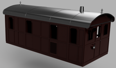

Der mangler stadig lidt smådetaljer, men ellers regner jeg med at lave et prøveprint i løbet af ugen. Jeg har ikke nogen undervogn klar til projektet, men formanden i vores lokale MJ klub har et stort N-anlæg hjemme, og han siger at hvis jeg kan levere overdelen, så har han selv en undervogn han nok skal få til at passe til.
Jeg overvejer lige om tagkølere skal printes seperat eller skal printes med på overdelen. Uanset hvad, så bliver det en sjov lille maskine.

Det ser godt ud, Ole.
Det bliver spændende at se den færdige overdel som print.
Jeg har også et par Frichs Firkant projekter på projektlisten - det er nogle af dem, der ikke har kunnet købes - og her vil jeg foretrække at printe tagkølerne og vognkasse hver for sig.
På vognkassen laves fordybninger, der markerer placeringen, og på tagkølerne tilsvarende tappe, der passer ned i.
Efter print bores hullerne op.
Det samme gælder for rør og andet tagudstyr.

Tak for roserne Carsten  Smile
Til N-skala tror jeg bare at jeg går efter at printe det hele i et stykke. Tegningen er lavet i H0 og det er jo heldigvis sådan i Fusion 360 at du kan tænde/slukke for komponenter og den vej igennem tilpasse printet.

Hej Ole
Ja, til skala N er print i ét stykke vejen frem.
Fusion 360 er et aldeles genialt program, som kun kan anbefales på det varmeste.
Som slicer bruger jeg Cura - begge programmer udmærker sig ved at være gratis at bruge for os hobbyister, og så er de samtidigt noget af det bedste på markedet.
Hvilken printer skal du printe overdelen ud på?.

Hej Carsten
Jeg har en Anycubic Photon M3 Premium. Den printer i super kvalitet, og jeg slicer med Anycubics eget slicerprogram. Jeg har prøvet et andet program, men resultaterne er klart bedre med Anycubics.
Det kunne da godt være at jeg skulle prøve med Curas. Hører gerne om dine erfaringer.

Cura er kun til FDM printere, det kan du ikke bruge til en resinprinter, men der har du til gengæld både Chitubox og Lychee slicer som alternativer til Anycubics eget program.

Jeg bruger Chitubox til min Anycubic og er rigtigt glad for det.
Jeg har ikke sammenlignet dem længe, men da jeg købte printeren, var Chitubox klasser bedre end Anycubics egen slicer.

Spændende Lars Smile
Jeg vil prøve at give Chitubox et skud, er altid åben for at prøve/lære noget nyt. Generelt synes jeg at Anycubics eget gør det fremragene, men findes der bedre alternativer skal det selvfølgelig prøves af.
