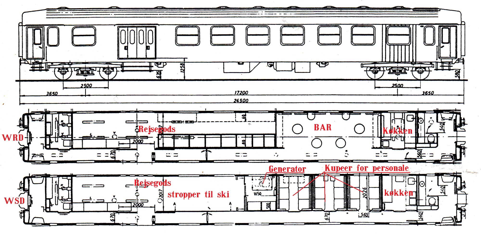

Hej alle,
Jeg har selv forsøgt at finde info på nettet omkring dette emne, men desværre uden større held. Så nu tillader jeg mig, at stille spørgsmålet herinde til I kvikke mennesker  Smile
Hvad er den egentlige forskel på DSB WRD og WDS vognene, som jo bekendt indgik i både "Skiløberen" og i "Ferieexpressen" ?
Jeg kan se, at de begge oprindelig stammer fra BD henover BDk/BDdk, men hvad er den egentlige forskel på indretningen i vognene ? Jeg synes at huske noget omkring "bar område" ?
Kigger jeg på mine Heljan modeller, så ser det ud til at indretningen i både WRD og WSD svarer til en BD vogn, men det er vel ikke helt korrekt ? Var WRD og WSD også udstyret med kupéer ligesom den oprindelige BD ?
På forhånd tak for svar.
Lasse

Det var godt nok fornemt, tusind tak  Smile

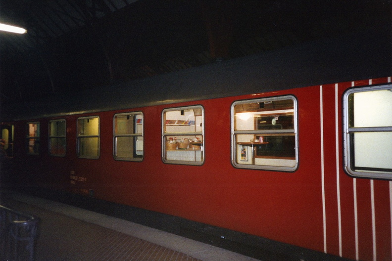

I 1993 tog jeg dette billede hvor man ser noget af indretningen i WRD 011:
Mvh MSS

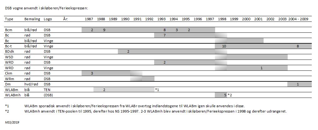

P.S: Jeg lavede for nogle år siden dette skema med DSB vogne anvendt i Skiløberen og Ferieekspressen:
Kommentarer er meget velkomne!  Smile
Mvh MSS

Michael BJ
Indlæg: 285
Fint skema!
Jeg kørte nogle gange med Skiløberen i perioden omkring 1988 - 1991. I toget var indrangeret både danske Bc-vogne og tyske Bcüm. Manglede DSB mon Bc-vogne dengang, eller var de bare afsat til andre formål, siden det var nødvendigt at leje vogne hos DB?
Michael

DSB fik jo Bcm-liggevogne til international brug i 1987, men det var ikke nok til to stammer så man lejede fortsat vogne, primært ved DB.
Bc-vognene kom først til i 1993, og da havde men kortvariigt rigeligt med liggevogne til to stammer. Men som du ser i skemaet gik det hurigt nedad bakke med Bcm-vognene og det blev igen nødvendigt at leje. Så det meste af tiden var lejede liggevogne en del af vognparken da man sjældent selv havde liggevogne nok til to stammer.

Flot skema, Morten, en dejlig oversigt.
Med "De blå tog" side 182 som referende, så bruger jeg WLABmh i Ferieekspres frem til at de udlejes til NS i 1995.Dvs. perioden 1988 - 1994. I oprangeringer op til og med 1997 lader jeg WLABm T2S typen tage over, her baserer jeg mig på teksten i samme bog, på side 203. Jeg kender ikke til, at den lejlighedsvise anvenselse af T2S typen i Ferieekspres er begrænset til 1992, men det kan sagtens skyldes mit (begrænsede) kendskab til anden literatur.

Såvidt jeg har forstået indgik de fem WLABmh i TEN-puljen indtil den blev opløst i 1995. Der var dog ind imellem WLABmh (174) i Ferirekspressen, f.eks. ligger der en video på Youtube fra 1992 med en stamme af Bcm, WRm/Ckm, BDdk og en DB WLABmh 174. Det kunne vel ligeså godt have været en DSB vogn.
WLABm blev ofte anvendt dengang, men i 1993 fik DSB jo Bc-vognene, og et sted i midten af 90'erne begyndte DSB at bruge dem i indenlandske nattog igen, derfor valgte jeg det tidspunkt. Med det kan godt være at det først var i de sidste par år frem til de indenlandske nattogs ophør.
