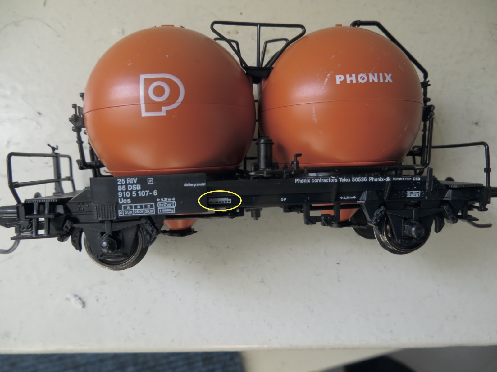

Jeg ejer en Roco Phoenix Vogne i HO-skala. Da en model bliver lavet i skala 0, prøver vi at finde ud af, hvad der er i æsken, som er angivet med en gul oval på billedet.
Teksten på Roco-modellen er ulæselig der. Jeg kan ikke læse den med et forstørrelsesglas. Har nogen billeder af Vogne i virkeligheden?

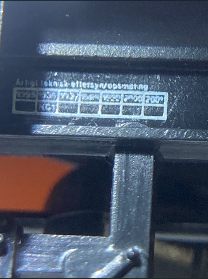

På modellen står (over tabellen/rasterfeltet):
"Årligt teknisk eftersyn/opsmøring".
Inden i tabellen/rasterfeltet herunder (2 rækker, 7 kolonner i ramme) står:
1. række: "1995   1996  1997   1998   1999   2000   2001"
2. række: "<tom> NG1  <tom> <tom> <tom> <tom> <tom>"
Om det er korrekt ift forbilledet, aner jeg ikke.

Måske vi skulle fortælle Gert, at der ikke er tale om en "æske" på billedet - det er en påskrift med et skema, der bruges til at notere, hvornår vognen sidst er blevet "revideret" - det er DSB sprog for undersøgt og vedligeholdt.
Og jo, undervognen var blå - det kan ses på det enlige foto af vognen på Jernbanen.dk af DSB 21 86 092 0 101-5.

Og selve feltet hedder vist rettligt et "smøreraster", der angiver hvor -og hvornår der skal eftersmøres.

Phønix havde to forskellige typer Ucs-vogne,
Danskbyggede DSB vogne, lejet fra 1971, 21 86 092 0 100 - 108/23 86 910 6 008...049, det er dem der henvises til med blå undervogn (hvilket jeg tvivler på) og foto-link i Lars Skjærlunds indlæg, afløst i 1989 af:
Hollandske, indkøbt brugt 1989, 25 86 910 5 101 - 107, det er den vogn Roco lavede, de havde røde beholdere og sort undervogn (ikke blå). Vogn 101 - 103 havde yderligere tekst på beholder"gavlene"  SCHIEFERSPLITT.
Jeg gætter på det er den Hollandske model der laves i spor O. De to typer kan bla ses her  DSB litra Ucs. Oversigt over samtlige vogne.
Indlæg: 5.483
Jeg er klar over, at der findes to forskellige UCS Vogne-modeller. Vi laver Phønix Vogne i skala 0, baseret på den hollandske version.
Derfor har jeg afbildet Roco H0-skalamodellen. Ellers ville jeg have brugt en Hobbytrade-model.

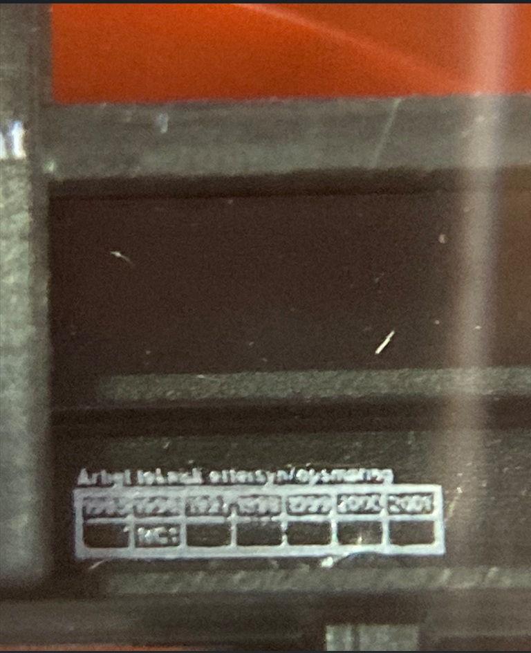

Hej Gert,
Bare for lige at dokumentere min påstand vedhæfter jeg et par fotos. Det første foto er af Roco 46862 (25 86 910 5 104-3), hvor man nemmeere kan se teksten over raterfeltet + NG1, og det andet foto er af Roco 46862.1 (25 86 910 5 107-6), hvor man nemmere kan se årstallene. Det var det bedste jeg kunne gøre, med mine forhåndenværende remedier (en pandelup og en gammel mobiltelefon).
Det, der kan undre mig lidt, er, at der står "NG1"... NG peger lidt i retning af stationsforkortelsen for Nyborg - men normalt forkortes det "Ng", ikke "NG", og hvorfor 1-tallet?. Og på andre vogne, fx Dekas' PF-vogne (873007, 873011, 873020 og 873025) står der bare "N" i revisionsrasterfeltet. Tilsvarende står "K" for København, ikke "Kh", og "A" for Aarhus, ikke "Ar". Så det kan teoretisk være en fejl fra Rocos side. Så hvis I vil lave en 100% korrekt vogn, så bør du måske som konsulent undersøge sagen, fx ved at stille spørgsmålet i et andet forum (jernbanen.dk > jernbanehistorisk forum).
alf
Indlæg: 6
Ups, jeg fik vist fjumret i det mht katalognumre og vognnumre - men i hvert fald er der et foto af hver vogn, så man kan se, at Roco har lavet dem på samme måde).
