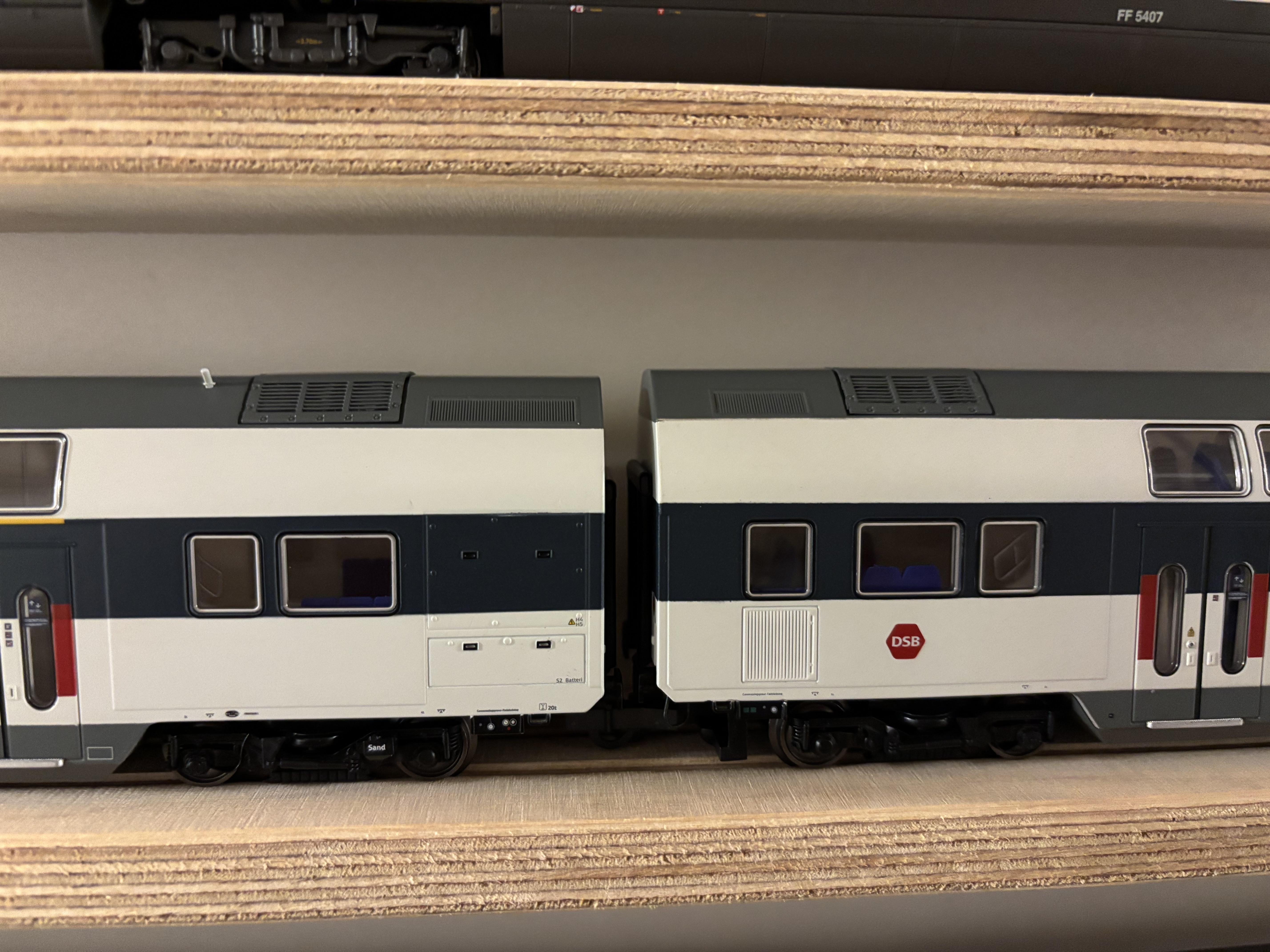

Jeg har fået mit sæt i dag, men jeg lægger mærke til at styrevognen ligger et par millimeter lavere end de øvrige vogne. Det ses med det samme på tagets farve, det flugter ikke med de øvrige vogne, vognkassen ligger også lavere. Styrevognen er ikke skæv og koblingerne ligger på linie, vognen ligger bare lavere.
Er der andre der har set det samme ?

Den så jeg også, og syntes også det ser ud som der er forskel i højden på den film .
Har lige vedhæftet billede fra vitrinen .

Der er heller ikke den sorte "ramme" omkring koblingskulissen på styrevognen , som der er omkring koblingskulissen på de øvrige vogne. Dette kan også ses på mit billede, der er helt åbent ind til koblingen.

Det er svært at se på billedet. For mig i hvert fald fordi det er så mørkt. Tænkte netop på at skrive for at spørge om der kan være en fejl lige præcis, og uheldigvis, på dit eksemplar? Om boggien er trykket for langt op, akslerne sidder skævt eller noget i den stil.

Boggie og aksler sidder helt som de skal desværre.

Jeg har lige opdaget problemet. Jeg byttede rundt på mellemvognene og så passede det hele pludselig i højden. Det viser sig at boggien på den mellem vogn jeg havde sat mod styrevognen, af en eller anden grund har et problem, den kan ikke trykkes mere op, men af en eller anden grund er det ikke nok. Jeg må prøve at skille vognen ad og se om problemet kan rettes. Ellers sætter jeg bare problem boggien mod lokomotivet så er alt ok Smile

Så er mit lille problem klaret. B vognen der stod for højt er skilt ad og samlet igen . Der var ikke umiddelbart noget at se, men  vognen blev samlet omhyggeligt, og nu passer højden med de andre vogne.
Jeg har ingen ide om hvad fejlen var, andet end måske en fejl i monteringen hos Roco.
