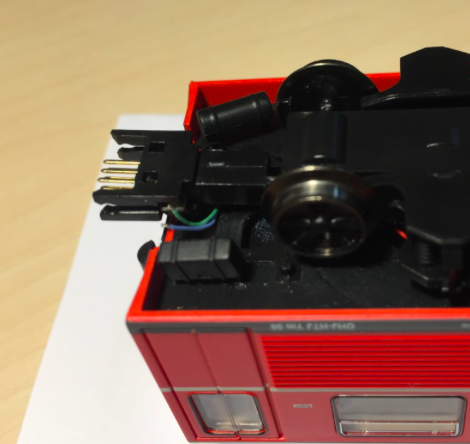

Desværre gik toget i stykker allerede ved test-kørslen/indkøringen pga. dårlig kvalitet ved lodningerne i de strømførende koblinger.
Flere ledninger har løsnet sig fra loddepunkterne.

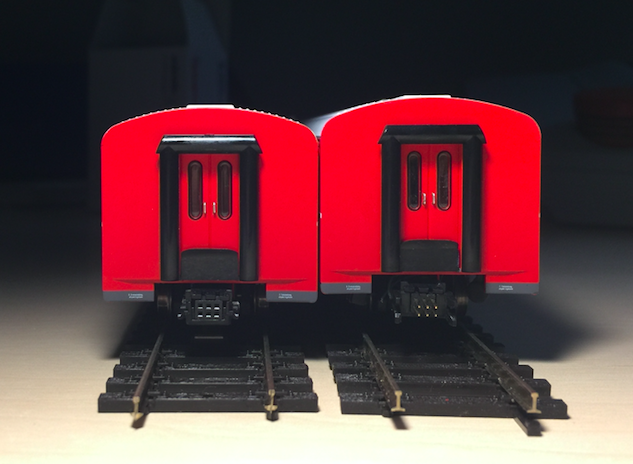

Desuden er der en synlig højdeforskel på op til 2 millimeter mellem styrevogn og motorvogn. Har andre samme oplevelse ?

Den kan sagtens repareres.
Det er en fejl ved slutmontagen at ledningerne kommer i klemme, så de rives løs af koblingen

Min OHJ/HTJ havde også problemer med den ene kobling. Det var 2 af ledningerne der sad så stramt, at koblingen kun kunne dreje til den ene side. Jeg nåede at opdage det, og fik løsnet ledningerne inden de knækkede af ved lodningerne.
Med hensyn til højdeforskellen, så er den da helt gal på dit billede. Mit sæt har samme højde på begge halvdele. Er det mon overdelen på den ene, der ikke er trykket helt på plads?

Ja højdeforskellen er da til at få øje på, men når jeg kigger på de to skinner toget er sat op på ser det ud som om det er to forskellige skinne profiler. Det ligner en code 100 til højre og en finescale til venstre. Det kan gøre noget af højdeforskellen.
Vh Lasse
Vh Lasse
Hvis det er to forskellige coder/højder, er det unfair .................
Indlæg: 5.487
Det er faktisk temmelig misvisende.
