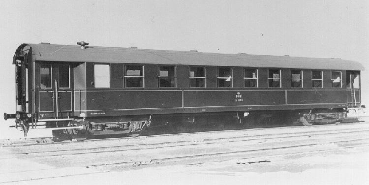

"stop the press" Hobby Trade har lagt på hjemmeside  - CL 1557 med stafferinger - Katnr 60006  - CL 1563 med stafferinger - Katnr 60007    - CLL 1595 - Katnr 61053    - EH 6689 med stafferinger - Karnr 51061    - men her et foto af CL med staffering  - DSB CL 1503, 1943 Randers - foto Scandia/JMJKDSB CL 1503, 1943 Randers - foto Scandia/JMJK
