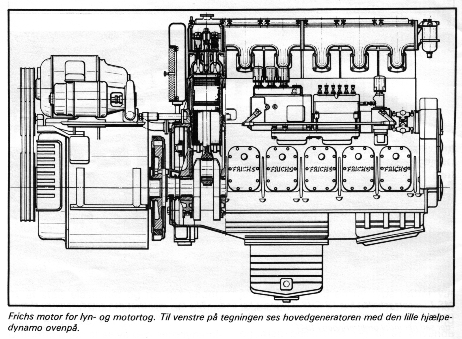

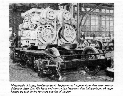

-Efter at have "kommet" til at købe et MS-lyntog  Smile   Wink  så vil jeg hører om der var nogle her på Forummet der ligger inde med billeder / tegninger  at motoraggregattet på MS-Lyntoget, således at man evt kunne få bygget det i model og få det placeret i modellen.

Lokomotivet har udgivet et særskrift - nr. 2 for at være mere præcis - der kun handler om MS/MB. Det er en guldgrube af information, hvis man vil forbedre sin MS-model - et andet af mine projekter. Smile
Hæftet er fra 1985 og nok mere end svært at få fat i, så jeg håber, disse to scanninger kan holdes indenfor citatretten...
Først et billede af motorbogien:
Og dernæst en tegning af motoren:
Håber, det kan hjælpe lidt. Grundlæggende er der ingen vej udenom at få fat i hæftet. Smile

Tak for svarene, hæftet fra Lokomotivet har jeg og er gennemlæst flere gange, begge Lyntogsbøger fra Banebøger haves, og er ligeledes læst, samt MM 7 fra sammesteds fra, og også Fra Lyntog til Intercity. Det jeg egentlig søger er, en tegning med mål på således at der kan opbygges en attrap-motor-enhed (underligt ord) der kan placeres i motorrummet på MS'en. Måske en tegning af Mo-motor-opbygningen kan bruges ??, for en sådan MO-tegning haves Smile  .                                                                                                                                                                    Desuden prøver jeg at finde billeder af, hvor skiltet med Lyntogets navn sad, foreløbig konklusion er, at det sidder på mellemvognen på trevogns-lyntoget, oppe mellem tag og vinduer, - er det korrekt ??                                                                                                                                                                                                                                                                                   Og så errindre jeg noget om, at i hine tider, at der var  "NOGLE" der lavede et ætse-ark med diverse deltajler til MS-lyntoget, men kan ikke komme på hvem, er der nogle her på Forummet der kan huske, hvem der fik det lavet i sin tid ??
