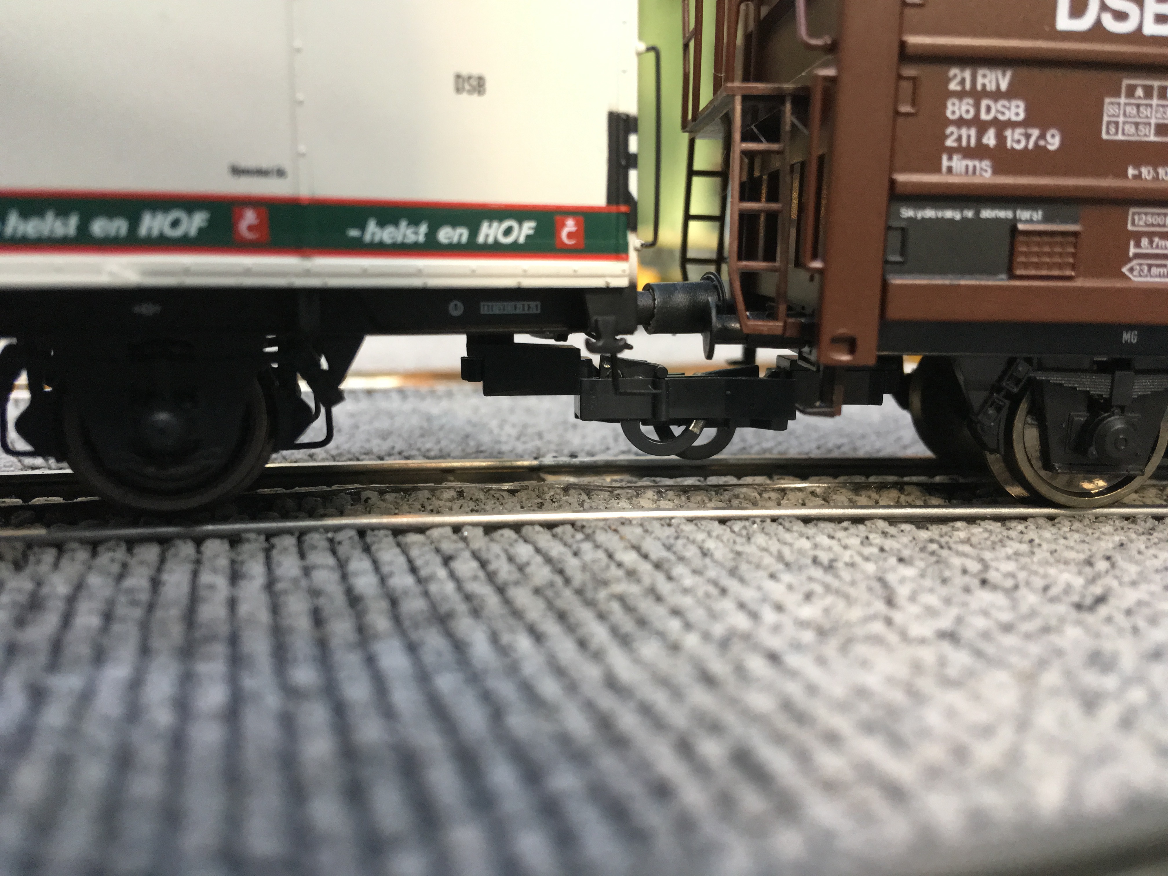

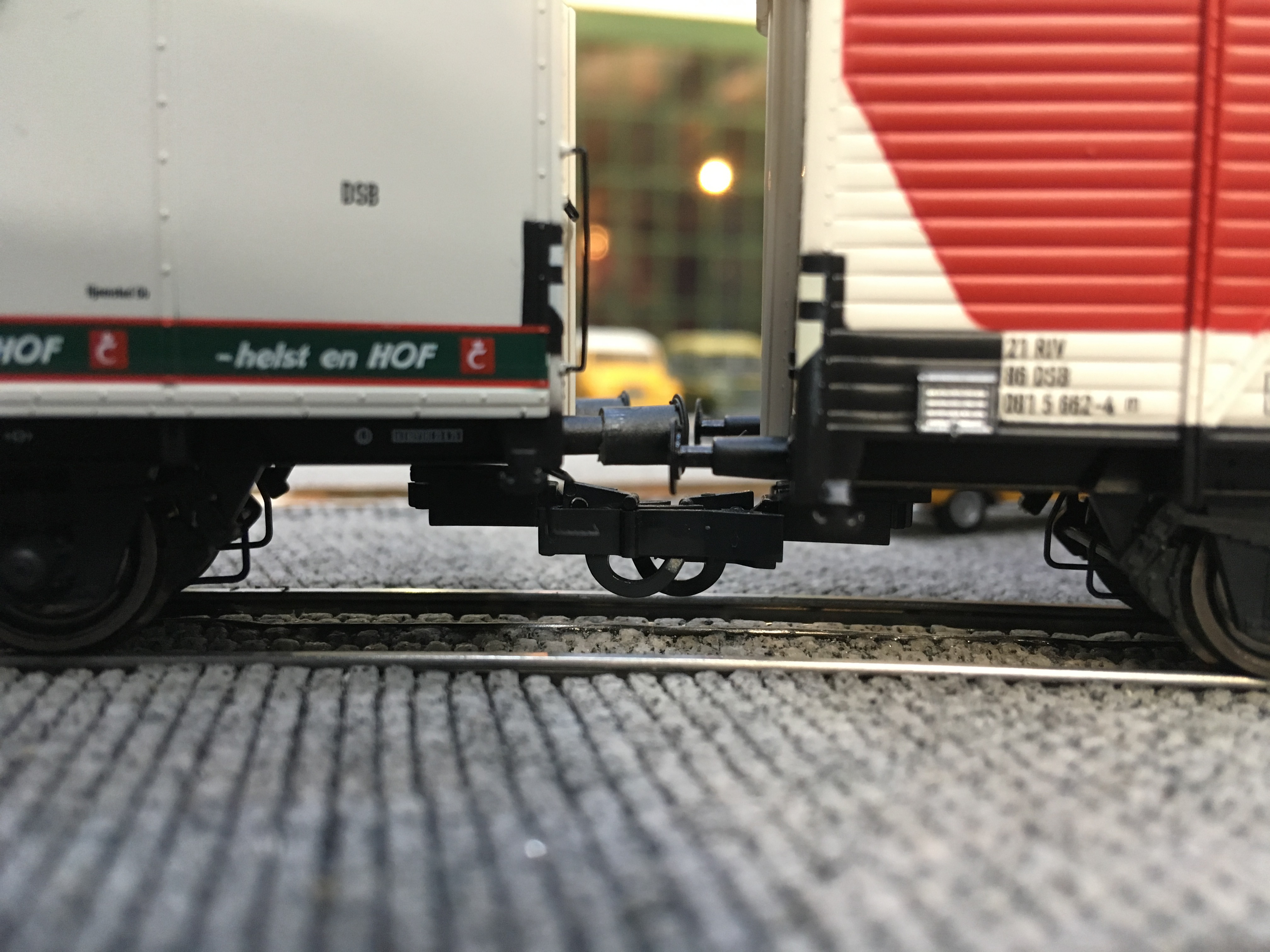

Udover mine triste oplevelser med McKs Bns- og Bn-vogne fik jeg på weekendens modeltogsarrangement på Teknisk Museum også lejlighed til at teste mine lange ølvogne fra McK.
Endnu engang må jeg undre mig over, at vognene ikke er testet ordentligt, inden de blev sendt på markedet.
Når vognene rangeres gennem en kurve, filtrer pufferne sig ind i hinanden med afsporing til følge. Det sker ikke kun i kombination med andre producenters vogne. Mine to lange McK-ølvogne laver præcist samme problem. Jeg har prøvet med både lange og korte vogne - problemet er der hele tiden.
Det er en sjov gimmik at lave fjedrende puffere. Men vognene bør stadig være i stand til at virke. Det kan selvfølgeligt være, at vognene virker fint med de oldnordiske bøjlekoblinger, men de virker i hvert fald ikke med Roco type II kortkoblinger i kombination med K-skinner i R2.
Jeg vil snarest muligt afprøve om problemet også viser sig med de andre kortkoblingstyper fra Roco, Fleischmann og Märklin.
Med weekendendens skuffelser, vil jeg på det kraftigste anbefale McK fremover at lave en tydelig markering af, hvilke skinne- og koblingstyper, som de understøtter. Jeg har i hvert fald en kombination, som SLET ikke spiller.
Indtil videre vil jeg sikre mig, at jeg kan returnere alle McK-indkøb, hvis de viser sig at være inkompatible med de valg, jeg har gjort. Men hvor er det trist, at McK tilsyneladende laver alle de samme "nybegynderfejl", som i årevis har plaget de andre danske producenter.
