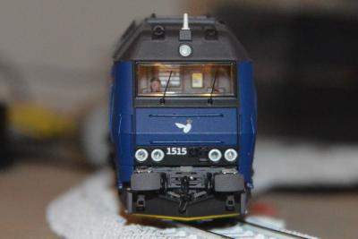

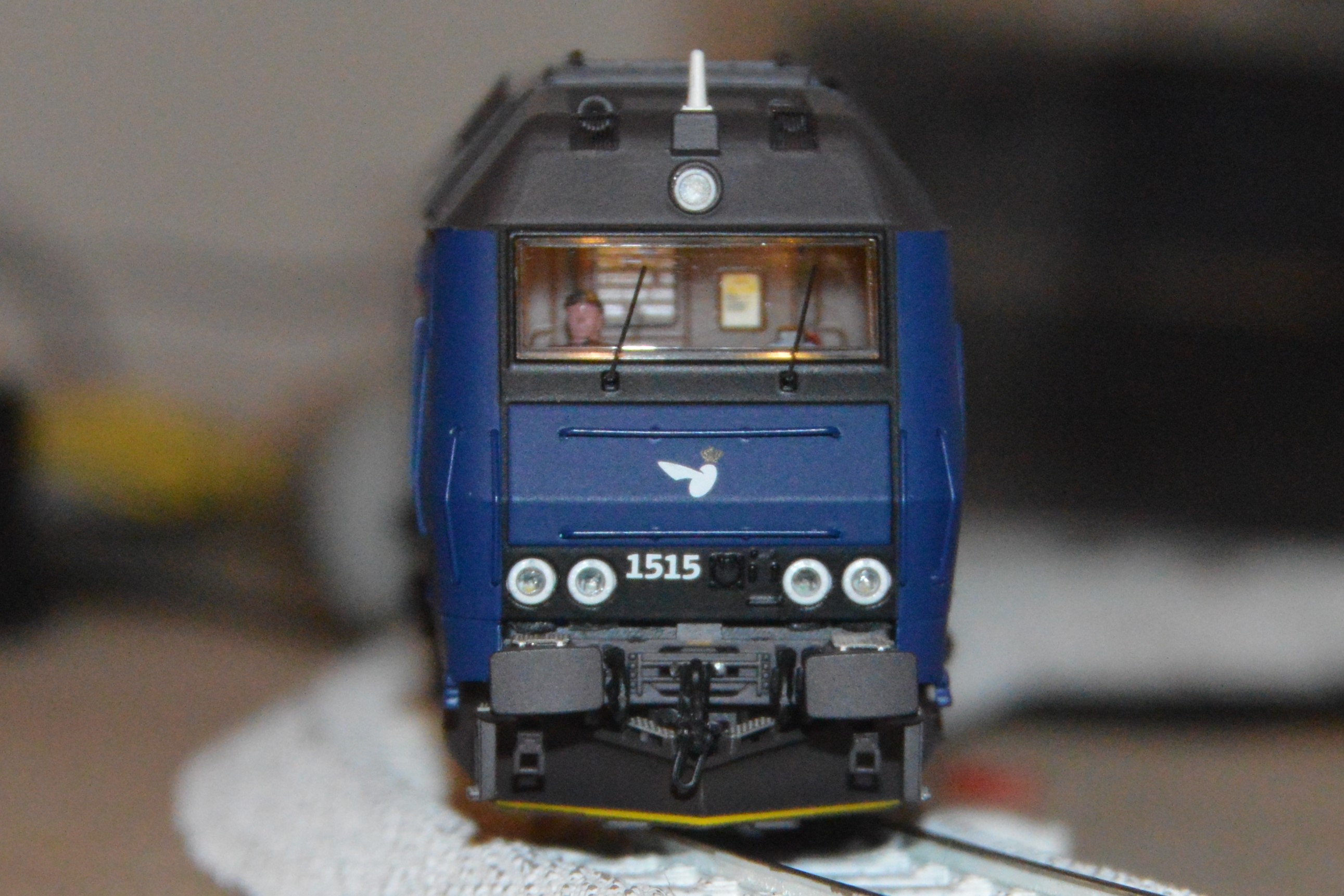

Jeg har suppleret med lidt flere billeder på Signalpostens forum
McK ME 1515 nu med lokomotivfører
McK ME 1515 med lokomotivfører

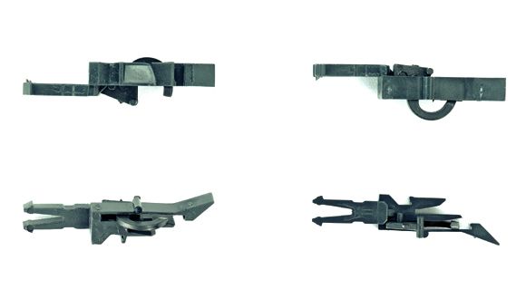

Er der nogen af Jer der har monteret roco kortkobling (40271) på jeres ME. Jeg har hørt det er et problem at monterer roco kortkobling, fordi der er dele på lokomotivet, som er i vejen for koblingen. Jeg har også hørt, at der skulle være samme problem med fleischmann's profi kobling (6515). Jeg venter spændt på de rød/sorte modeller, men for mig er roco kortkobling et must.
Hvordan gør I ?
H0, DC, Dansk, Epoke IV-V, Roco kortkobling, Lenz digitalstyring med RailCom.
Indlæg: 1.970
kifa skrev:
Hej LasseSteen
Måtte du fjerne de trin under indgangen til førehus ?? Hvilken fabrikat slæbesko bliver der brugt på din Me ??
Det har heldigvis ikke været nødvendigt at fjerne de trin, der sidder under indgangen til førerhuset. ME´eren kan sagtens passere både de almindelige skarpe skiftespor, men også det yderste spor på C skinne bueskiftesporet (Altså ikke det skarpe inderspor, der på et bestemt sted er endnu skarpere end radius 1). I det skarpe inderspor går boogien en anelse mod trinene. (Ligesom MCK har beskrevet det på deres hjemmeside). Så har man disse skarpe bueskiftespor på sit anlæg, så er det desværre nok en fordel at afmontere trinene.
Men ME´eren har altså intet problem med at passere flere af de almindelige skarpe skiftespor lige efter hinanden. Dvs i S kurver. Her går den fint igennem Smile
Mht slæbesko, så ved jeg faktisk ikke hvilket "mærke" der er tale om. Mon ikke det er én der er udhviklet i samarbejde med ESU, ligesom teknologien/indmaden i selve ME`eren.
Indlæg: 1.970
Hvordan gør I ?
Ja, det er faktisk et stort problem Sad :( Sad
Da jeg testede med dobbeltdækker vognene fra Hobbytrade tidligere på dagen, der anvendte jeg de faste stangkoblinger, som følger med vognsættet fra Hobbytrade. Det fungerede som sagt over alt forventning.
Men efterfølgende har jeg så prøvet at montere både Roco kortkobling og Fleischmann profikobling på ME´en . . . og de støder faktisk begge på ploven, således at koblingerne faktisk ikke kan bevæge sig særlig meget og dermed ikke kan anvendes til modellen. Det er meget uheldigt, da jeg vil vove den påstand, at langt de fleste anvender netop de to typer koblinger.
Umiddelbart ser det ud til, at man må skære lidt i ploven før koblingen kan bevæge sig nok til at kunne bruges. Men det kan jo være at MCK allerede har fanget den lidt uheldige detalje og måske udsender en opdateret åben plov til ME`eren ? Ellers må man nok have fat i hobbykniven og skære lidt i den åbne plov.

Hej igen
Gåden er løst ang. de slæbesko ! De er af HT typen og ser ud til at funge, men på nogle af HT´s modeller virker de ikke særligt godt pga. fordi den træder ikke over nok midterkontakter på C skinnen. MEN !! Det har så MCK løst med en POWERPACK !!
Jeg har lige modtaget min 1524 og jeg er blevet glædeligt overrasket over den perfekte kvalitet de har lavet Me i ! Den køre og lyder bare så lækkert og ser flot ud!!!  Så nu har HT-F2010 og Heljan fået baghjul så det forslår til noget.Og det kunne de lære noget af !!

Jeg syntes at det er en bedre ide at bukke den nedeste pind på koblingen en smule så den lige går fri af ploven og stadig åbner lige nok til at koble normalt. Jeg kan ikke lide tanken om at skære eller file i mine lokomotiver fra Heljan så som My og Mx !! Smile
Kim
Krølle
Indlæg: 75
Der er ligesom ikke rigtig mulighed for at bøje noget på en Roco kortkobling. Jeg syntes det er ærgeligt, at et så gennemarbejdet lokomotiv som McK ME, nu viser sig at lide af samme fejl som specielt mine Heljan EG Sad
Indlæg: 1.970
Det samme gør jeg desværre også gældende med Fleischmann´s profi kortkoblinger, som jeg ved at mange anvender (inklusiv undertegnede). Her kan jeg desværre heller ikke se hvordan man skal kunne file/skære eller bøje koblingen.
Indtil videre er problemet ikke så stort med min blå ME1515, da den skal trække en fast stamme med HT dobbeltdækkervogne. Så her anvender jeg de faste stangkoblinger, der følger med vognene. Det fungerer fint med MCK ME`eren.
Men det bliver et problem med de rød/sorte ME`ere, da de på mit anlæg skal trække flere forskellige vognstammer og godsvogne. Så her er jeg meget afhængig af at Fleischmann profi koblingerne fungerer optimalt på ME`eren.
Jeg anvender også samme Roco-kobling (Type II kortkobling) - og det er drønirriterende at man ikke lige tester Type II- og Profi-koblingerne. Det var et gennemgående problem med HobbyTrades modeller - og pokkers ærgerligt, at McK overtager det problem, når nu resten af modellen er så fantastisk.
På HobbyTrades CU-vogne kunne Roco-koblingerne slet ikke nå sammen - pufferne var simpelthen længere end koblingen. Dette kunne dog løses ved at købe Rocos højdejusterbare version af Type-II-koblingen (den kan ses nederst på siden her: http://my1287.dk/index.php?option=com_content&view=article&id=68&Itemid=136 ). Den gav lige en millimeter eller to mere i længden.
Desværre er den noget mere sårbar (den knækker let i skakten) - og den er ret dyr. Men måske kan den løse problemet på ME?
Märklins gamle MY med underhængte plove passede heller ikke. Men det var så lidt, at et lille v-formet snit i koblingens underside løste problemet.
Jeg håber at McK følger op på problemet og laver et sæt plove, der passer til Type-II og Profi. A-koblinger er altså ikke særligt elegante.
Mvh. Per
kifa
Onsevig
Indlæg: 245
Nu skal jeg dertil sige at jeg ikke taler om Roco kortkoblinger men om standard koblinger der medfølger til nu de Heljan My og Mx, men selvfølgelig kan man ikke det med en Roco kortkobling !! Laughing out loud
Kim
