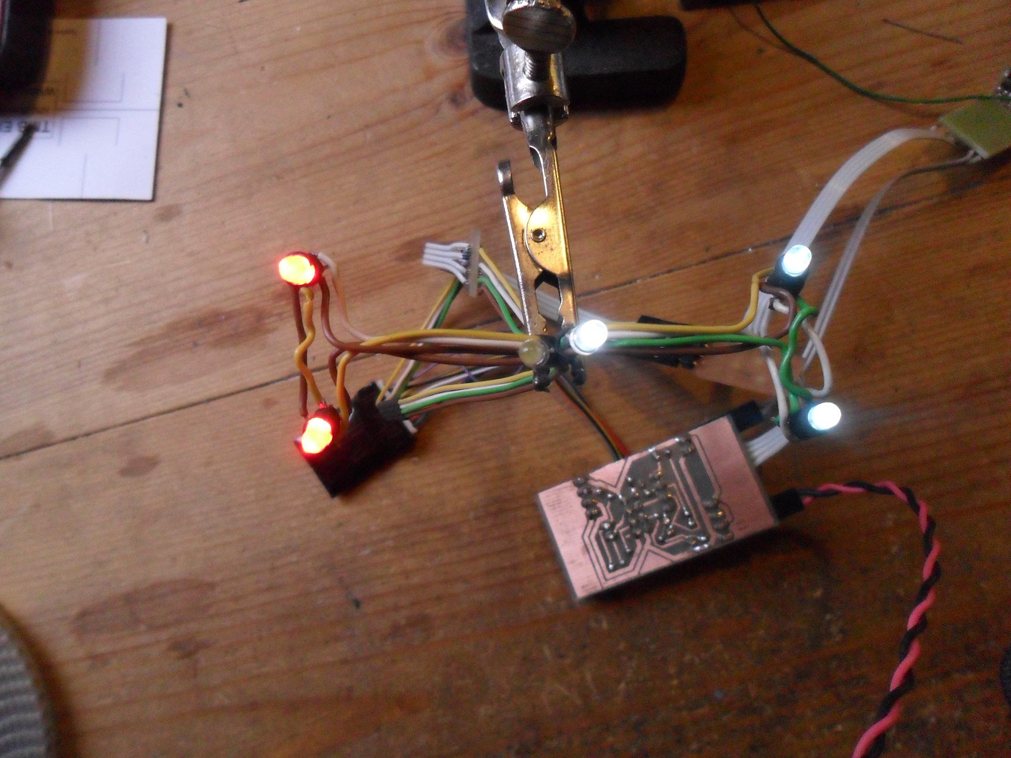

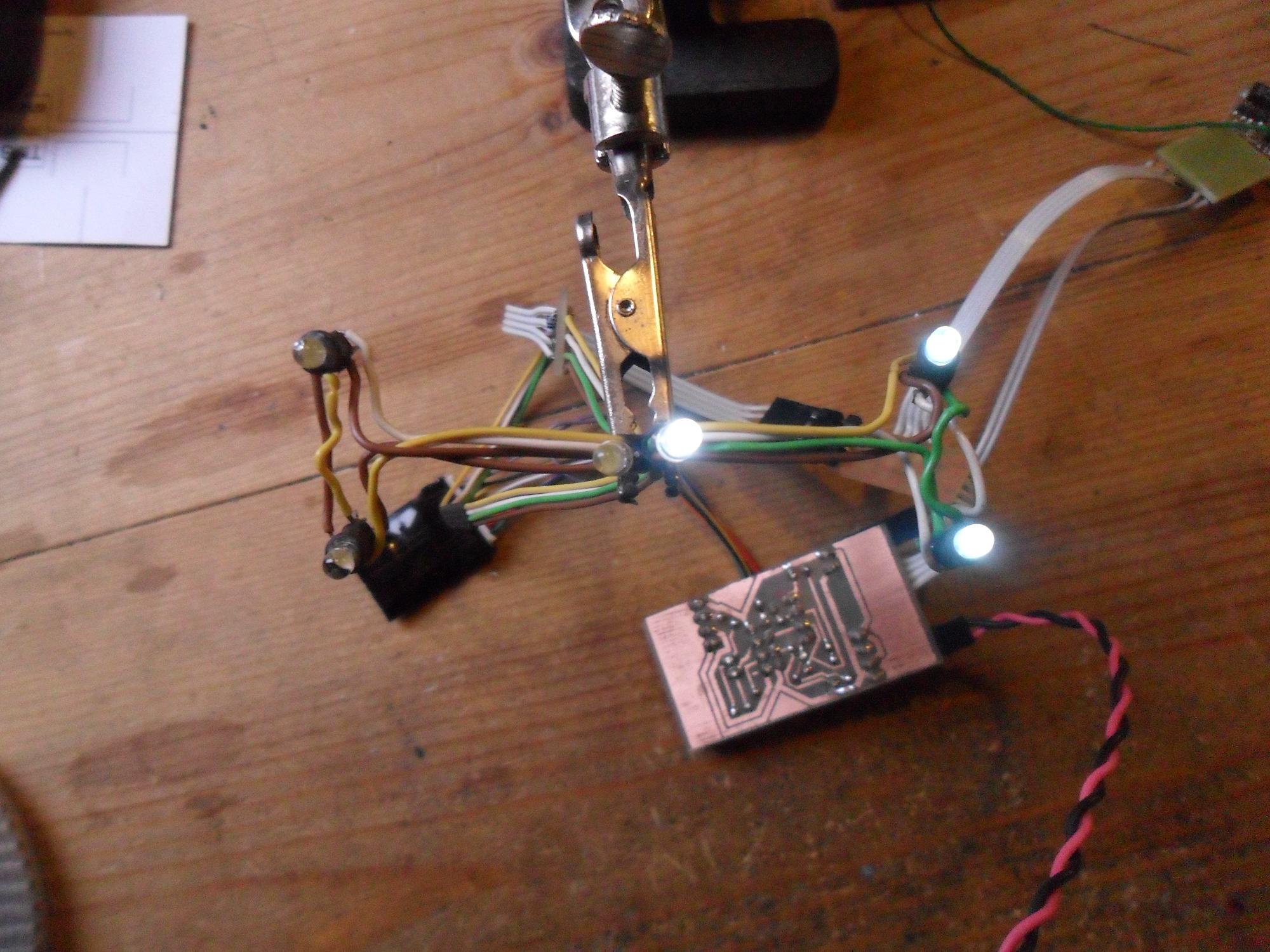

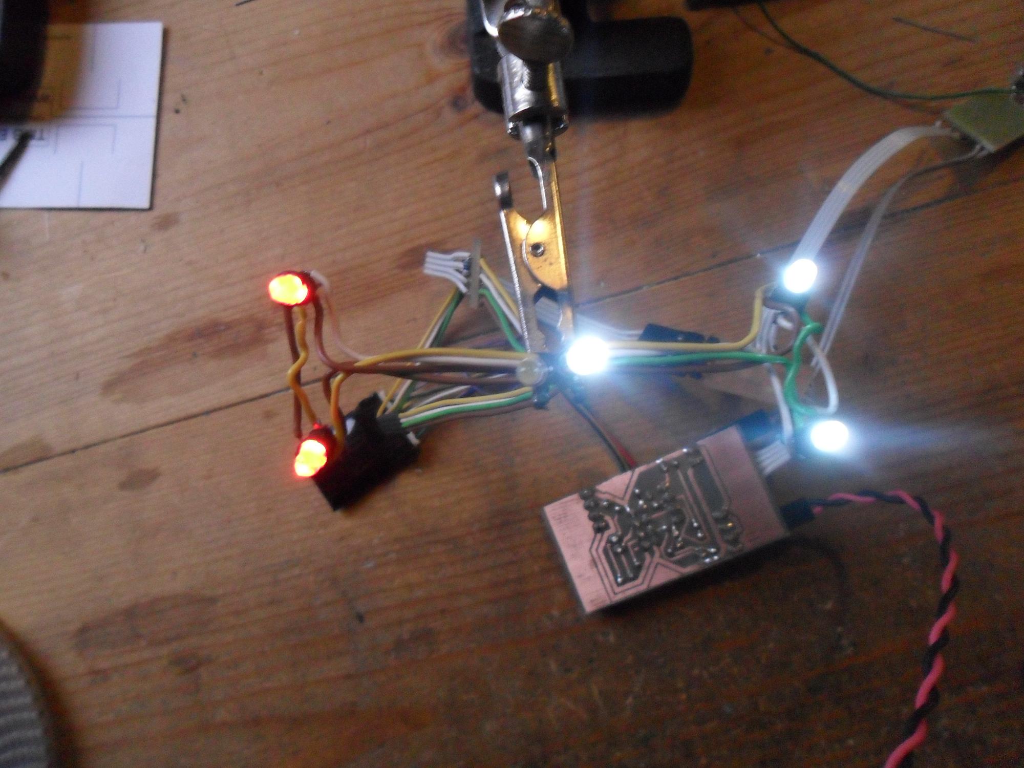

Jeg har foreløbelig lavet disse lyssætninger:

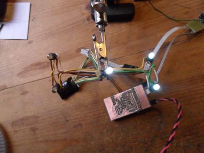

Kun forlys, nedblændet
Forlys nedblændet
Forlys nedblændet med baglys
Fjernlys med baglys
Fjernlys med baglys

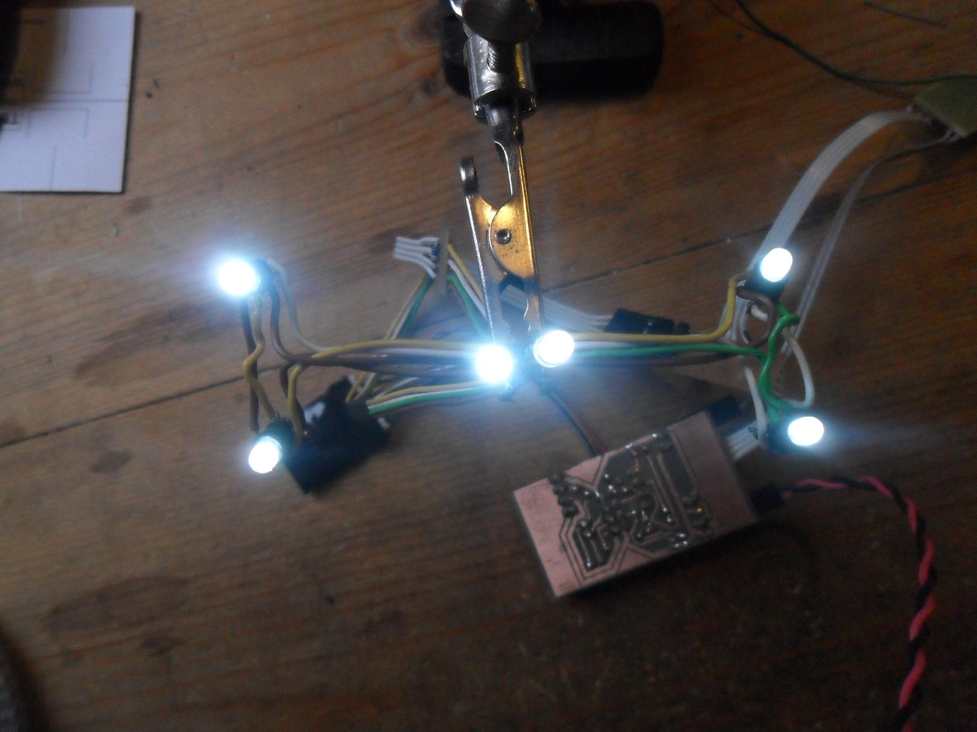

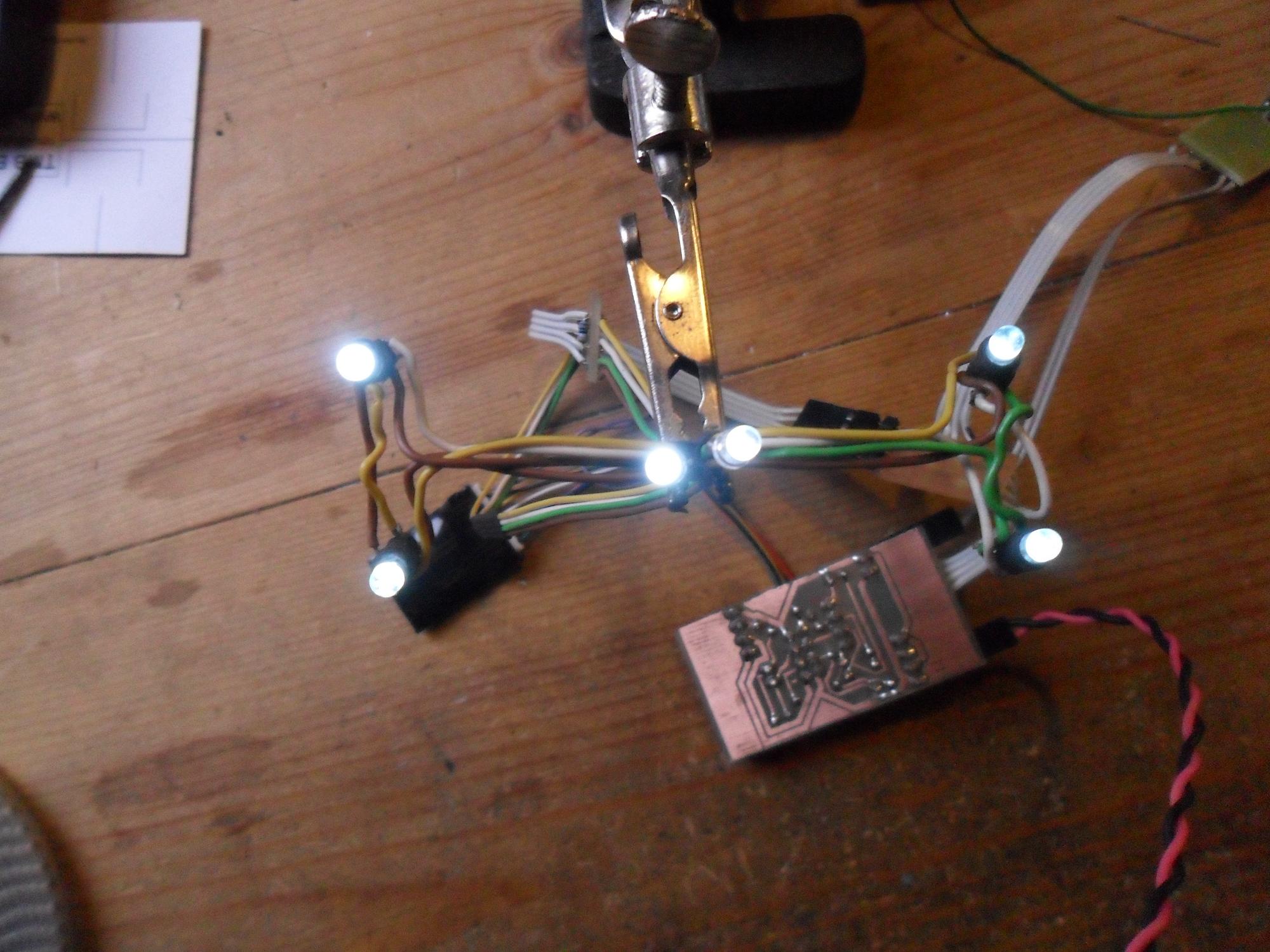

Rangerlys nedblændet

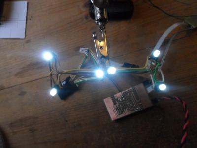

Rangerlys med fjernlys, i tilfælde af meget mørke
Jeg kan selvfølgelig også køre med fjernlys uden baglys, det glemte jeg bare at tage et billede af.

Hej Togsøn

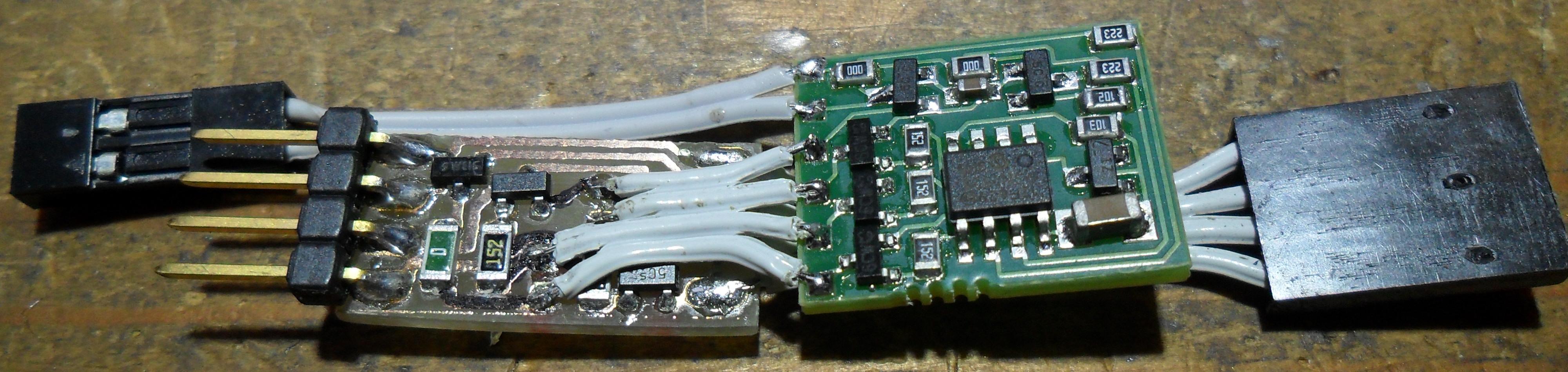

Opbygningen med trelys rangerlys er et kompromis for at undgå at skulle trække ekstra ledninger og have flere komponenter på printene, hvis det derudover er brugt på prototyper er det kun et plus.
Den eneste modifikation jeg skal lave i de ombyggede loks er at afskille plus til hvidt og rødt lys, og i Lima MZ sætter jeg så denne anordning ind mellem lokoprint i bunden og lysprint i taget
Print alene
Print sammen med dekoder
Nu kommer turen så til de andre lokomotiver der står på hylderne (vi er i gang med at udvide til ca. 90m² så næsten alt materiel er opmagasineret)
