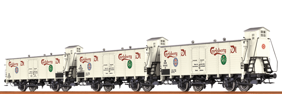

Jeg er fristet af Brawas flotte modeller af Carlsberg-vogne fra epoke II. Men hvor korrekte mon de er i forhold til forbillederne?
Hos Jernbanen.dk kan man finde dette billede fra 1930 med en vogn, der ligner ret godt, og det samme med påskrifterne. Øletiketterne kan man se på forskellige vogne, så det er heller ikke helt ude i skoven. Kan nogen mon hjælpe med mere præcise oplysninger?

Hej Benjamin,
Grundmodellen er næsten korrekt. Der er nogle småting omkring dørene, som ikke stemmer 100 %, men resten er, som det skal være. Litreringspåskrifterne på én af vognene er korrekte, de to andre er desværre lidt tillempede af Brawa, som vel har ment, at de tre vogne i sættet ikke skulle se alt for ens ud. Endelig er vognene ikke forsynet med Carlsbergs soltegn i centrum af stjernerne, da dette er ulovligt at bruge på "legetøj" i Tyskland. Selv synes jeg, at det upatinerede vognsæt er det pæneste; Carlsbergs vogne kørte ikke snavsede rundt.

Mange tak for dit gode svar. Jeg tror jeg køber dem så - vogne fra epoke II er der alt for langt i mellem.

Jeg vil da lige nævne at danske DEKAS kommer med helt korrekte Carlsberg øl-vogne.
De er vel nok det jeg vil kalde 100% korrekte og utroligt detaljeret  Smile

Hejsa,
Det er rigtigt, og dem glæder vi os til, men indtil videre har Dekas kun annonceret dem i epoke III-udgave, mens Brawas vogne er epoke II-vogne. Skal Dekas' vogne laves i en epoke II-udgave, kendes der ikke fotos af disse, så det vil blive lidt en rekonstruktion baseret på andre vogntyper i samme bemaling. Men det kan godt lade sig gøre. Carlsbergs vogne havde standardbemaling.
Morten
Hvis de kun skal sælges lokalt i Danmark i en lille serie, er det næppe noget problem. Soltegnet er lovligt her. Men eksport til Tyskland m.fl. vil kunne give bøvl.

Hej Benjamin,
Jeg kan kun sige, at jeg er glad for mit sæt, også selv om jeg er meget puristisk indstillet med hensyn til korrekte vogne.
Det er jeg helt sikker på, du har ret i; men jeg tror, det er de færreste producenter, der vil regne det tyske marked fra - specielt på et så "sælgeligt" produkt som ølvogne.
Men også herhjemme kan det give problemer: Bryggeriet selv har ikke lyst til at stå ved fortiden, så veterantogsklubber mm. har vanskeligt ved at få støtte fra selvsamme bryggeri, hvis de gerne vil genskabe førkrigstidens design.
