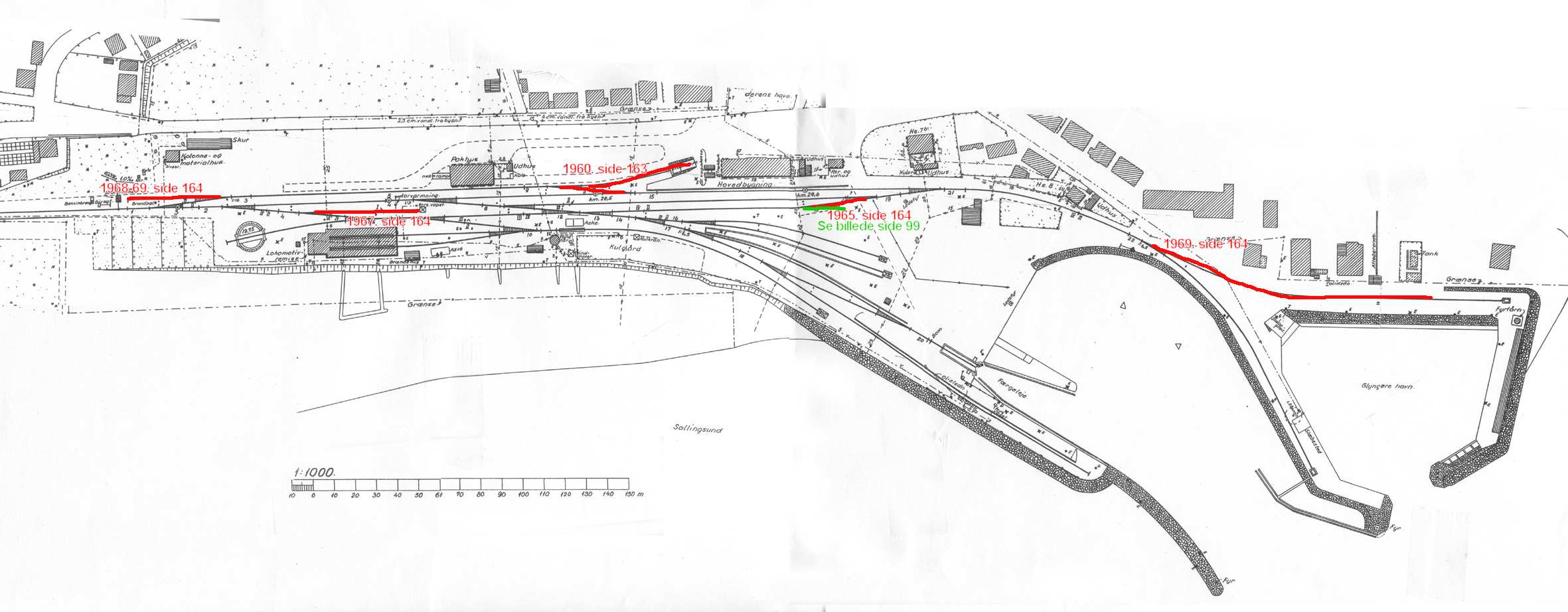

Ud fra oplysningerne i oplysninger og fotos i Mogens Duus' bog er det imidlertid muligt at rekonstruere ændringerne fra 1951 - med forbehold for at jeg sikkert har overset noget, så er de markeret på den vedhæftede tegning. Sidetallene henviser til bogen.
Niels Kristiansen
Rettet -1969.jpg 179.38 kB

Jeg kan også læse, at enderampen blev erstattet i 1960, men på billedet s 163 fra 1965 er den der altså endnu Smile Med kampesten og det hele. Derfor blev jeg lidt forvirret. Jeg vil rigtig gerne have en enderampe, men også gerne et "langt" spor 1. Måske kunne man få begge dele? Rampen blev flyttet og lavet så den kunne bruges til containere. Mon ikke den bare blev placeret lidt tættere på pakhuset?

Du kan godt få begge dele. Transversalen til spor 1 forsvinder i 1960, så du får et langt spor 1, men der er stadig enderampe - prøv at se billederne side 108 og 109 fra 1971/1977.
Om det er den gamle enderampe eller det er en ny der bliver lavet er jeg i tvivl om - den gamle kan ses på side 69, og umiddelbart ser det ud til at det er en ombygning af den gamle, men hvis man sammenligner afstanden fra enderampen på bileldet side 109 med sporplanen fra 1951, så ser det ud til at den er flyttet længere væk fra stationsbygningen - det passer også med teksten i bogen.

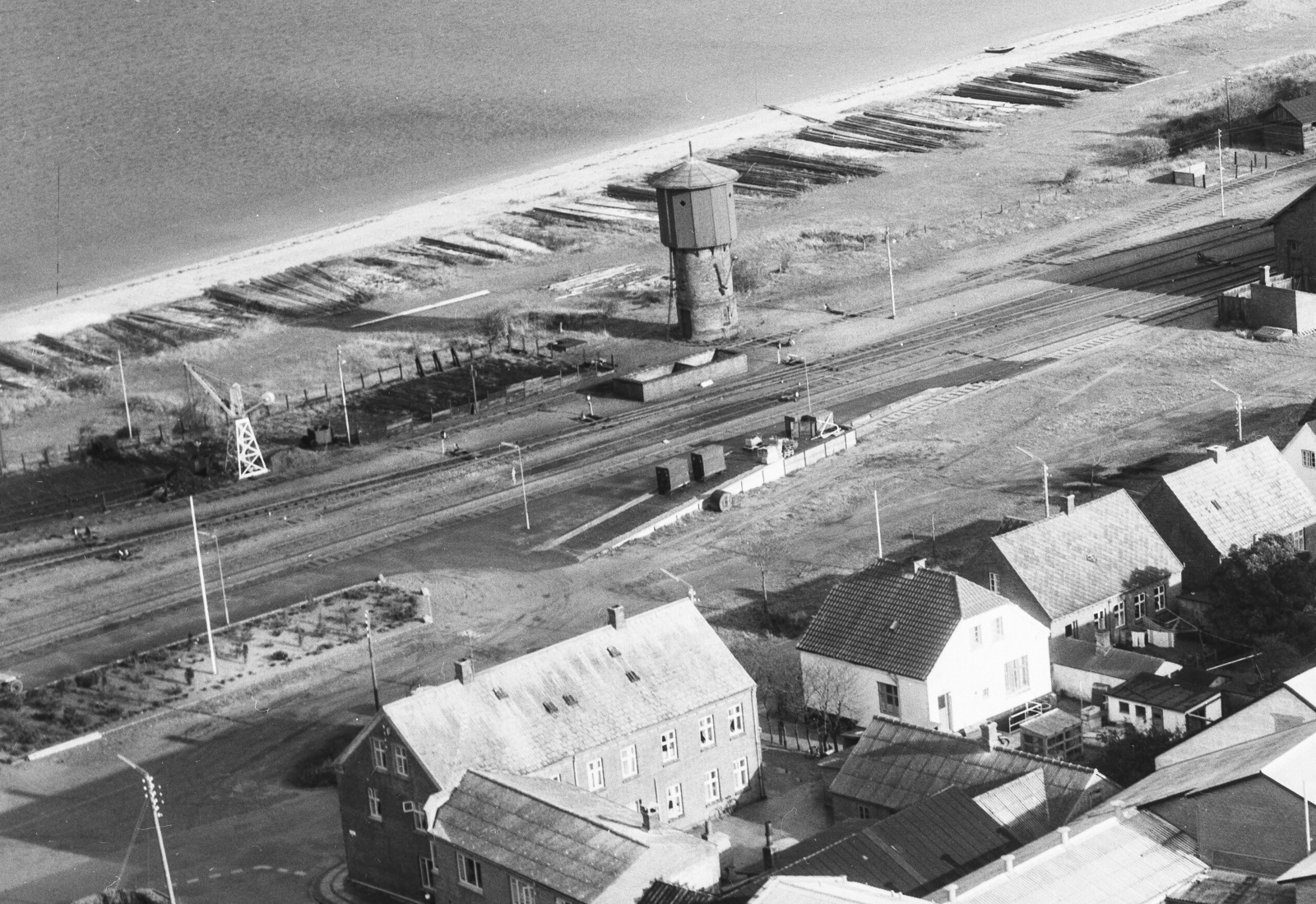

Jeg har igen været i gang med Glyngøre.
Det har vist sig, at der er usædvanligt mange guldkorn at hente på Det Kongelige Biblioteks hjemmeside Danmark set fra luften - før Google. Jeg har nu brugt en halv formiddag på at sidde og sortere billeder, der var meget at komme efter.

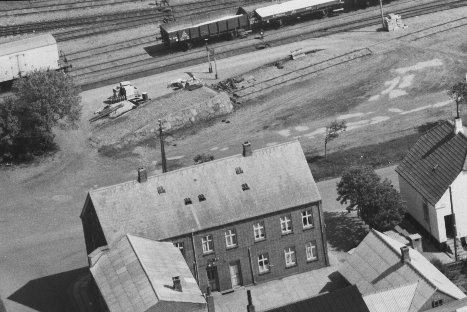

Herunder enderampen: Der kan ikke længere være nogen tvivl om, at der har været to forskellige. Den ældste så sådan ud:
- og lå ualmindeligt tæt på stationen, lige foran afholdshotellet. Bemærk også den krasse kurve på selve rampen - og nok ikke mindst, når man skulle køre ned af den.
Sidenhen har de åbenbart fået bygget en ny:
Der er komme en fin, ny stensætning, hvor den gamle rampe lå, og så er der bygget en ny længere oppe ad Durupvej. Skiftet til rampesporet er flyttet helt op til varehuset.
Men der er rod i dateringen: Ifølge KB (Det Kongelige Bibliotek) er billedet med den nye rampe taget i 1956, mens billedet med den gamle rampe angiveligt skulle være fra 1959. Det "gamle" billeder viser også en nyasfalteret vej og nye gadelygter, mens vejen på det angiveligt nyere billede har gammel og slidt asfalt, og de nye gadelygter er helt fraværende.
Men der skulle være godt materiale til at bygge model efter under alle omstændigheder. Smile
