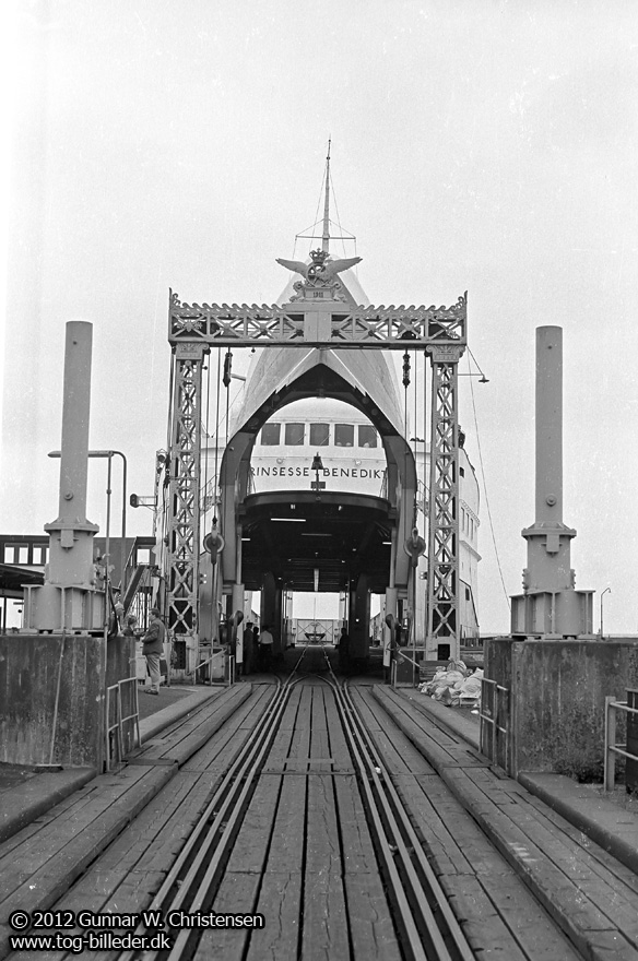

Jeg er ved at lede efter informationer og billeder og tegninger af broklapperne og brogaljerne i korsør og nyborg, da jeg vil lave en så virkeligheds tro model som muligt.
Derudover har jeg et par spørgsmål:
kan man købe galjerne i model?
De 2 jern spir der ses forrest i billedet, hvad var deres funktion?
På forhånd tak
Ca. ud for disse "spir" ser der ud til at være en art skillelinje i broklappen. Derfor gætter jeg på, at klappen er to-delt og at disse spir har en art løfte-mekanisme for leddet nærmest land, f.eks. hydraulisk, mens galjen tættest på færgen styrer den yderste del.
Ovenstående er kun et bud; jeg er på ingen måde ekspert på området.

Færgegalgen kan købes hos Freja Modeltog
Som det ses - er jeg ikke helt færdig med min galge.

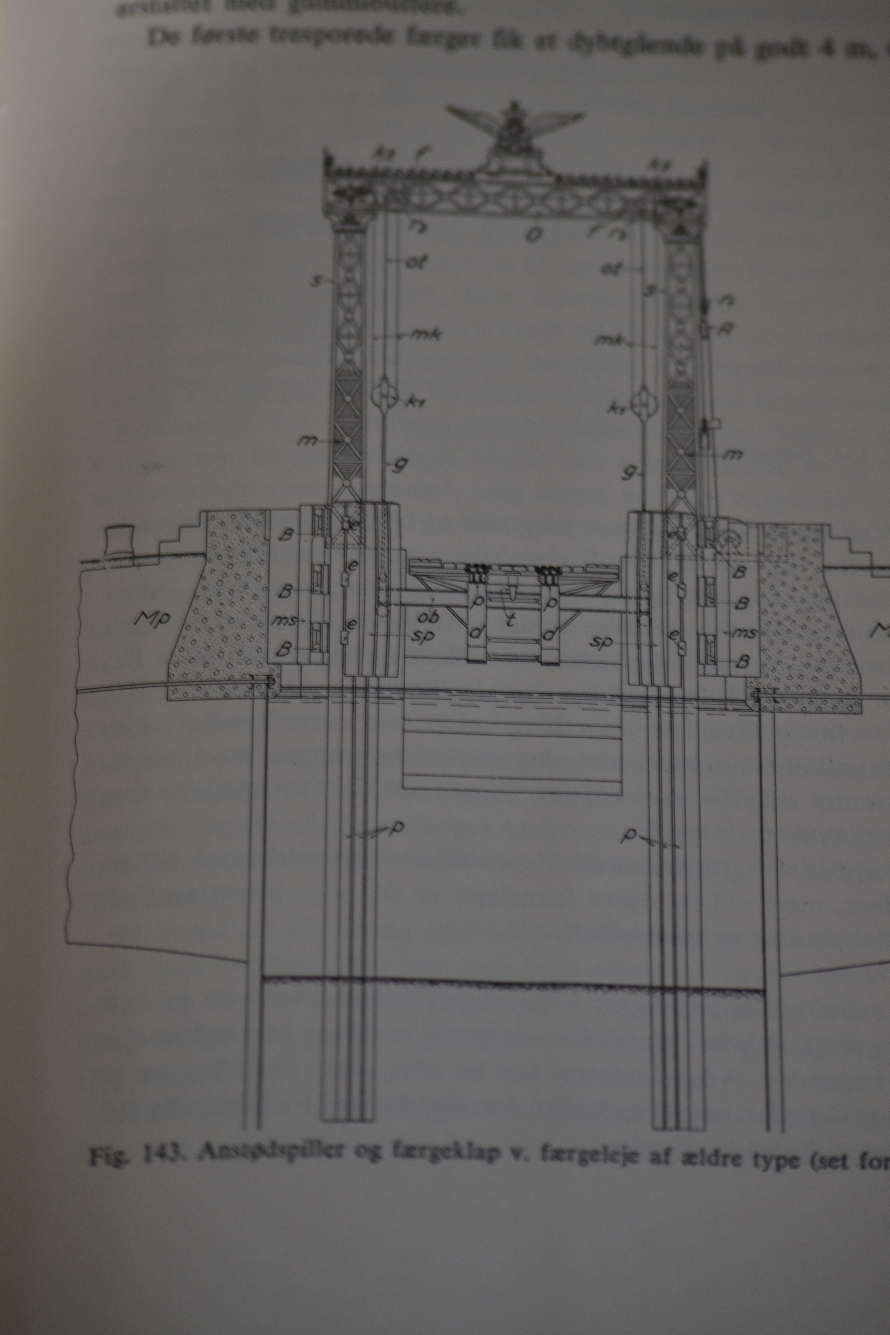

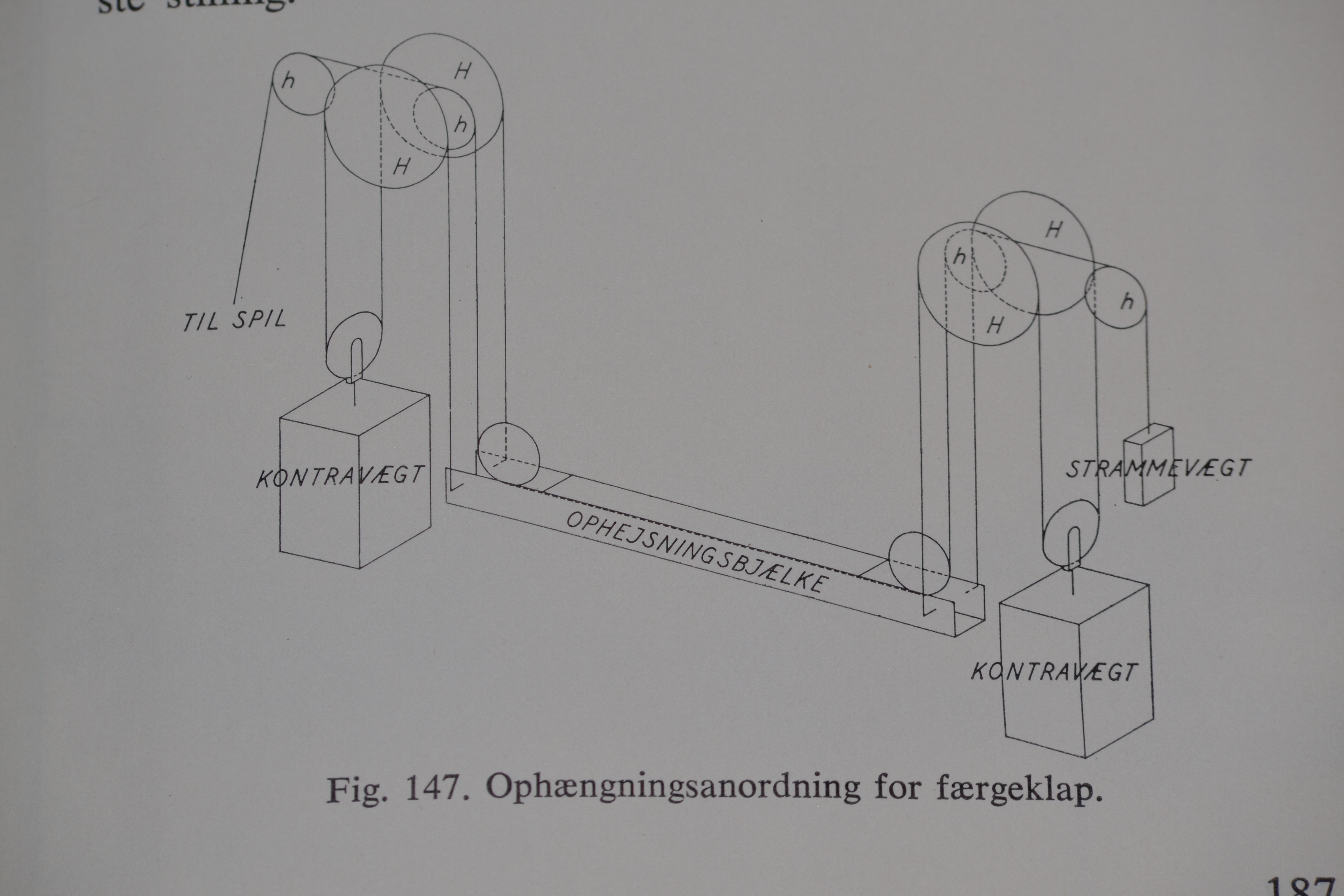

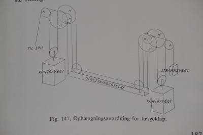

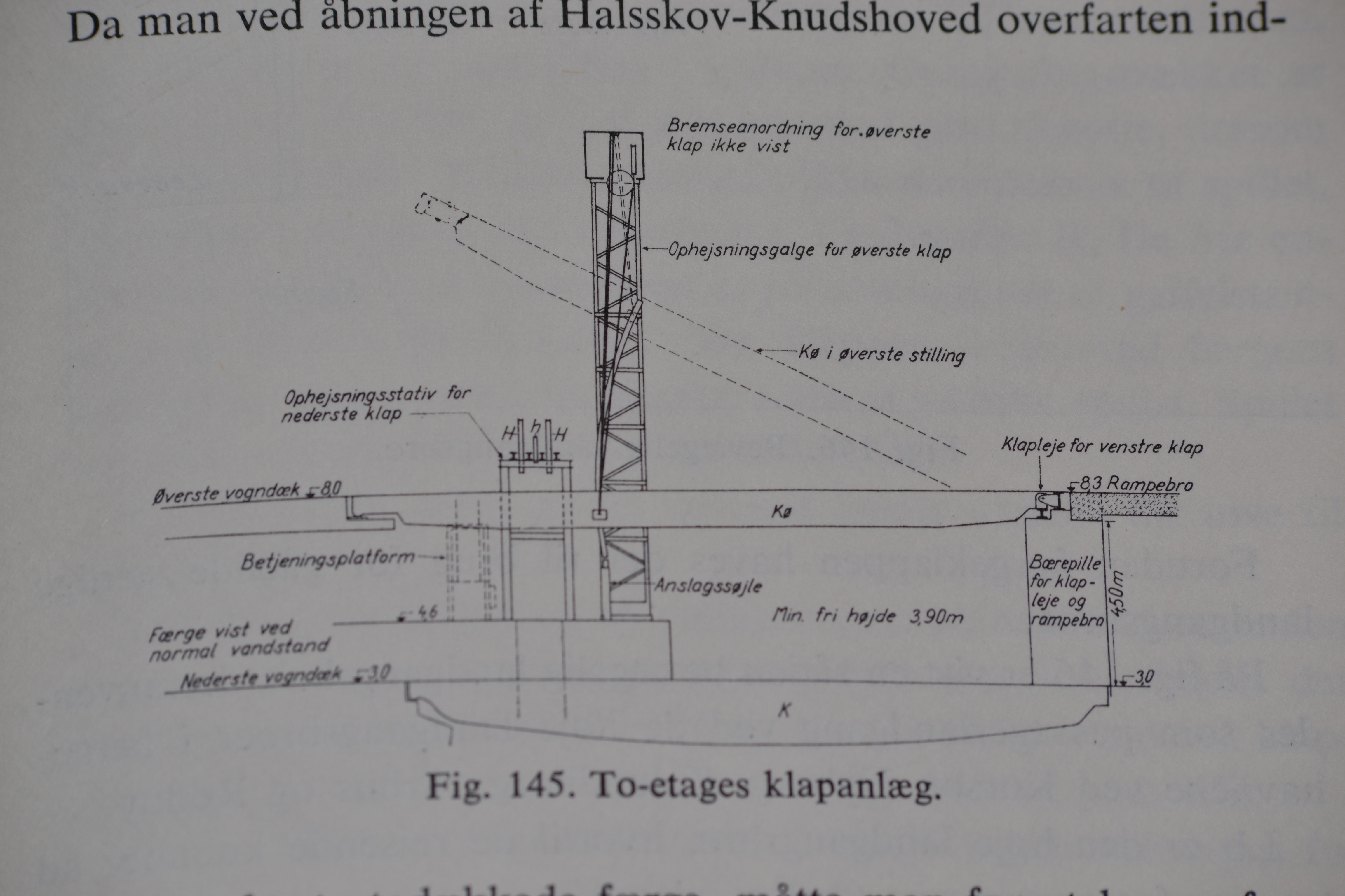

halløj : har kigget lidt  i  bogen Danske statsbaner Banernes bygning & udstyrelse :
S.M. kildemoes
Min Bane:
