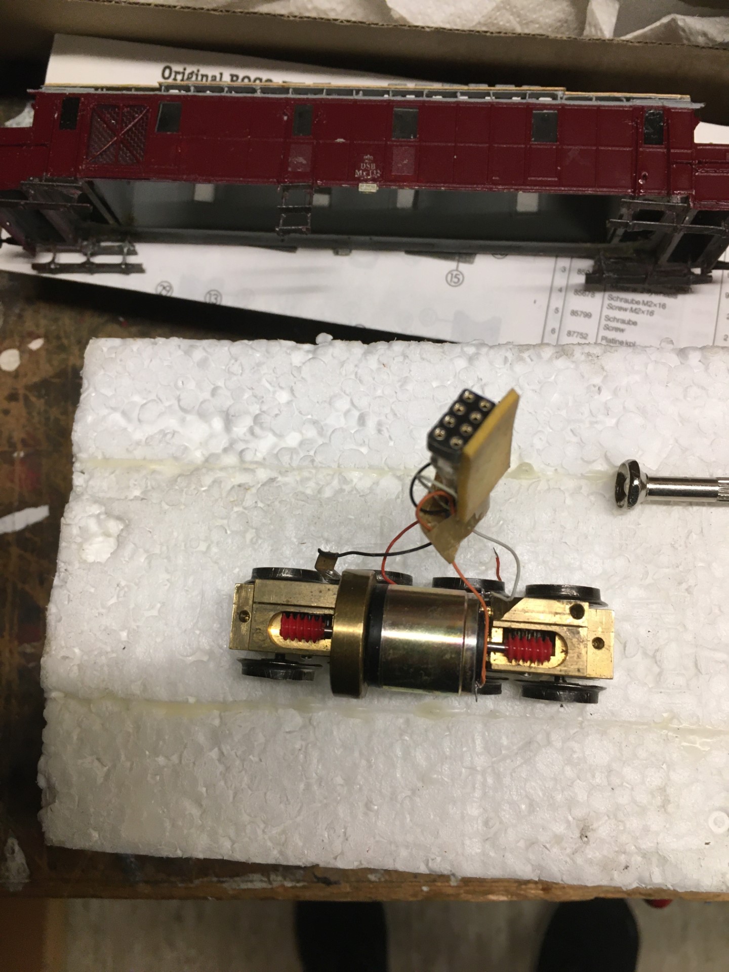

Lidt i samme boldt gade
Har en DSB MX 131 til rep underdel 4 aksel med motor, trækker på hver side af motor med snekkedrev, MEN har aldrig trukket,overført fra de ene snekkedrev til gearkasse, konklution motro er "skævt isat",
Spørgsmål hvorledes er motor fastsat på gerakasse se billede, limet eller loddet.
På forhånd tak
Fut

Indlæg: 1.203
Et foto fra siden af motor bogien vil gøre det lettere at se fastgørelsen.
Men jeg gætter på 10 sek. lim

Ole, du har fuldstændig ret.
Jeg har spurgt producenten - Peter Brøndum - og han bekræfter at motorerne på Frichs firkantede er limet fast med 10sek.lim. Han siger, at motorerne sidder godt fast, men at man kan prøve at vippe motoren af med en skruetrækker eller at varme den op med en loddekolbe, men undgå at ramme plasttandhjulene.
Det lyder for mig som en nærmest umulig opgave.

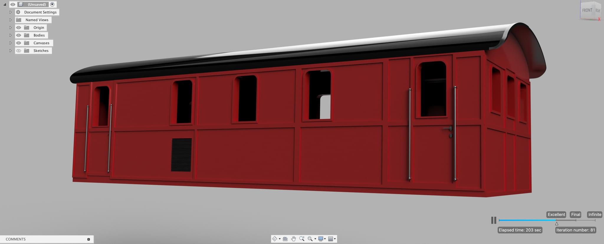

Tegner lidt på en overdel, når tiden er til det. Det er så OHJ 21 der er undervejs til 3D print.

Indlæg: 1.203
Med de venligste hilsener
Jan-Eddie
Da motoren ser ud som den sidder skævt, vil jeg tro man kan lirke den løs, ved at bruge en skruetrækker som koben.

Indlæg: 22
Smile Takker for svaret, limet på.
Maskine har ALDRIG kørt, renoveret gerkasse plast hjul støbe fejl,
limet på med 10 sek, som du skrev.
Takker for hjælpem
Jens Erland
