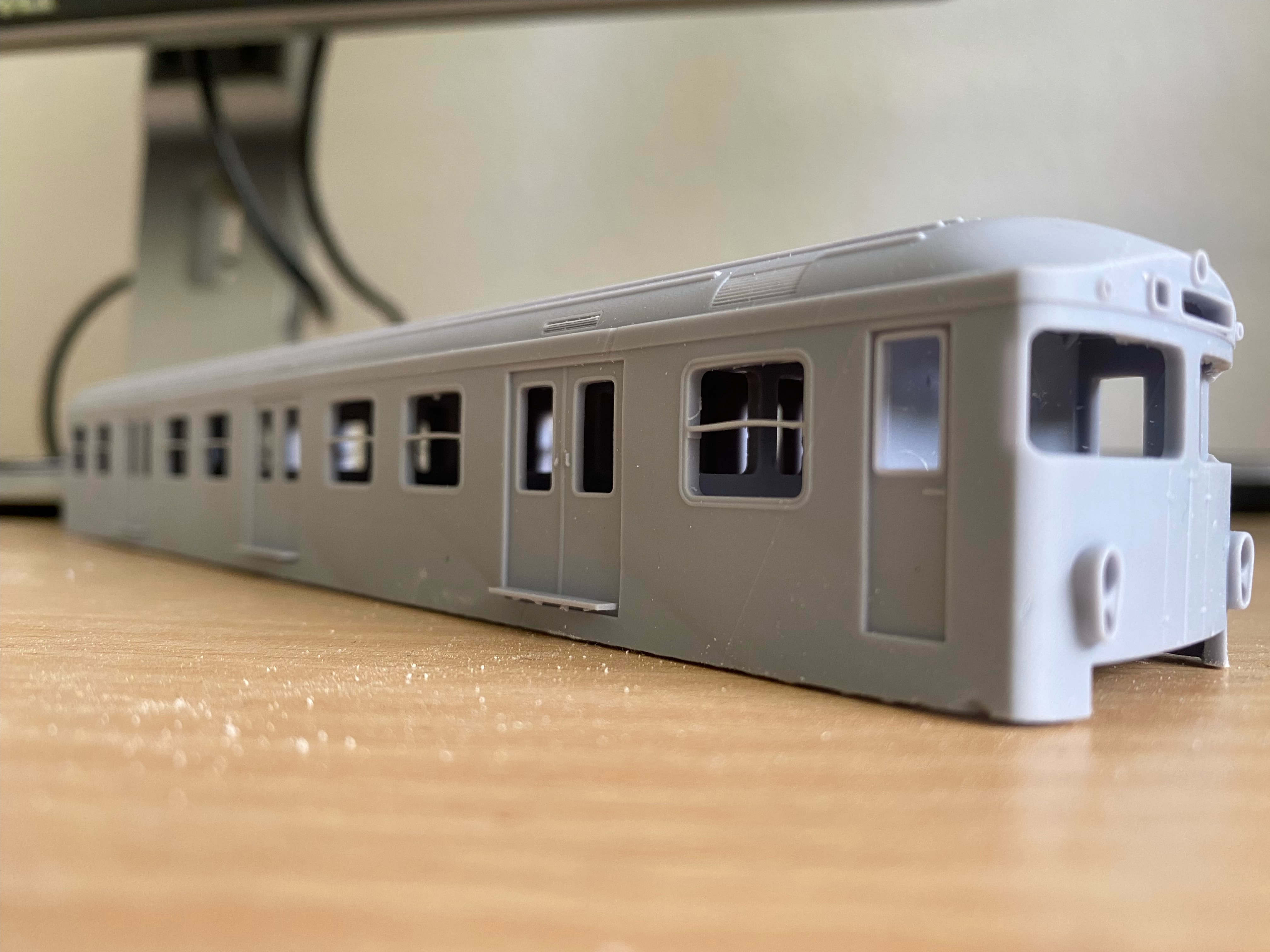

Det nærmer sig at jeg har færdig en overdel til 2. generations S-tog (3D resin print). Nedenstående er 2. testprint, og der skal lige ændres en smule på min tegning før jeg er hel tilfreds. Jeg prøvede at male mit første testprint med en Vallejo 70.926, men jeg er ikke helt tilfreds med farven. Skulle der være et andet bud, helst i Vallejo? Smile
Mvh. Ole

Hvis du kigger her -> https://www.kvv73.dk/Danskimodel/Danske_farver_i_model.pdf
Så er RAL 3002 eller 3003 anbefalet til "Designrød nr. 17.". Det skulle svare til Vallejo Model Color 70.908 eller 70.926.
Prøv også at se hvordan forskællige primers kan påvirke farven. En rosa primer vil få farven at bli mere intensivt rød, en gul vil gøre den mere orange og en grå vil gøre den mørkere, mere "ruby" rød.
Mvh!  Smile
Emil
