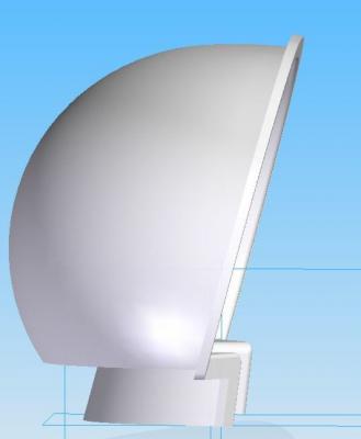

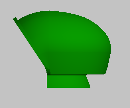

BilledeHej Erik
 Hvis det er mig du skyder på, så er der en faktuel fejl i første afsnit
Forsiden er bestemt ikke lodret , som du kan se på den tegning jeg  har oplastet. At den ikke er så skrå som din kan evt skyldes at dem jeg havde til rådighed ikke syntes at have det kraftig udhæng
jeg vedkender mig at at jeg har lavet en fejl på den lille model og netop idag har jeg rettet gevaldigt på den.
Det du siger med kantede overflader osv. hænger sammen med at det er overordenligt vanskeligt at tegne sådanne overflader, når man ikke har bedre opmålinger. Din skitse er fin, men beskriver ikke kurvaturen fuldt ud.
I en til en er formen lavet i hånden ude fra hjemmelavede skabeloner og og øjemål, og således kan man med tålmodighed  og håndkraft få kurverne til at gå op i en højere enhed.
I et tegneprogram skal man i høj grad gætte sigt til hvordan man stykker de forskellige overflader sammen og giver dem de bedste radier  så det ser helstøbt ud
Sådanne  objekter er ikke for uøvede at tegne på en PC.
Til gengæld synes jeg at mine har en noget bedre finish og glatte overflader.
Ja smag og behag...................Billede
Jeg lader mine kunders bedømmelser veje højest
Vh Per

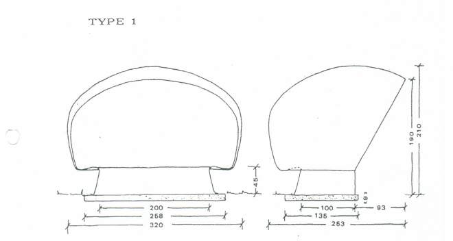

Hej Per.
Det har Du da vist læst rimelig overfladisk.
Ja, --jeg har nævnt to læ-"skure", og det det ene er ganske rigtigt dit, mens det andet er Mikkel Fagerli´s, men herefter blander Du da omtalen af de to "læ-modeller" sammen.
Vi kan da vel blive enige om, at dit "model-læ´s" forkant er helt lodret, at det har "bule" bagud og halvrund bænk (sådan må jeg opfatte de viste model-fotos).  Det passer vist ikke med virkeligheden, hverken det ene eller det andet. Den store champignon-model har lodret forkant til ca. bænkens overside, og derefter har det et skråt opadgående tagudhæng på ca. 100 cm øverst (hvor det er størst).
Den tegning Du viser her, er med lige bænk, og både krummende forkant og bagvæg (omend de ikke krummer ens).  Det passer heller ikke rigtig til din model.
Herefter må Du vel ligesom antyde:  Hvilken en af de to typer er det, at Du har fremstillet / sælger i model ??? I givet fald: Har Du et 1:1-foto af den udgave, Du har lavet ???
Omtalen af det "læ" med de mange småflader (prisme-agtigt) og med spids bagvæg, knytter sig til Mikkel Fagerli´s model, hvilket Du tydeligt vil kunne se, hvis Du ser på Mikkel Fagerli´s hj.side.
Jeg har bragt et par målskitser, som jeg har benyttet ved udformningen af "formen" for mine læ-skure (det store og det lille), men -som det også er anført- er det målskitser med et vist forbehold, da jeg ikke har udstyr til at foretage en nøjagtig opmåling, Større nøjagtighed er næppe heller nødvendig ved "skure" i den lille størrelse (1:87). I øvrigt er de til "eget brug" og frivilligt brug for andre, men man går næppe helt galt i byen.
Problemer med omsætning til tegning og udarbejdelse som model til salg, overlader jeg trygt, til dem, der ved noget om det.
Med hensyn til overfladebehandlingen, har Du 100 % ret, men Du har nok også den fordel, at når Du har "glattet" een form, bliver alle dine modeller glatte. Jeg skal "glatte" ALLE mine med håndkraft - hver for sig.

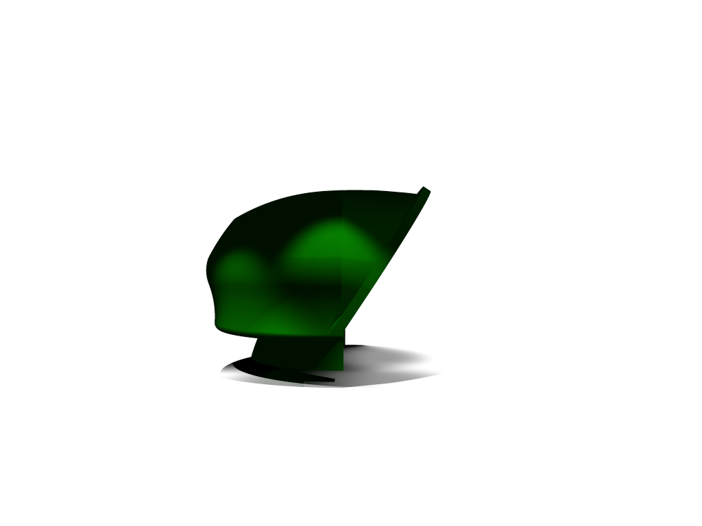

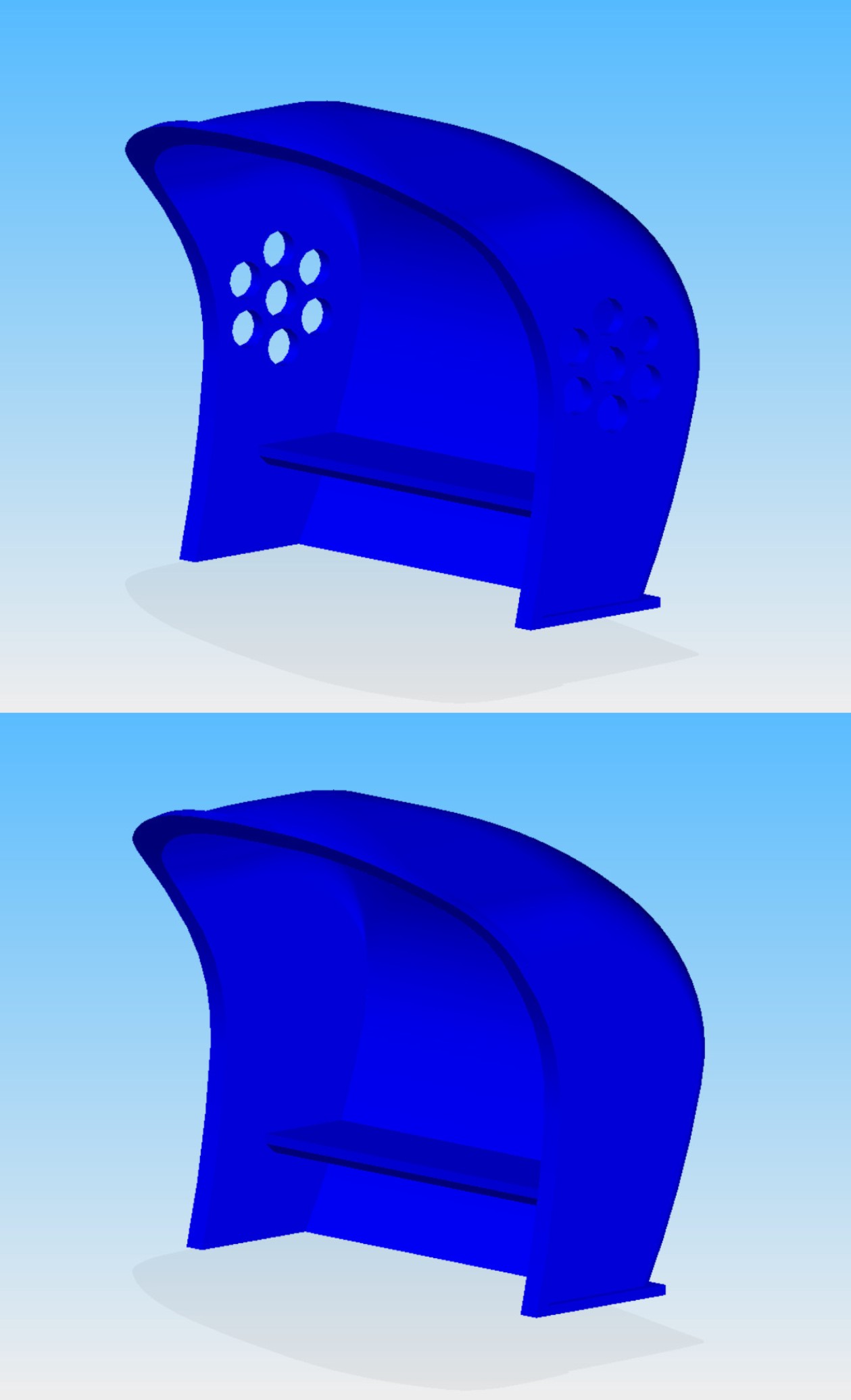

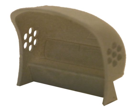

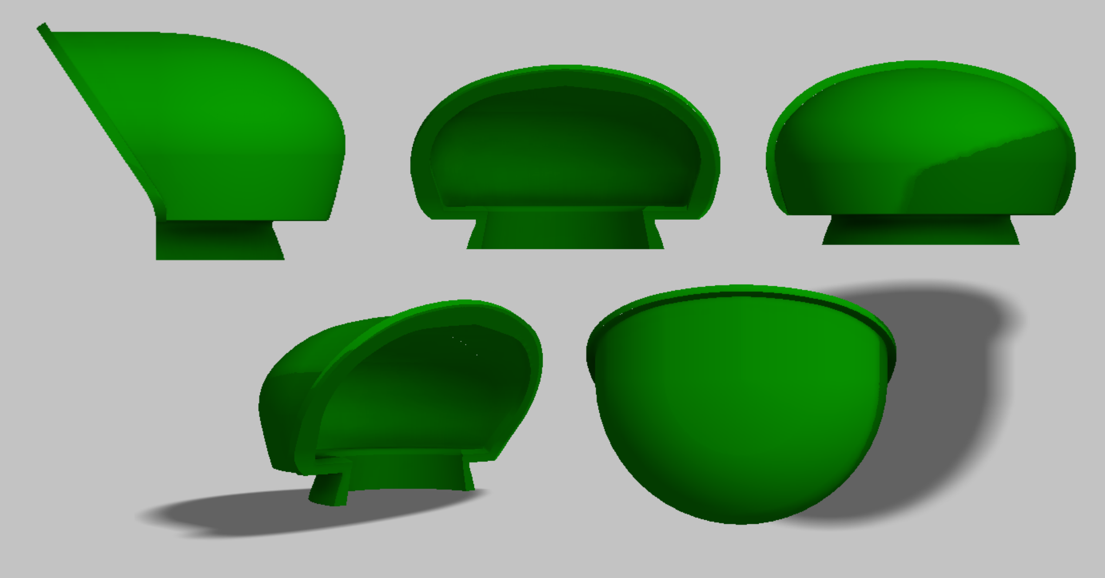

Hej Erik
Nå Jeg var ikke klar over der var andre end mig der  er på banen her.
Men i den gamle tråd er der fantombilleder af min version det store champingnon fra siden og forfra
Der ser du tydeligt at der er en hældning, men ikke så meget som du har lavet
Det andet ( faktisk det tredie) er der billede af her Det er tommy der har taget billedet i vridsløsemagle
Dette har jeg netop idag rentegnet som de "blå" billeder i mit første indlæg viser Altså både med og uden vinduer det er då 4 A og B
Og når nu jeg genser dette billede, kan jeg se at min første version af dette er korrekt, og adskiller sig fra den du har opmålt, ved at sædet er integreret i skallen, hvor dit skur har indsat bænk af træ
For nu at gøre det hele bagvendt er her det første skur jeg har lavet,
et blikskur som står 2 steder i i Ishøj landsby og muligvis Gl Køge Landevej over motorvejen ved Avedøre afkørslen og garanteret mange andre steder
På kommunens oplagsplads ved sløjfen fra Slotsherrensvej og Herlev? ringvej Modsat vestforbrænding står der et udvalg af div læskure
Så er den ged vist blevet glatbarberet Smile

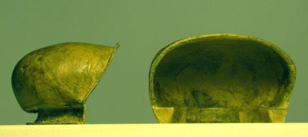

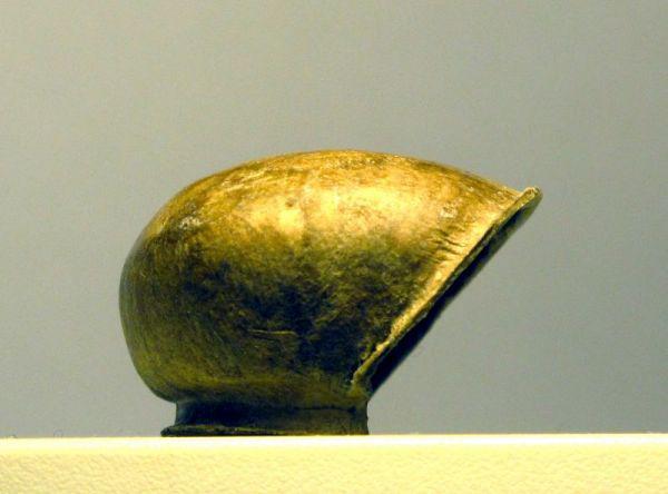

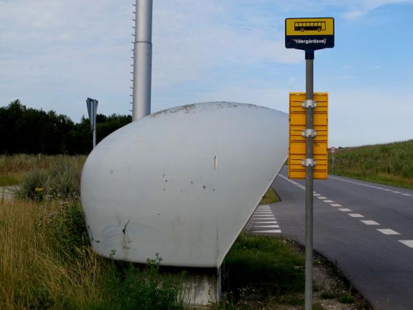

Hej Per.
Jo, --der er tilsyneladende mange, der har interesser i dette lille passager-læ.
>  "Så er den ged vist blevet glatbarberet Smile "      Det synes jeg nu "godtnok" ikke Du kan skrive.
Jeg har tilladt mig at lave en lille "foto-collage" af vore  illustrationer (undskyld, at jeg har spejlvendt din fantom-tegning - men den er jo ens set fra begge sider).
Her skulle gerne være tre illustrationer på vore syn på et passager-læ:
Billede  Billede
Epokemodeller - fantomtegning, men dog efterfølgende rettet.   EVP-foto af "rigtigt" passager-læ, og . . .
EVP´s tilsvarende model.
Indrømmet, ---jeg har måske nok været lidt gavmild, hvad tagudhæng angår (man skal aldrig gøre en god historie dårligere) og det er nok også for "dybt", men det min model har for meget af tagudhæng, må vist erkendes, at det mangler på Epokemodeller´s.
Dette manglende er måske så nu rettet af firmaets Rep Neslein - det vil vise sig.
(Bemærk venligst samtidig:  Bænken er på originalerne tilsyneladende lige afskåret ved forkanten, og ikke let "udstående", som vist på fantomtegningen.)
Her må læserne/seerne selv bedømme.

I min øverste sætning omtaler jeg to typer af den lille "champignon"-type: En med indsat træbænk og en med "støbt bænk".
Det er vel læ-skurene på Jonstrupvang, Du har set, --ikk´???    Netop dér er de to typer repræsenteret, bl. a. med en af hver type, lige overfor hinanden, på hver sin side af vejen (lige inden Jonstrup).   Dette opfatter jeg som de to typer, men hvorved adskiller den tredie type -som Du nævner- sig fra de to første ???
(Du kan et par steder se typen med lige, "støbt" bænk med en tilsyneladende "løs" træbænk (et par kraftige brædder) fæstnet oven på den "støbte" bænk, men disse er vel næppe en særlig type,  vel kun en forstærket bænk - måske pga. hærværk.)
Når jeg spørger, hvorfor den lille type nævnes her i tråden, er det fordi det jo i øvrigt er den store "champignon"-type jeg alene / oprindelig omtaler, og som Epokemodeller har fremstillet.
Her i tråden har Epokemodeller / Rep Neslein så vist et par ganske nydelige, tilsyneladende også ganske rigtige "fantomtegninger" af det lille læ, men de er da -mig bekendt- ikke fremstillet endnu (i det mindste ikke oplyst fremstillet), og derfor heller ikke kommenteret.

Jeg gætter på at man har ændret modellen da  den kunne være for svag i knækket under den indstøbte  bænk
En 3-4 vandaler har nok kunne give den nogle kraftige vrid

Først og fremmest vil jeg gerne sige tak for at du har kigget på mit læskur, for det betyder at der enten har været en form for nysgerrighed eller interresse Smile
Som Rep-nielsen har været lidt inde på, så er formen meget kompleks og ikke lige at gå til at tegne, mit produkt er også mærket som beta, for at understrege at der stadig udvikles på den, men løbende kritik gør jo blot dette arbejde nemmere! Smile
Min udgave af skuret er dog ikke opbygget af flere flade "plader", hvis jeg forstår dig rigtigt, men derimod at at linjerne set som i et tværsnit, ikke er fuldkommen kontinuerlige, der er således små vinkelforskelle som kan virke lidt voldsomme optisk grundes lyset, når man ser det som et computergeneret billede.
Den udgave du har kigget på har jeg fået printet, og disse ses ikke på den fysiske model. (dermed ikke sagt at jeg ikke forsøger at fjerne dem helt)
Noget helt andet er formen, som har voldt problemer, den er blevet bedre, men jeg syntes stadig ikke den er "helt i skabet", specielt grundet den lille indrudning som tydeligst ses på billedet fra siden.
Læskuret er dog ikke det der er arbejdet mest på, på det sidste, da jeg har kæmpet for at få Odin klar, hvilket er lykkedes, og jeg er selv meget tilfreds med modellen Smile
Læskuret vil derfor blandt andre ting få mere opmærksomhed i fremtiden Smile
Jeg har tilladt mig at lave denne lille "foto-collage" af vore  illustrationer (undskyld, at jeg har spejlvendt Epokemodeller´s fantom-tegning - men den er jo ens set fra begge sider).
Her skulle gerne være fire illustrationer på vore syn på et passager-læ:
Billede  Billede
Billede Billede
EVP´s tilsvarende papir-model   og Mikkel Fagerli´s model et sted i nærheden   (jeg bliver aldrig fortrolig med dette Forum)
Indrømmet, ---jeg har måske nok selv været lidt gavmild, hvad tagudhæng angår (man skal aldrig gøre en god historie dårligere), men det er nok også for "dybt", men det min model har for meget af tagudhæng, må vist erkendes, at det mangler på Epokemodeller´s.
Her er Mikkel Fagerli´s udførelse så kommet til.  Den synes at have den rigtige facon, set fra siden, men forfra og oppefra ???  og den ser stadig lidt kantet ud.
At modellen (for alle fremstillere) sikkert ikke er nem at både tegne (til maskinel udførelse) og derefter fremstille, tror jeg gerne.  Den krummer (modkrummer), og det gør den så meget, at åbningen foran er mindre end den største udstrækning midt i skuret.  Her er evp nok lettere stillet (skal kun leve op til egne krav), men min papir-udgave kan sikkert også lettere "lirkes" ud af formen.  Smile
Det manglende tagudhæng er måske  nu rettet af Rep Neslein (Epokemodeller),  Mikkel Fagerli arbejder på en forbedring af sin model, og EVP har også taget sin "form" under kærlig behandling.
Det kan måske blive ganske spændende at se de endelige resultater.
Erik V.
http://evp.dk/index.php?page=passager-la-tog-busser
Det kan jeg hurtigt hjælpe med, derudover er weekenden brugt på at få gjort op med de linjer der ikke er kontinuerlige. Smile

Mikkel, prøv at gå længere op i indlægget og se Tybalts tegning. Din 3D tegning skal opdateres så den svarer til tegningen. Når man sammenligner din udgave med den virkelige udgave, er taget for lige/vandret, når men ser det fra siden
Erik V P: Ja der findes denne ene type (med rund bænk) samt to typer af udgaven med den lige bænk. Begge typer af udgaven med den lige bænk kan findes i Smørum- og Værløse-området (og så taler vi ikke om udgaver med og uden runde vindueshuller).

1)  Hej  Mikkel.
Jahhh.  ---  Nu begynder dit "læ" unægtelig at ligne noget.   Nydeligt.
Tegning:  Mikkel Fagerli.
Jeg må give Svend ret i bemærkningen om den manglende krumning i det yderste af tagudhænget, men må vel samtidig være åben for, at det kan skyldes form-mæssige årsager ???   Når jeg sammenligner med min egen model, er det et problem, at få formen ud af det "for lille" hul, når åbningen krummer for meget ind.
Jeg kender ikke din fremstillingsmetode i enkeltheder, men er ovennævnte tilfældet, må vi vel affinde os.
Nu glæder jeg mig så "bare" til at se et foto, at en "rigtig" model, fremstillet i et letfarvet materiale eller malet, så man bedre kan se faconen (ikke gennemsigtig).

Hej igen
Både Erik og Svend har helt ret i "toppen" af kupen ikke er helt i skabet endnu, men den er endnu ikke helt færdig endnu og at den ellers mærkante detaljer ikke er udbedret endnu, skyldes blot den er enkel for mig at ændre (tager de svære opgaver først) :)
Jeg skal nok komme med flere billeder senere, og også når jeg får den hjem. Smile
Jeg vil dog knytte et par ord til fabrikationsmetoden, for i forhold til mange andre, kan jeg ikke gemme mig bag at det skal kunne støbes, drejes osv.
Dette skyldes at alle mine produkter er 3D printet, og 3D print er jo meget interresant, men også noget mange ikke har tillid til, grundet flere skrækeksempler fra de skrivebordsprintere der efterhånden er til at betale.
Mine produkter bliver printet hos en specialiseret virksomhed, med væsentlig dyrer maskiner end de der normalt ses.
Men hvad betyder så dette?
Min udfordring i konstruktionen, består i minimumstykkelse. for selvom at jeg kan komme helt ned på 0,3 mm! så er det langt fra optimalt altid! konstruktionen skal kunne bære sig selv, og "tåle" berøring.
Derfor er der gerne flere print enden et produkt bliver helt klar, dette bus læ er dog en af de mere enkle, da et enkelt prøveprint kunne bevise at konstruktione dels med dens godstkkelse kunne bære sig selv, og dels var "økonomisk".

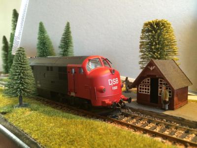

En model som SJS Odin, har dog klart været en del mere kompliseret at tegne, og som så ofte har det været nødvendigt at gå på kompromis med nogle detaljer, såsom nitter!
og i en tid hvor begræbet "nittetæller" virkelig debateres, så er det nu engang nødvendigt for at lave et lokomotiv fra 1847!
Men hvor ligger dette kompromis så?
Jo selve nitternes diameter passer, men deres "dybde" må overdrives for at de kan ses på modellen. Der er således tale om kompromiser man er nød til at benytte for at få modellen til at se optisk korrekt ud, her skal det også ind tænkes at eksempelvis maling, kan skjule små detaljer, der derfor må overdrives lidt.
jeg er overbevist om at andre fabrikanter også er nød til at benytte sig af denne fremgangsmåde Smile
En anden ting der eksempelvis skal overvejes er materiale. Delene til Odin printes i to forskellige materialer, da overdele m.v. kræver en højdetalje finish med blank overflade, hvorimod den skjulte "undervogn" skal bære læsset og holde til afsporinger mv.
Og tilbage til champignonen. Denne printes i et rimeligt billigt materiale, da der ikke er fine nitter osv. Dette materiale er tillige lettere "flexibelt" og kan virkelig tåle at både blive rørt og tabt. Overfladen er ikke helt "glat", men flot, og giver et rigtig godt indtryk af eksempelvis glasfiber, jeg benytter også typen til Vindeby trinbræt, som i kan se på billederne. Det er endnu engang fuldt ud bevidst, da jeg syntes at materialet gengiver indtrygget af træ meget godt Smile

Fin forklaring omkring både "læ" og ODIN.  At jeg så ikke forstår, at/hvordan det kan lade sig gøre, kan Du jo ikke gøre for.   Jeg har ikke set, og har ikke selv sådan en printer.  Derfor må jeg indtil videre tænke alene, som om man skriver ud på et stykke papir.   Dette kan jeg forstå, så længe man bygger opad (ovenpå noget).  - Min tanke:  Man begynder nederst med bænkens underkant som afsættes på "noget" og lægger lag på lag ovenpå.  Jeg kan til nød forstå, at man kan snævre læ´et lidt ind øverst, men når "maskinen" kommer derhen, i nærheden af midt på taget, hvor der ikke er noget "nedenunder", ----her er det, at jeg ligesom "står af".  Puzzled
En skønne dag -om føje år- kan Du vel også printe dem ud i bemalet udgave, med gafffiti og det hele både ud- og indvendig.  Smile
Nydeligt.   Spændende at se et færdigt læ-skur.

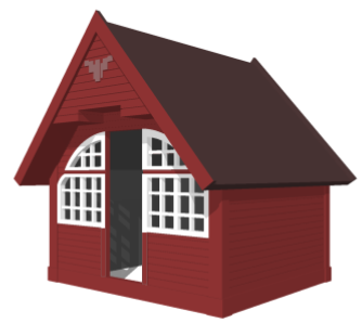

Også Vindeby trb. ser godt ud - som at være der selv --- dengang.

Det er endnu en interresant problemstilling som du tager op, nemlig tyngdekraften.
Din sammenligning er ikke med en almindelig printer er ikke helt ved siden af, det er nemlig lag på lag, lige som et pølse askebæger af ler, og jo tyndere pølserne/lagende er, jo flottere kan det blive.
Ud over tykkelsen, skiller denne fabrikation sig ud fra de "normale" printere ved at have diverse løsninger for at modarbejde problemer med tyngdekraften.
Jeg vil ikke komme ind på dem alle, men ved det stærke flexible materiale, som vindeby trinbræt og bus læet består af, ligges der meget fint pulver/talkum der hvor der ikke ligger plast. på denne måde opnår du en flot konstruktion som ikke falder sammen Smile
Af samme årsag, benytter jeg ikke "lukkede konstruktioner" da pulveret så ikke kan komme ud igen, og hvidt pulver i lukkede beholdere ikke er så velset hos eksempelvis toldere  Big smile

Tak for svaret.   Netop det at "pølse" en lerkrukke/-vase op, var min anden tanke, da jeg skrev, men brugte printeren som eksempel, da det jo hedder sådant.
Jeg kan se, at Du har rettet taget, men pas på - er det ikke lige en tand for bulet på tagudhænget.  Bør vel være en helt jævnt buet tagflade.
(Pudsigt.  Sluttelig burde der vel egentlig foreligge tre ret ens udgaver, --en hjemmebygget og to "maskinfremstillede". - Vi har alle samme forbillede  ! ! ! )
Spændende.
Så er der i dagens løb (17.11.15) arbejdet på de to seneste ekspl. efter at "formen" er bearbejdet noget.    Nu trænger de vist til at stå et par dage og "komme sig", inden en evt. sidste afpudsning.
Store champignon-læ med "lukkede" bænke.   1:87.
