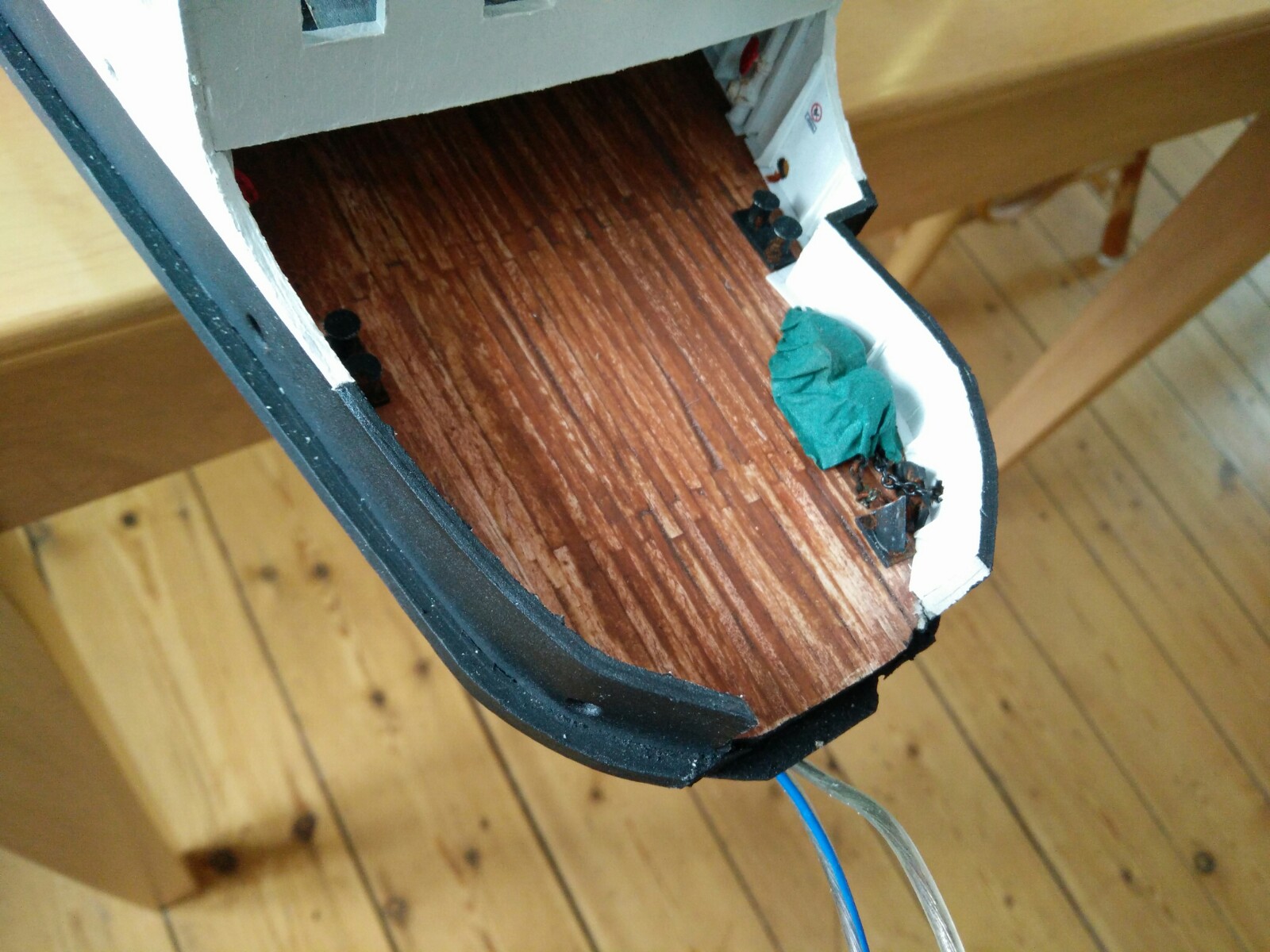

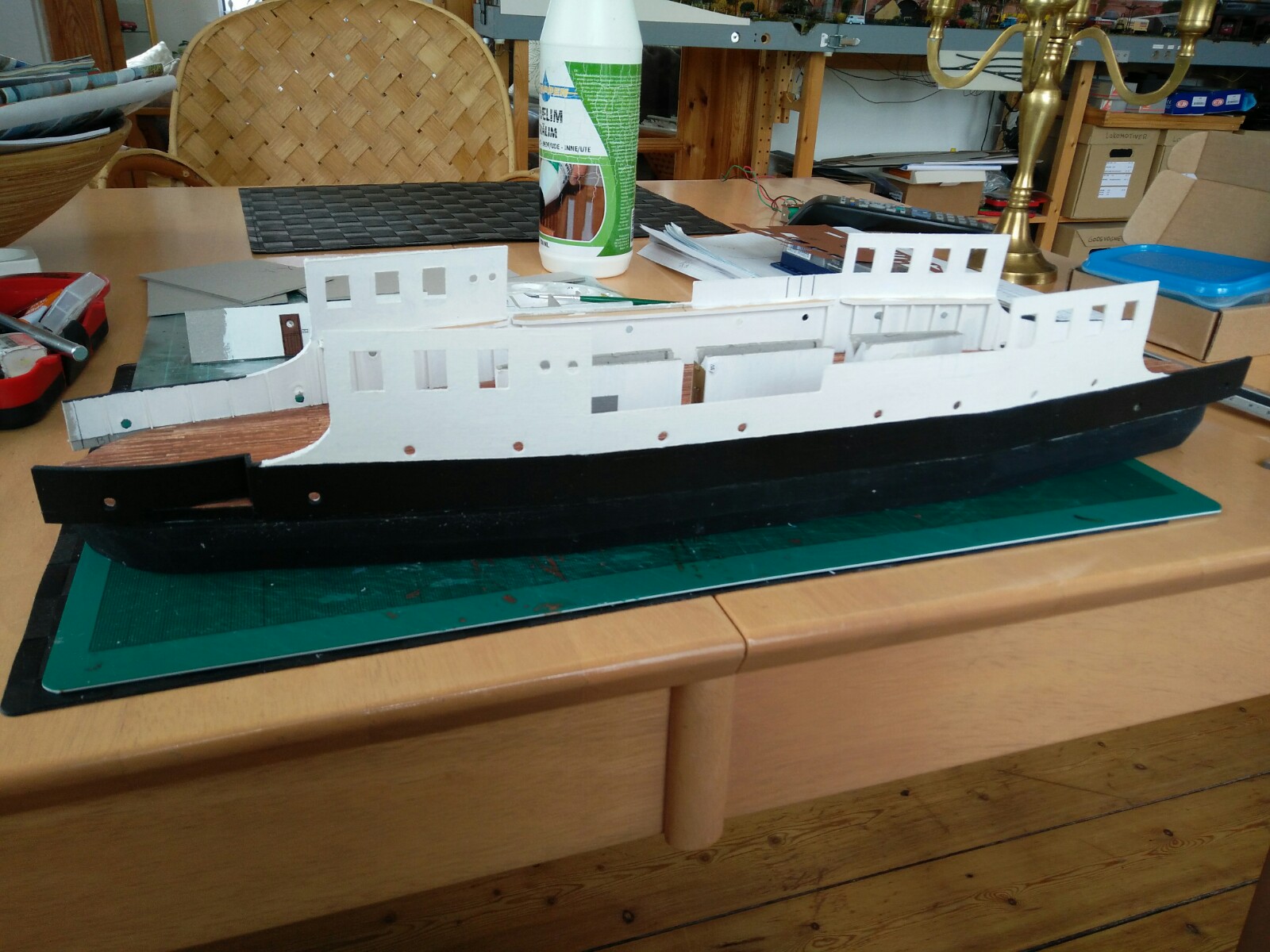

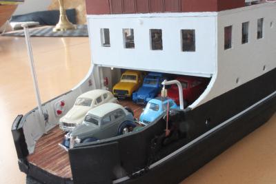

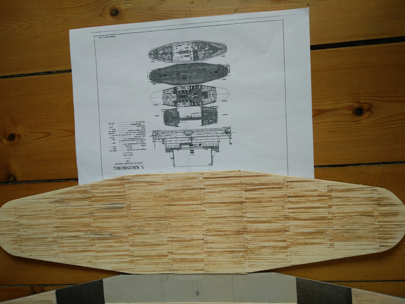

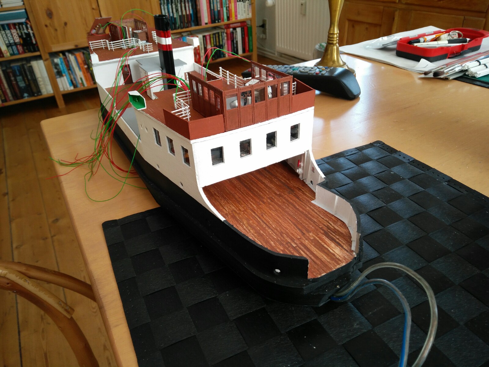

Der er selvfølgelig ikke så meget modeltog over en desideret bilfærge, men da kommer til at være sammen med jernbanefærge Dan og Glyngøre på Helsingør anlægget går det vel nok.
 Dækket har fået farve, der er kommet lys på bildækket og jeg er i gang med salonerne.

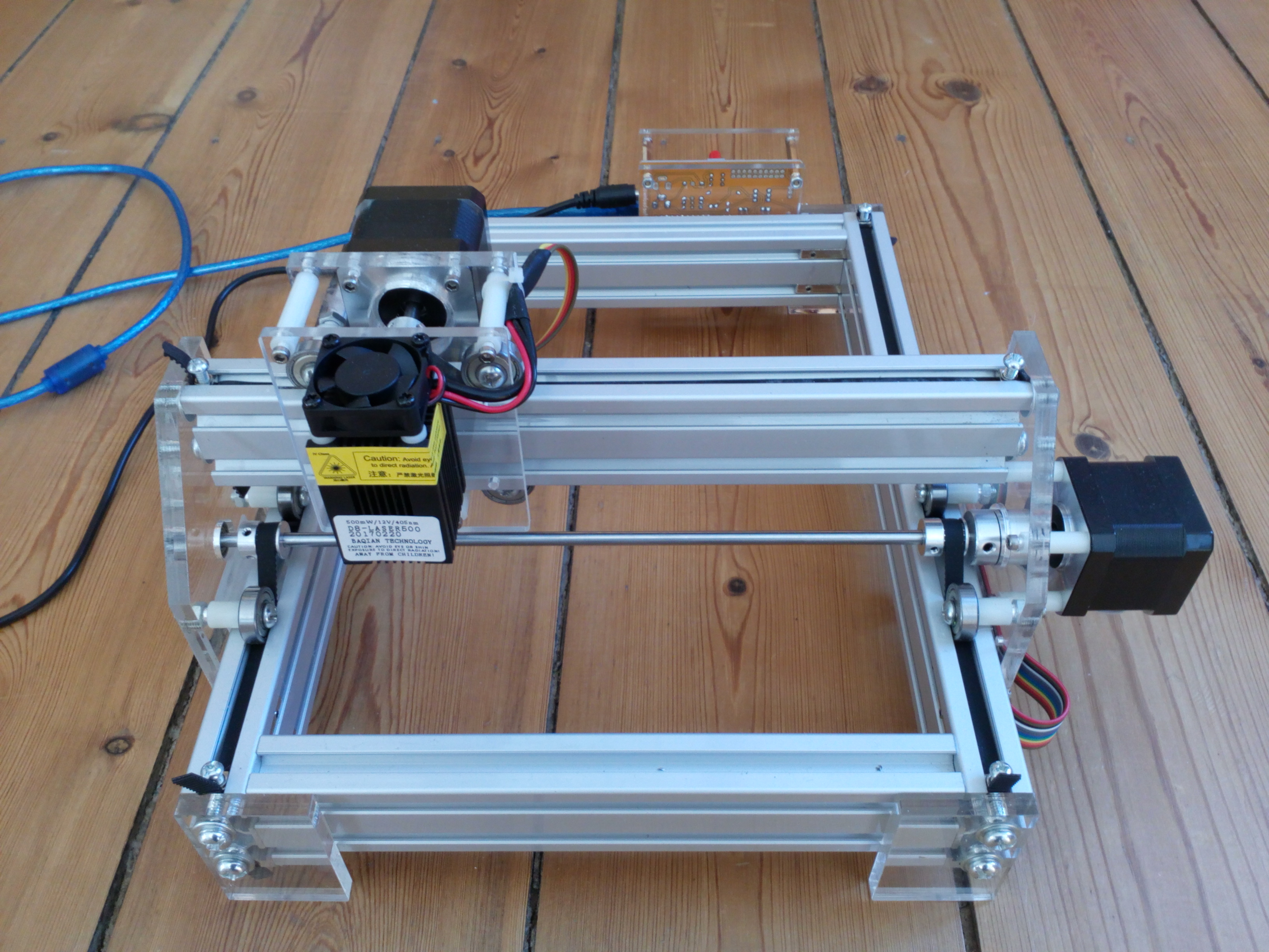

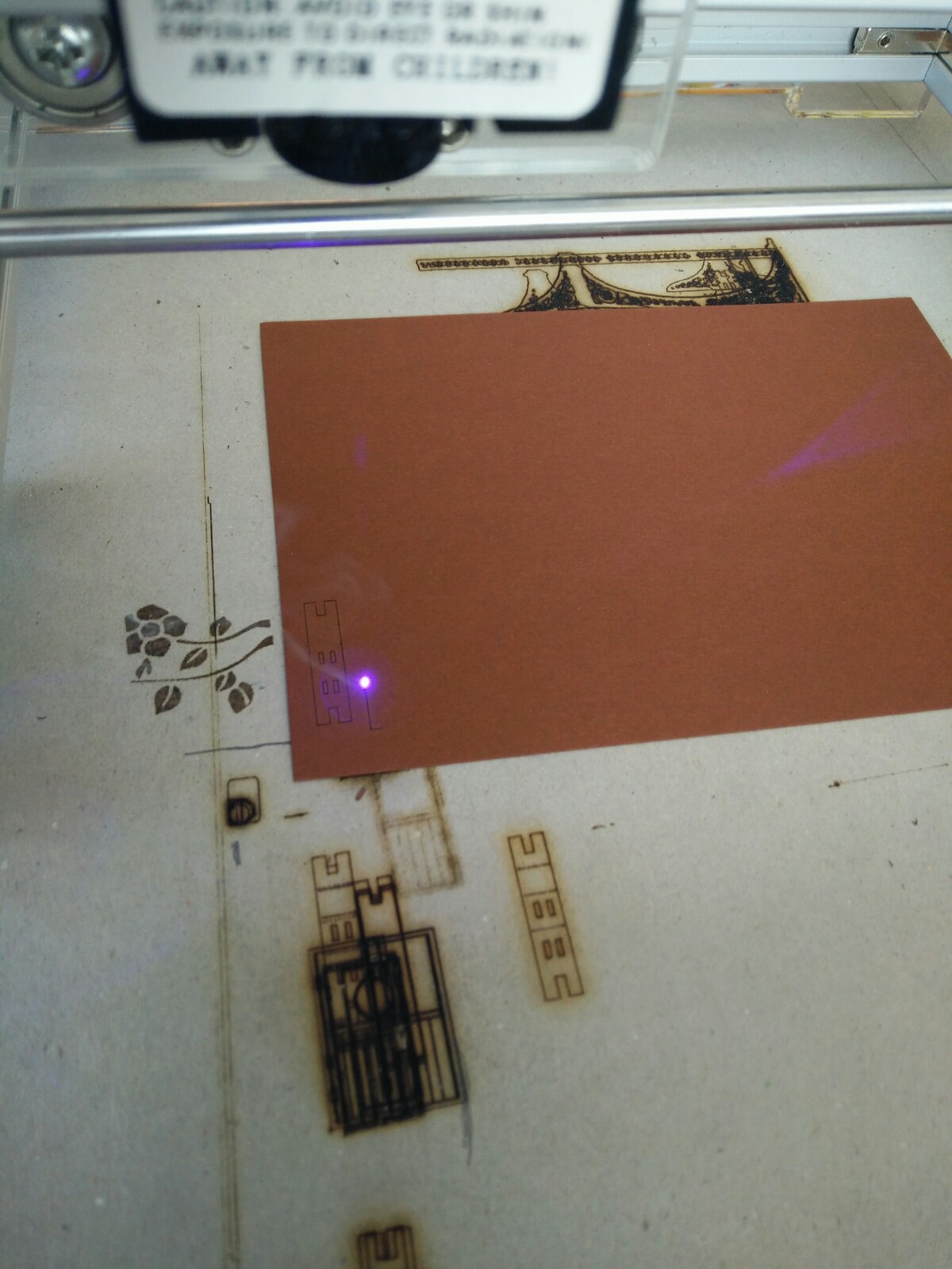

Jeg er også i gang med mit nye legetøj, en CNC laser gravering/ skære maskine.

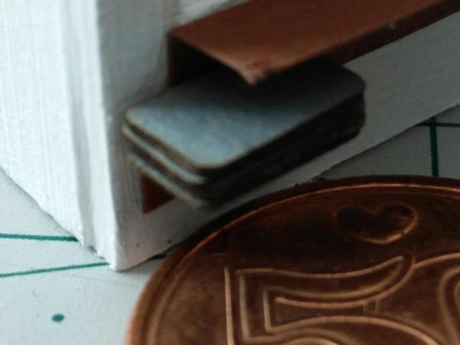

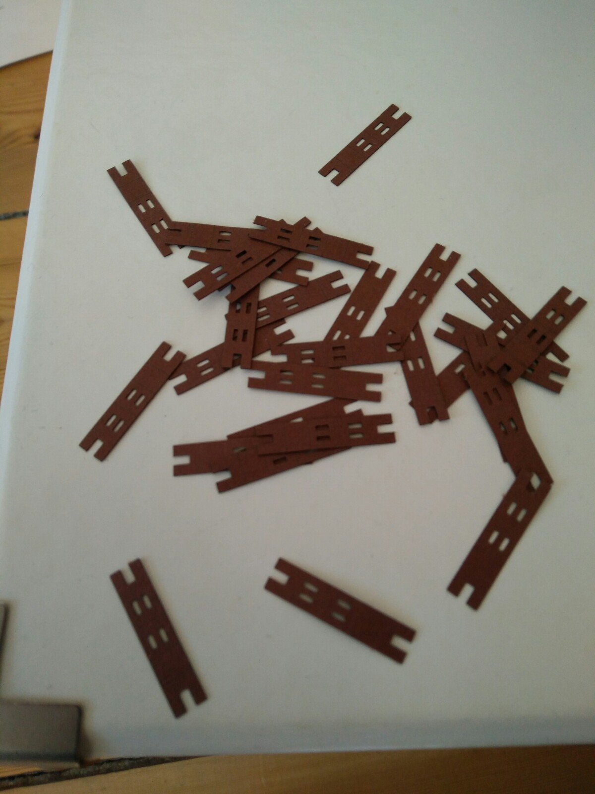

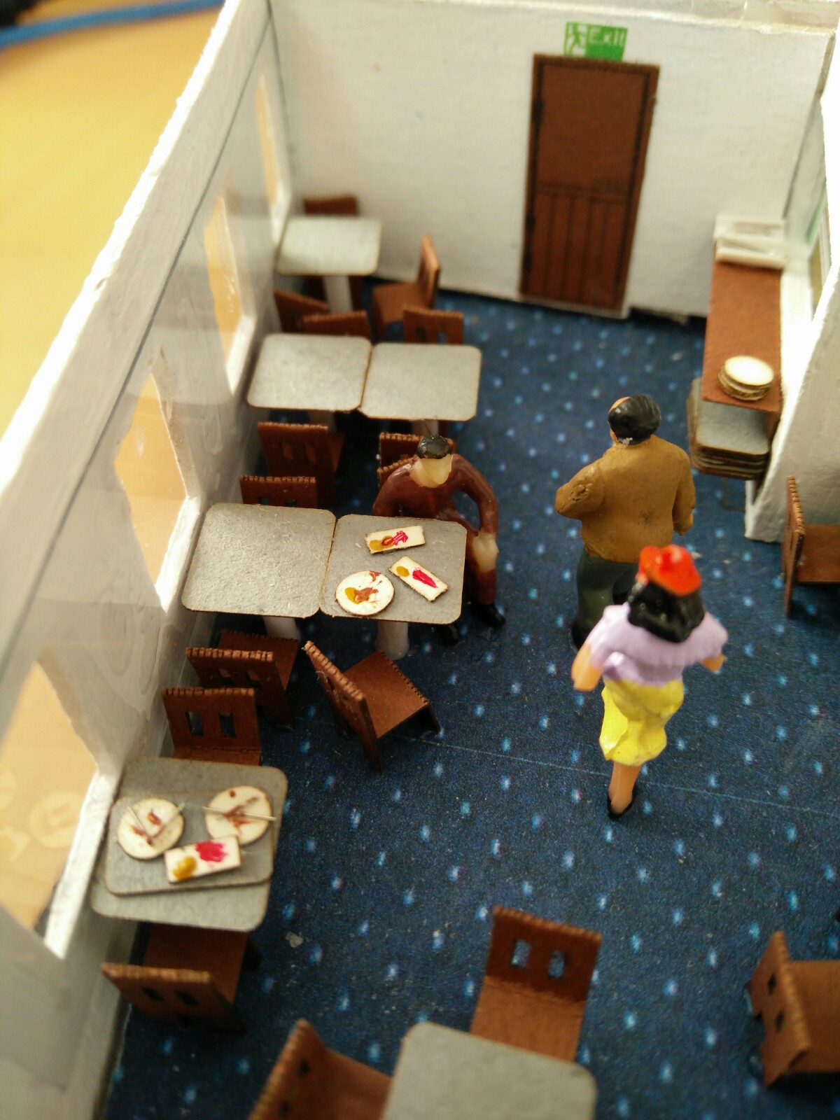

Fandt ud af at den kunne jo gøre arbejdet nemmere med hensyn til stole i salonerne, de bliver skåret ens ud og skal bare bukkes og limes.

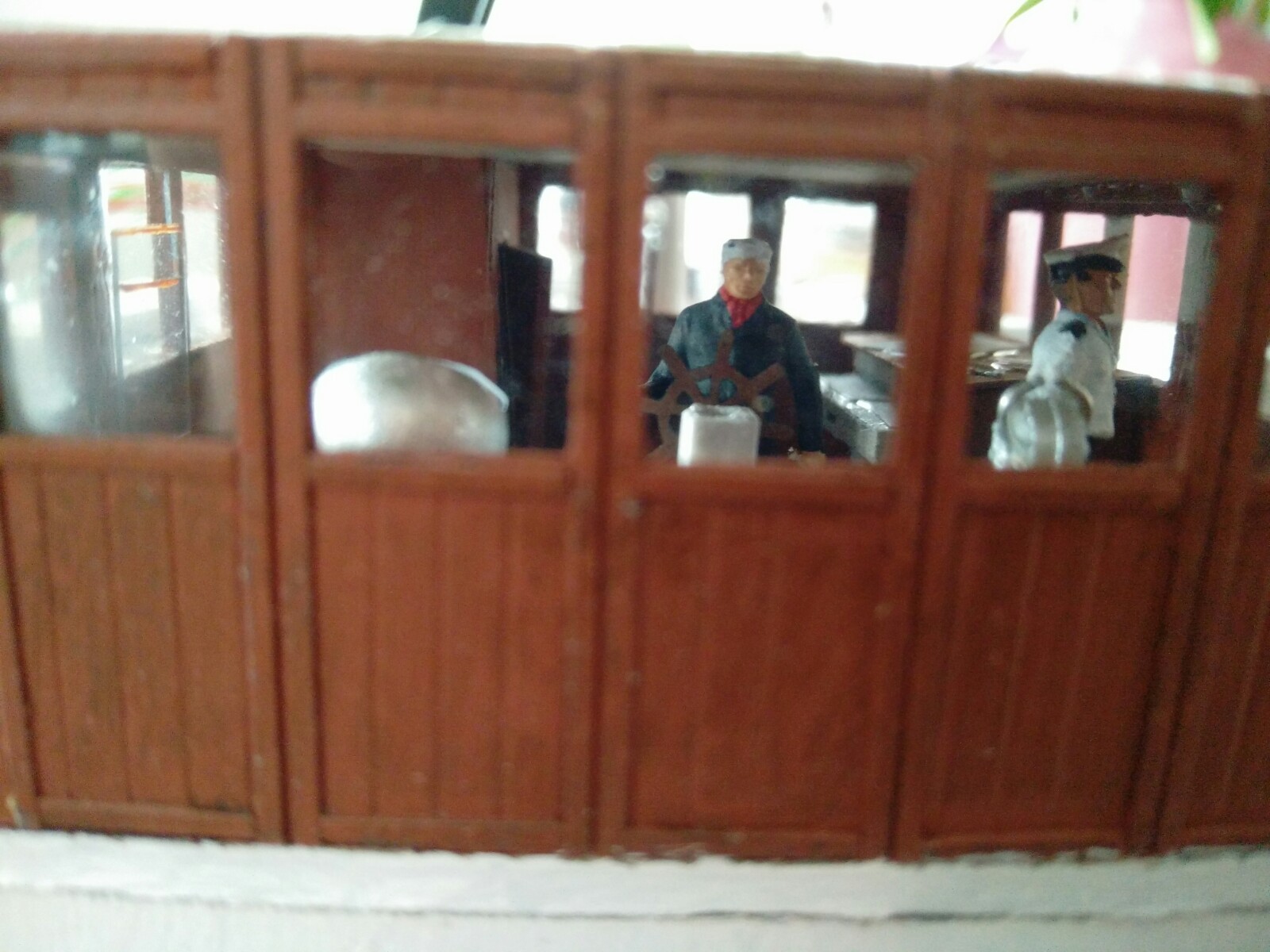

Har også graveret " træ" døre til skibet.

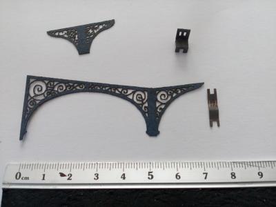

Egentligt købte jeg den, fordi jeg ville prøve om den kunne udskære "gitter" til at holde halvtaget på perronen på Helsingør Station. Det er det der er med på billedet.
Billede Billede
Den lille flade ting til højre på sidste billede er den første prototype af stolen, den endelige udgave er ændret lidt.

Hejsa hvad hedder din laserskærer?
VH Rep
Rep Neslein
Lassefar2009
Indlæg: 303
Hej Rep
det er denne model
 17*20CM 500Mw Laser Graviermaschine Engraver DIY Image Marking Printer
men jeg burde nok have ofret lidt flere penge og købt denne
20X13cm 1600mW DIY Image Lasergravur Maschine Logo Marking Printer Carve Engrave
som har en stærkere laser.
begge er fra ebay.de og forhandler hedder prettyworthshop.
Min maskine blev sendt fra Tyskland, ingen ekstra told og moms og var samlet.
Da jeg ikke var sikker på om mit projekt ville lykkedes, ville jeg ikke ofre for mange penge.
vh
Lasse

Hvor stærkt kører den og hva bruges der af SW ?

Hej Rep.
Hastigheden kan sættes forskelligt.Det "gitter" vi skal lave til halvtaget på perronen på Helsingør Station er sat på lav hastighed, 160 ( maskinen kan skære i hastighed fra 10 - 1500, spørg mig ikke hvad tallene betyde, for det kan jeg ikke læse nogen steder) Men ved den hastighed jeg bruger, er jeg sikker på at der ikke sker fejl, men det er nok noget der skal experimenteres med, Hvad mener du med SW?
Ved en hastighed på 160 tager det ca. 20 min. at skære et gitter på 7,50 cm x 2,6 cm.
vh lasse

Ja, en A3 model ville heller ikke være i vejen, jeg har fået tilbud på en kraftigere laser 2,5 w, men det vil jeg lige overvejde (vil helst ikke skære igennem bord og gulv Big smile )
Ps. Det link til sofware der fulgte med maskinen virkede ikke hos mig, men Prettyworthshop sendte et brugbart link på mail, da jeg havde gjort opmærksom på det.

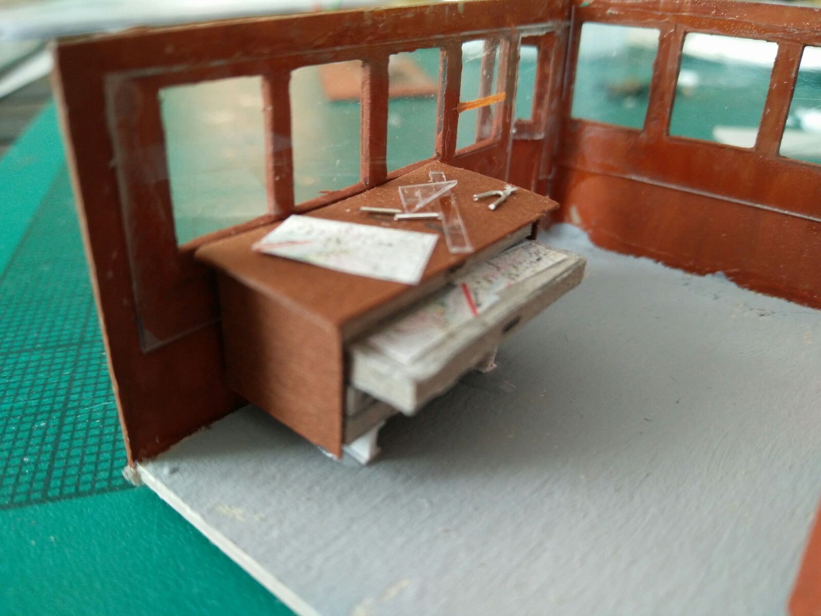

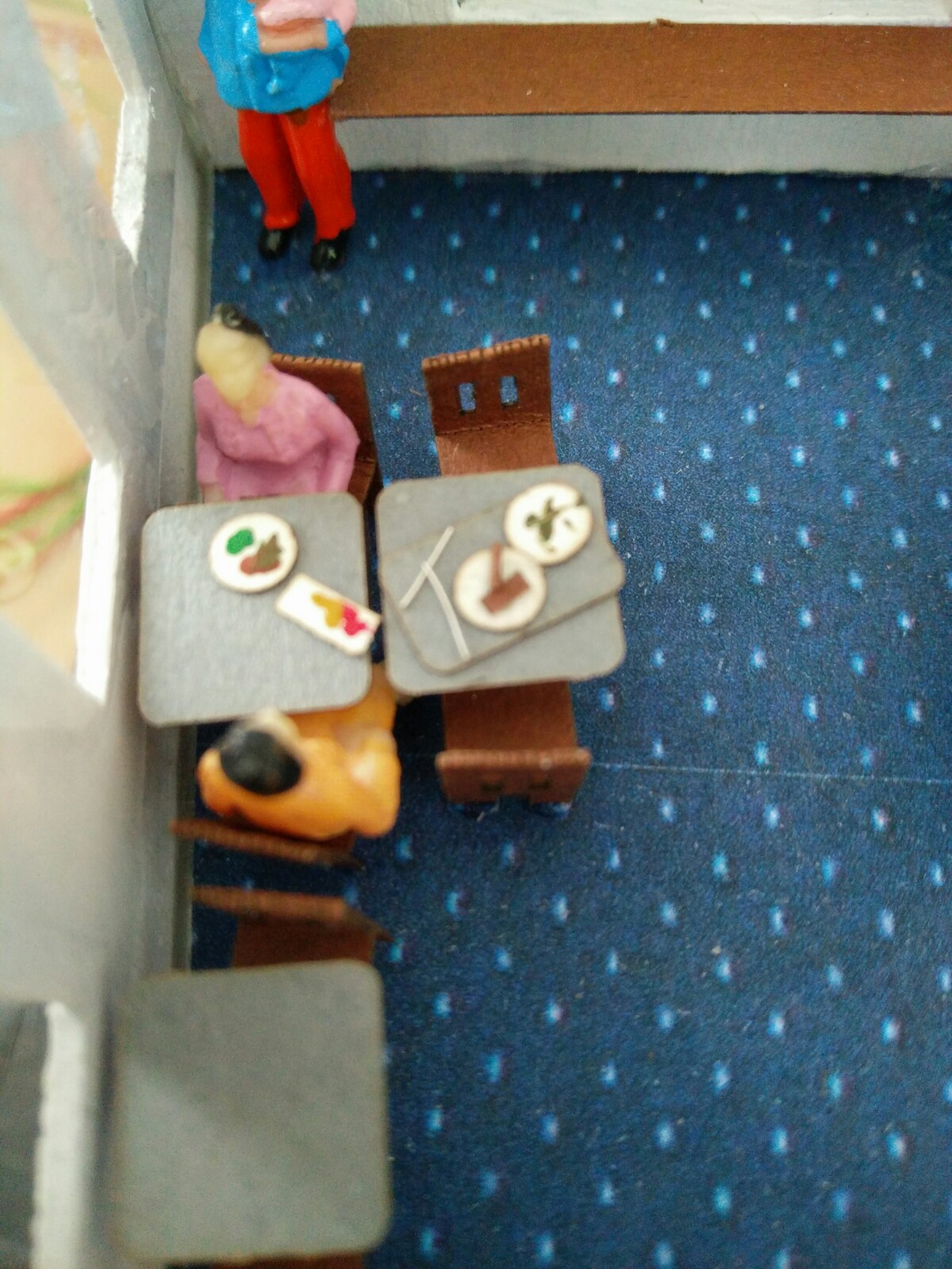

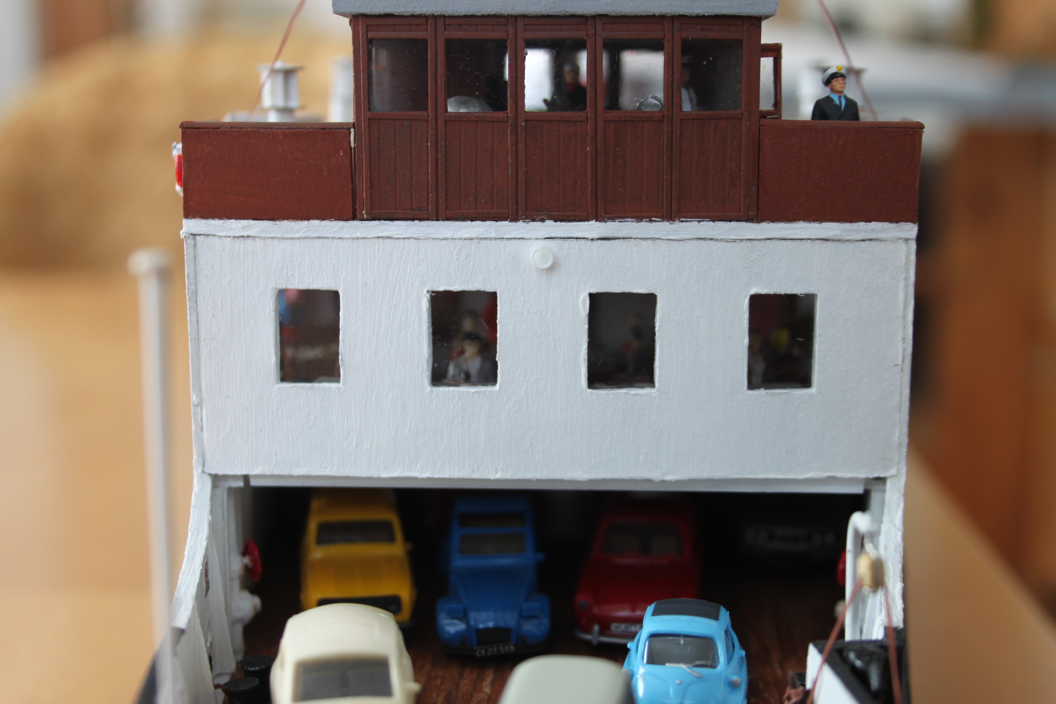

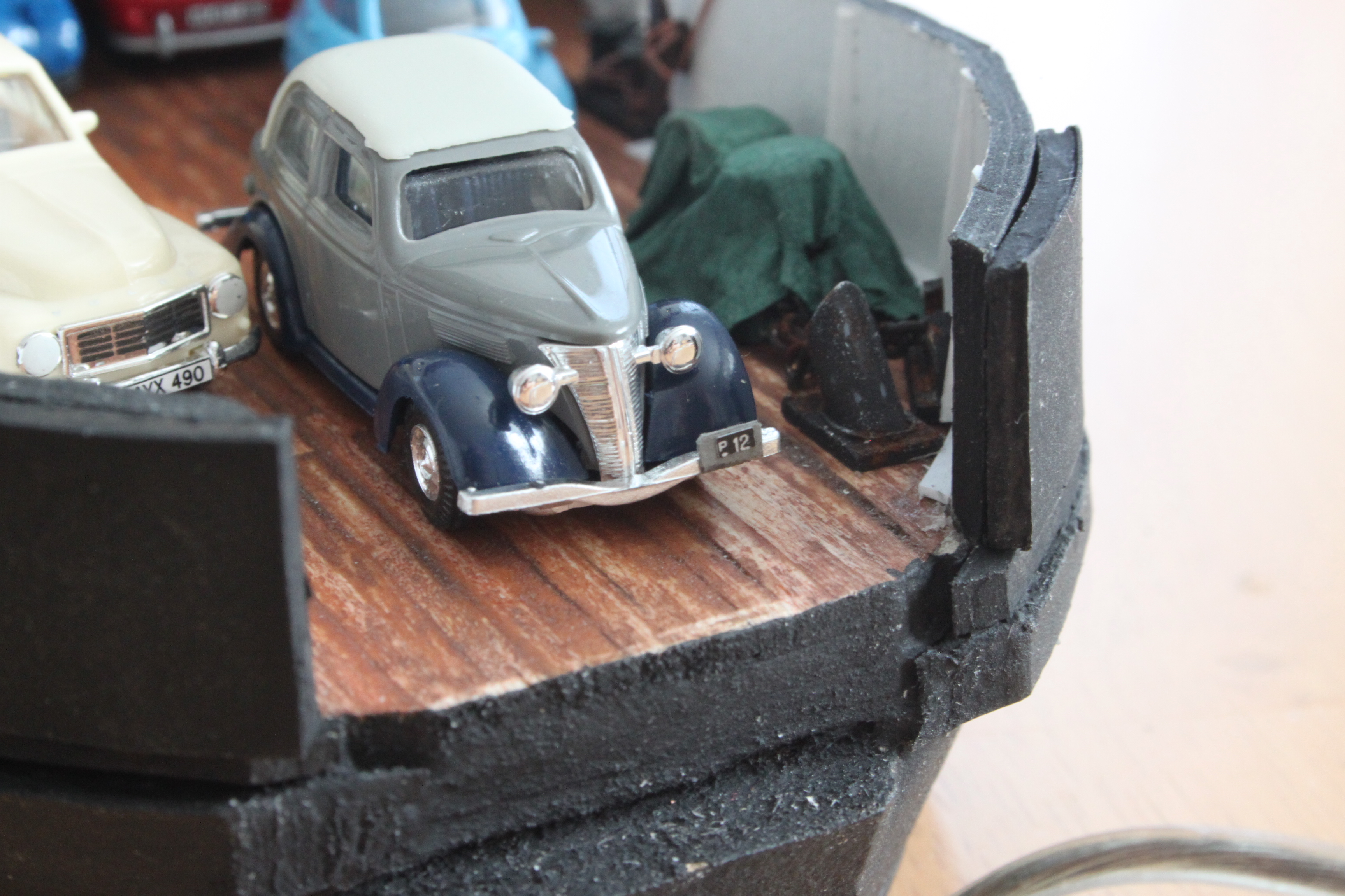

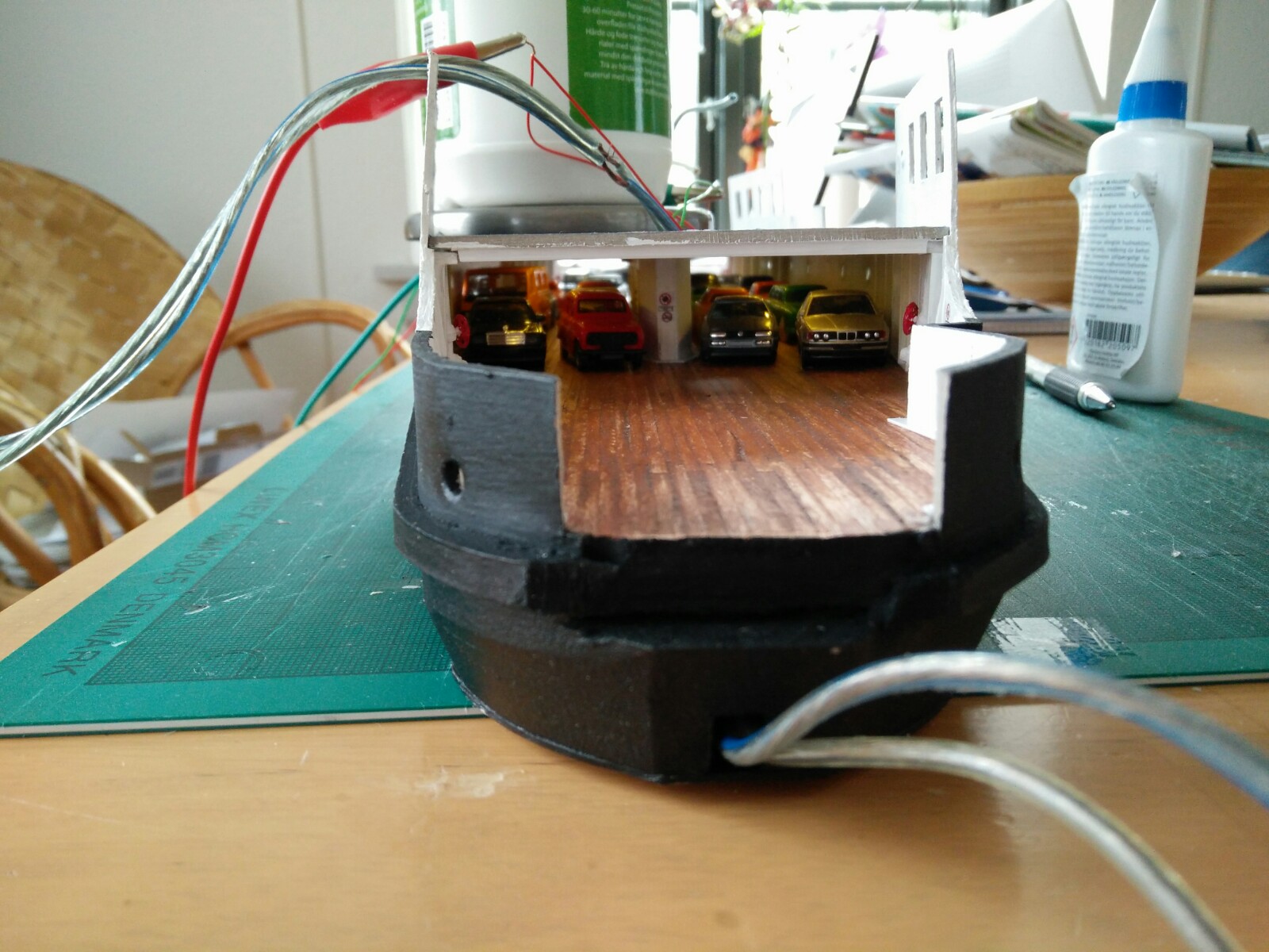

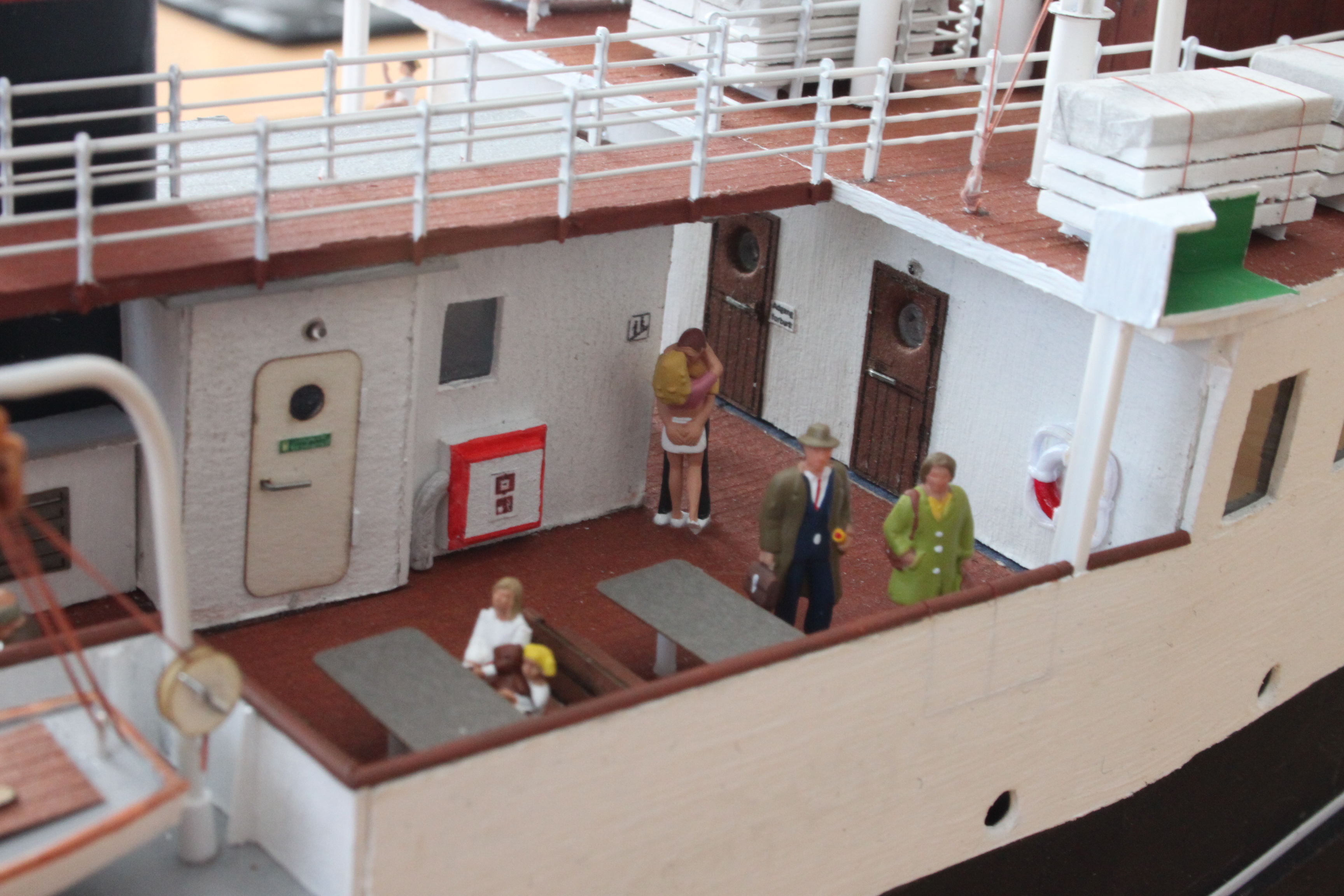

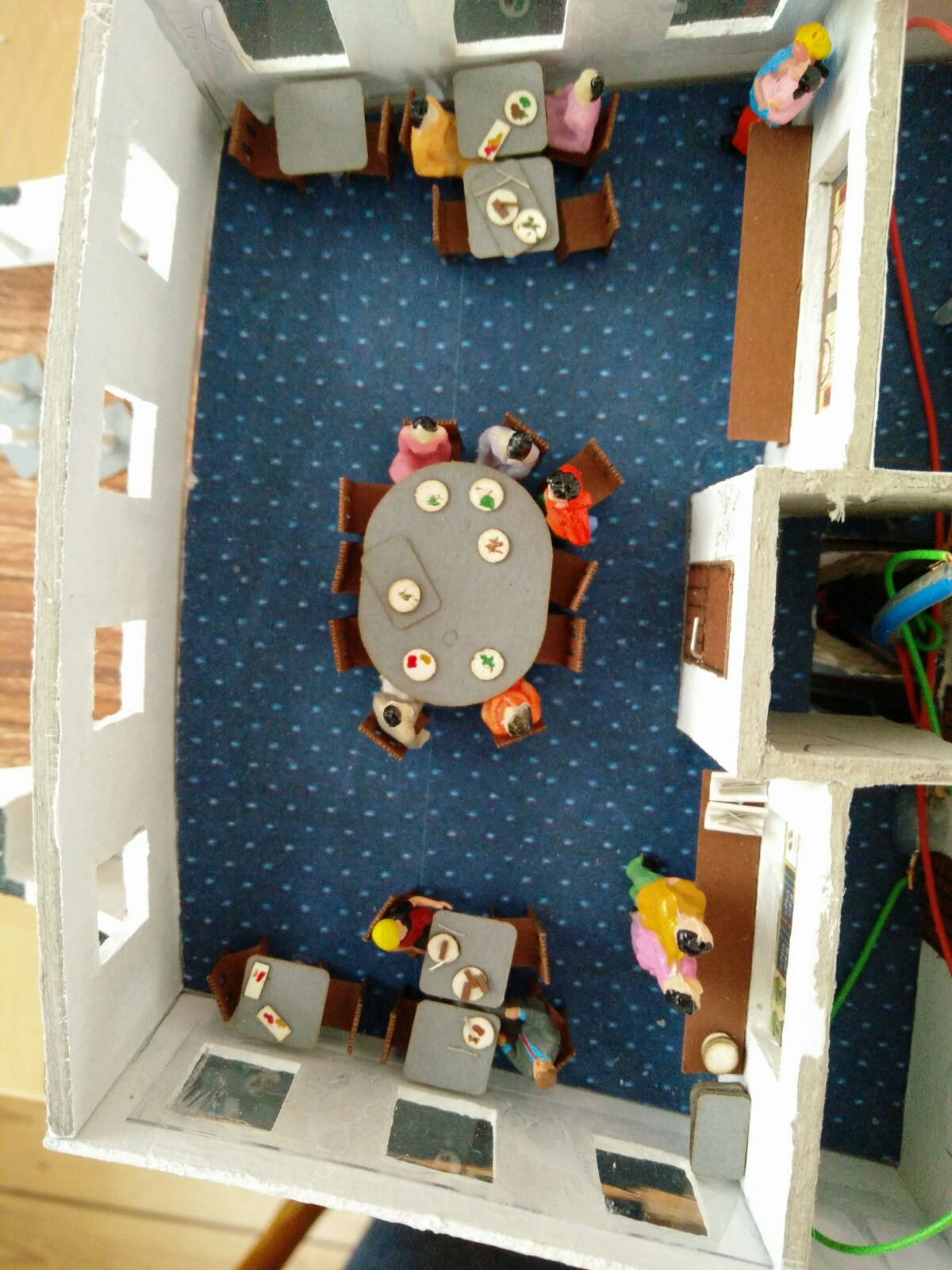

M/F Kronborg er ved at tage form.
Der er blevet lavet borde og stole til for og agter salon, billede kommer op når de er monteret.

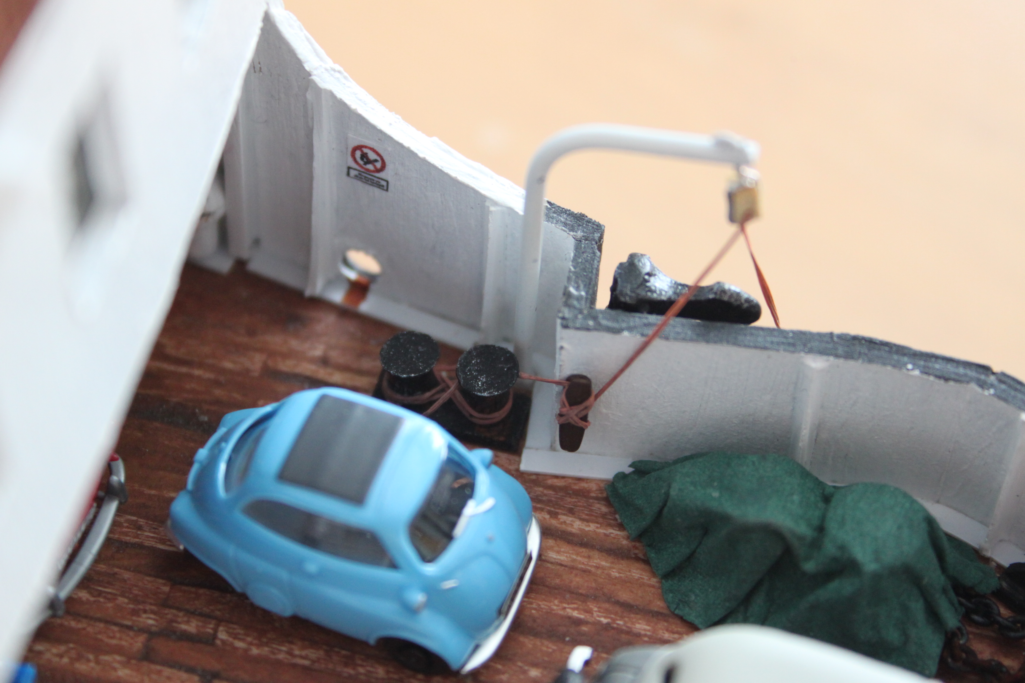

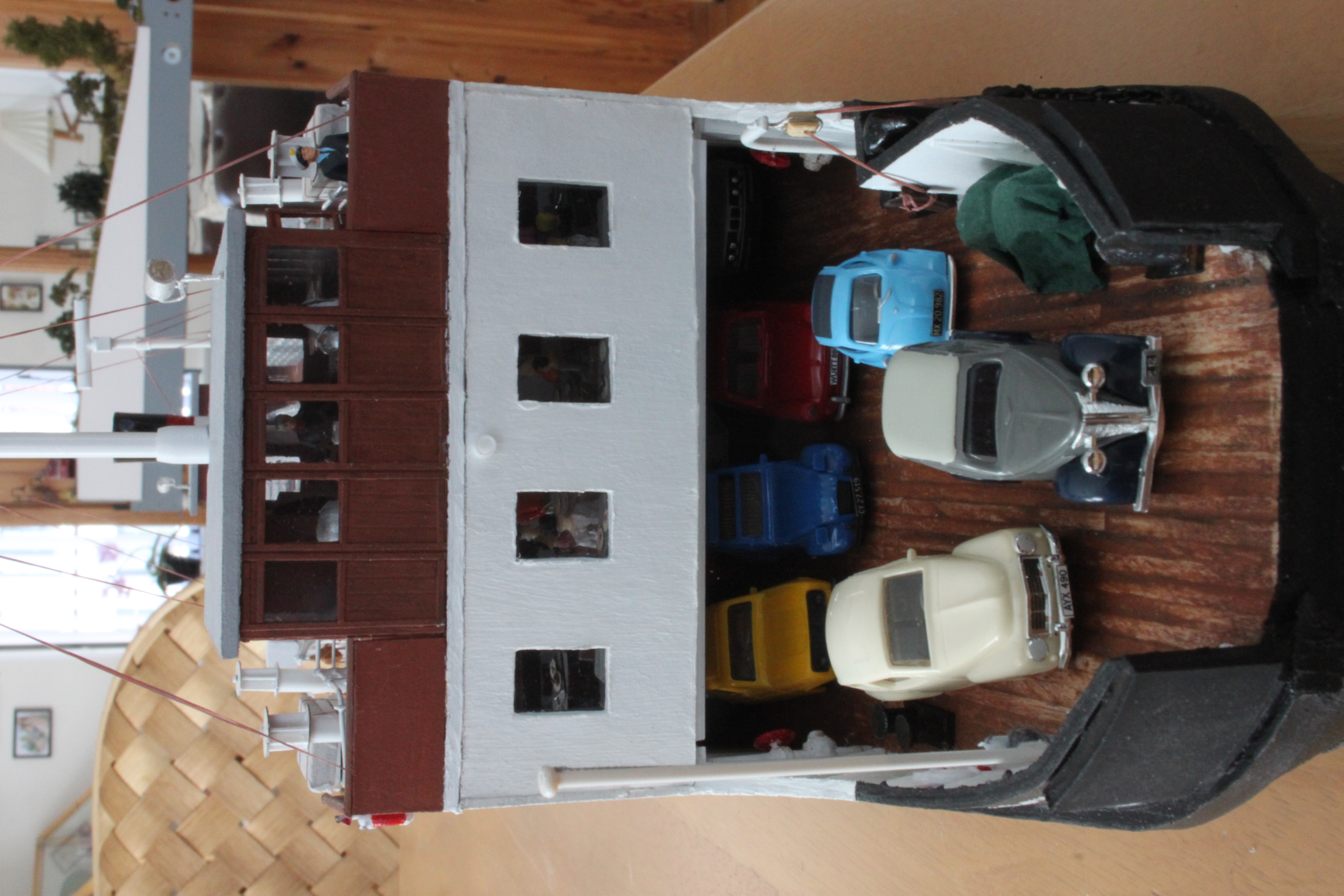

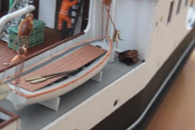

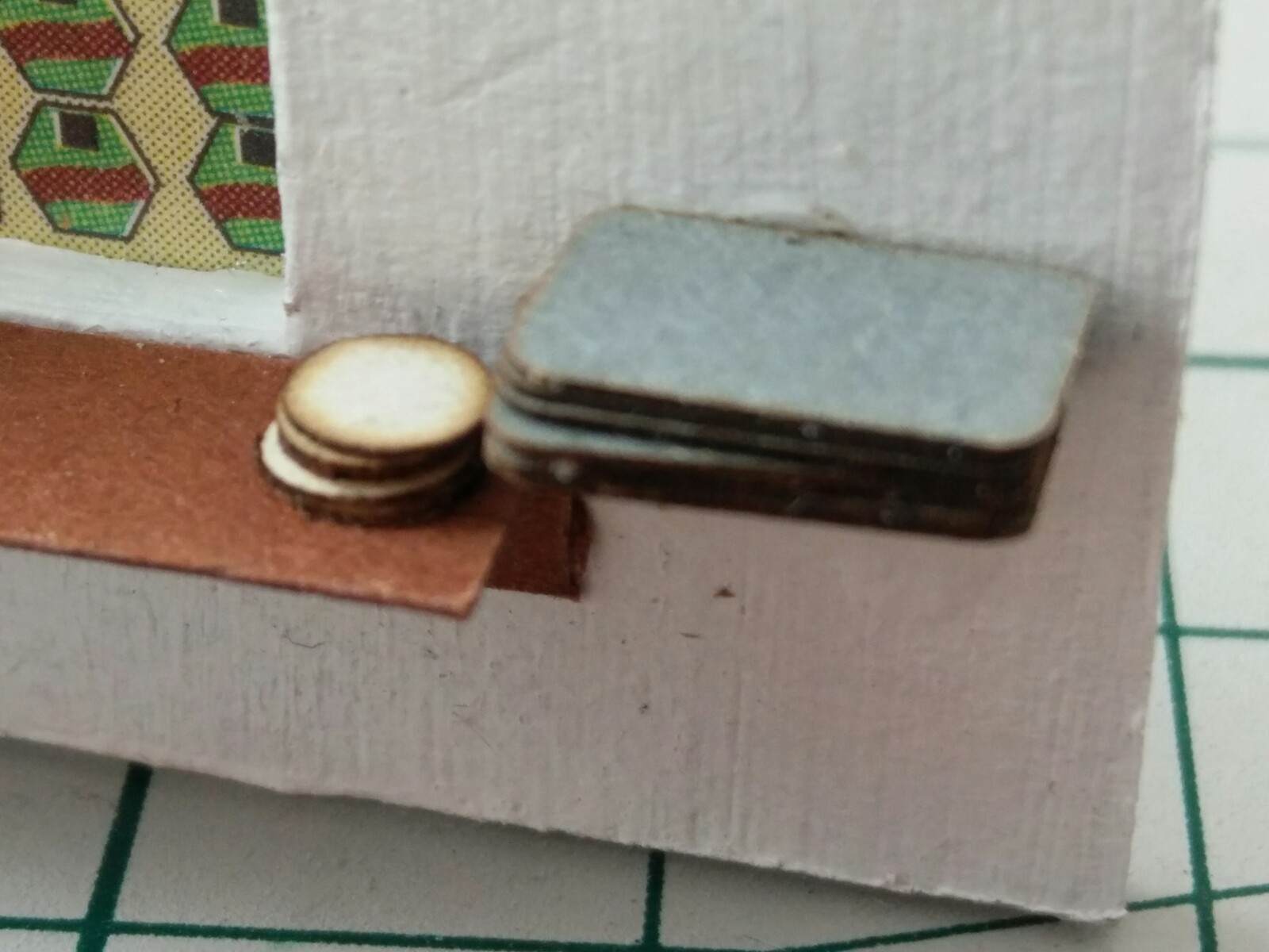

Der er kommet tallerkner, pølsebakker og bakker (skåret ud på min laserskærer), biler er kørt ind på vogndækket, det er ikke de kønneste biler, men man kommer stort set kun til at se biltaget på de inderste. De bliver pænere og pænere, samt tidssvarende, jo længere ud på det åbne vogndæk man kommer. Da vi på vores Helsingør Anlæg skal bruge mange tidssvarende biler til at holde og vente på færgerne, skal de ikke spildes på en placering hvor man ikke kan se dem.

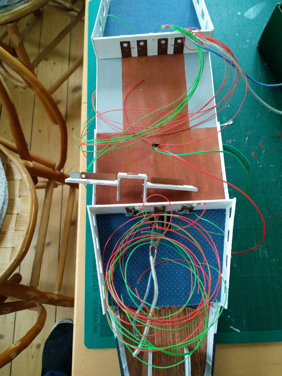

Der er gjort klar med ledninger til navigationslys m.m.
Billede   Billede  Billede

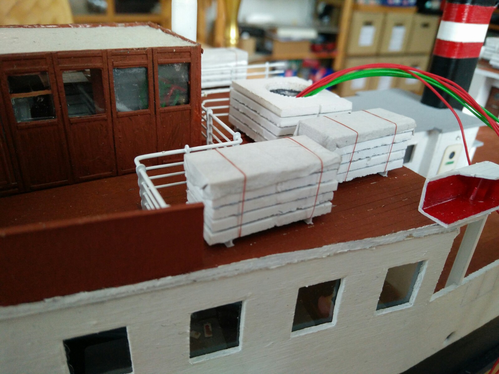

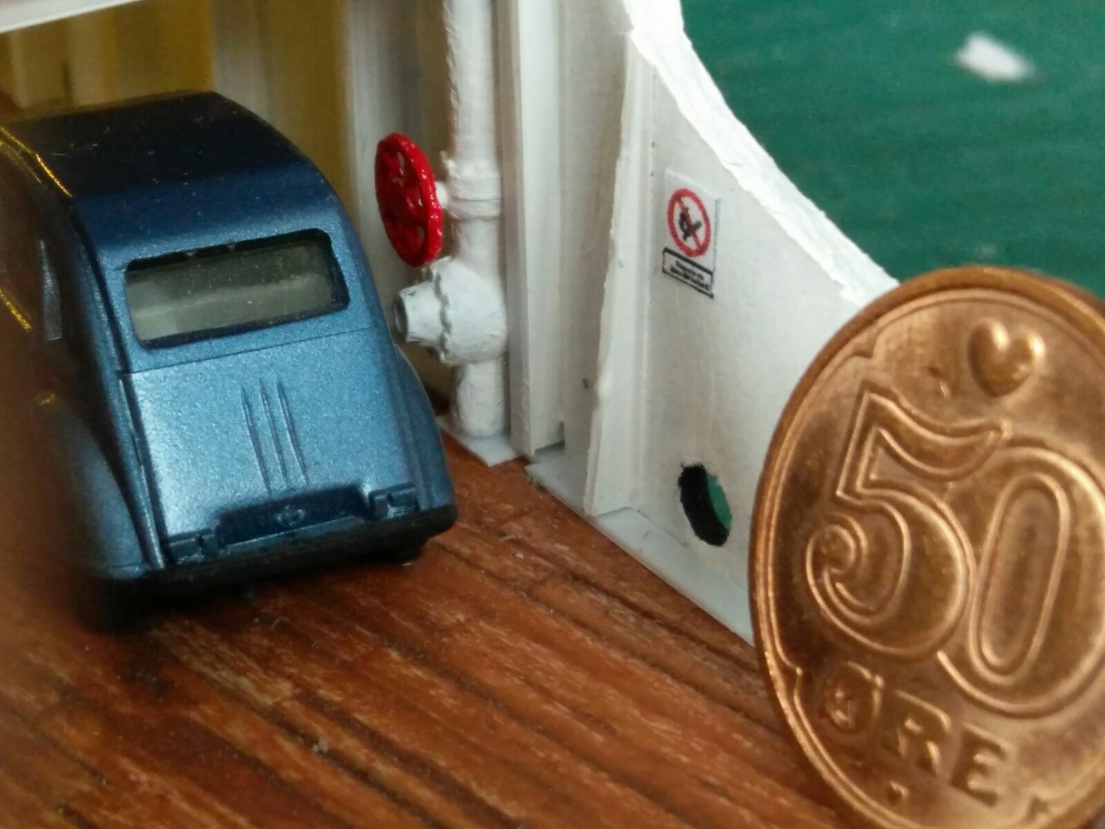

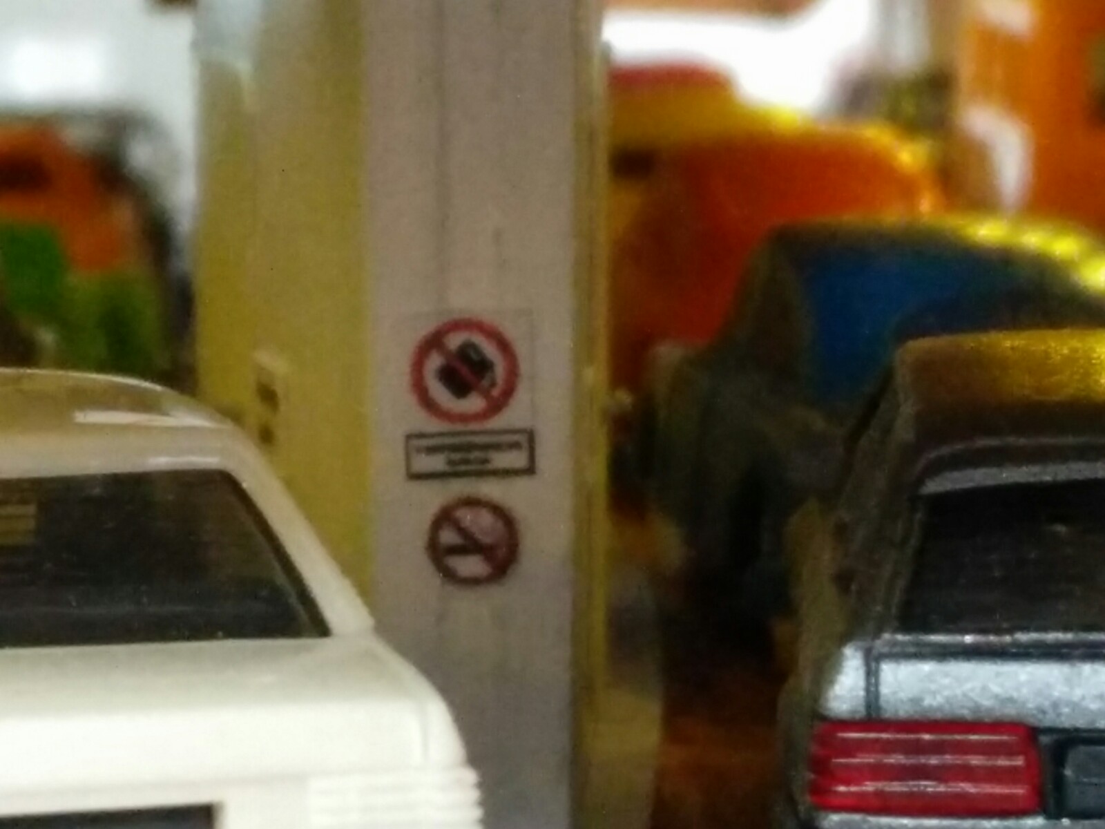

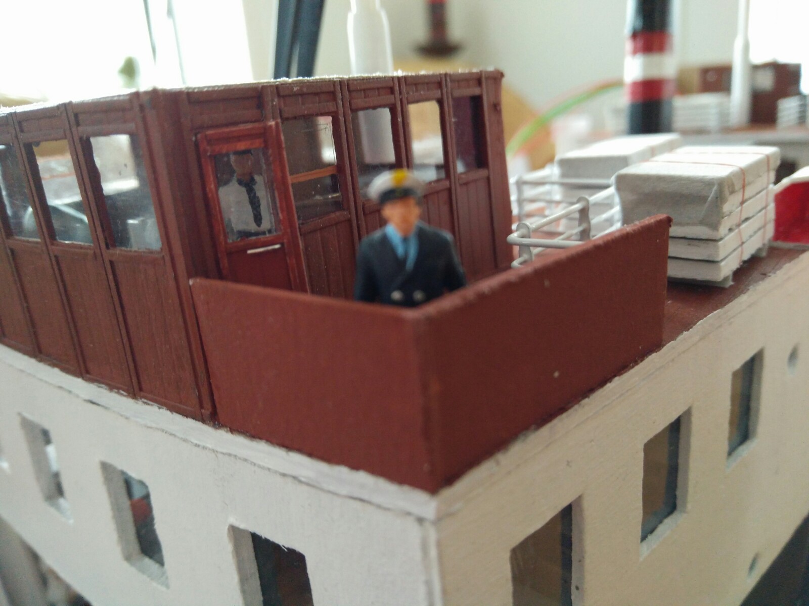

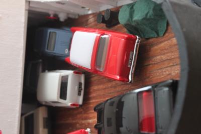

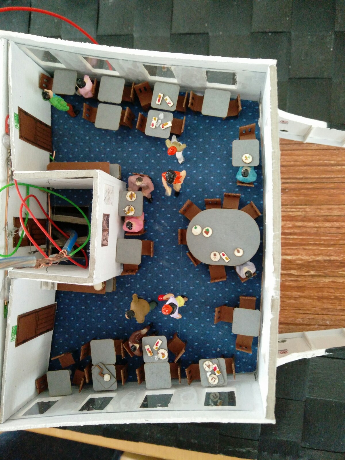

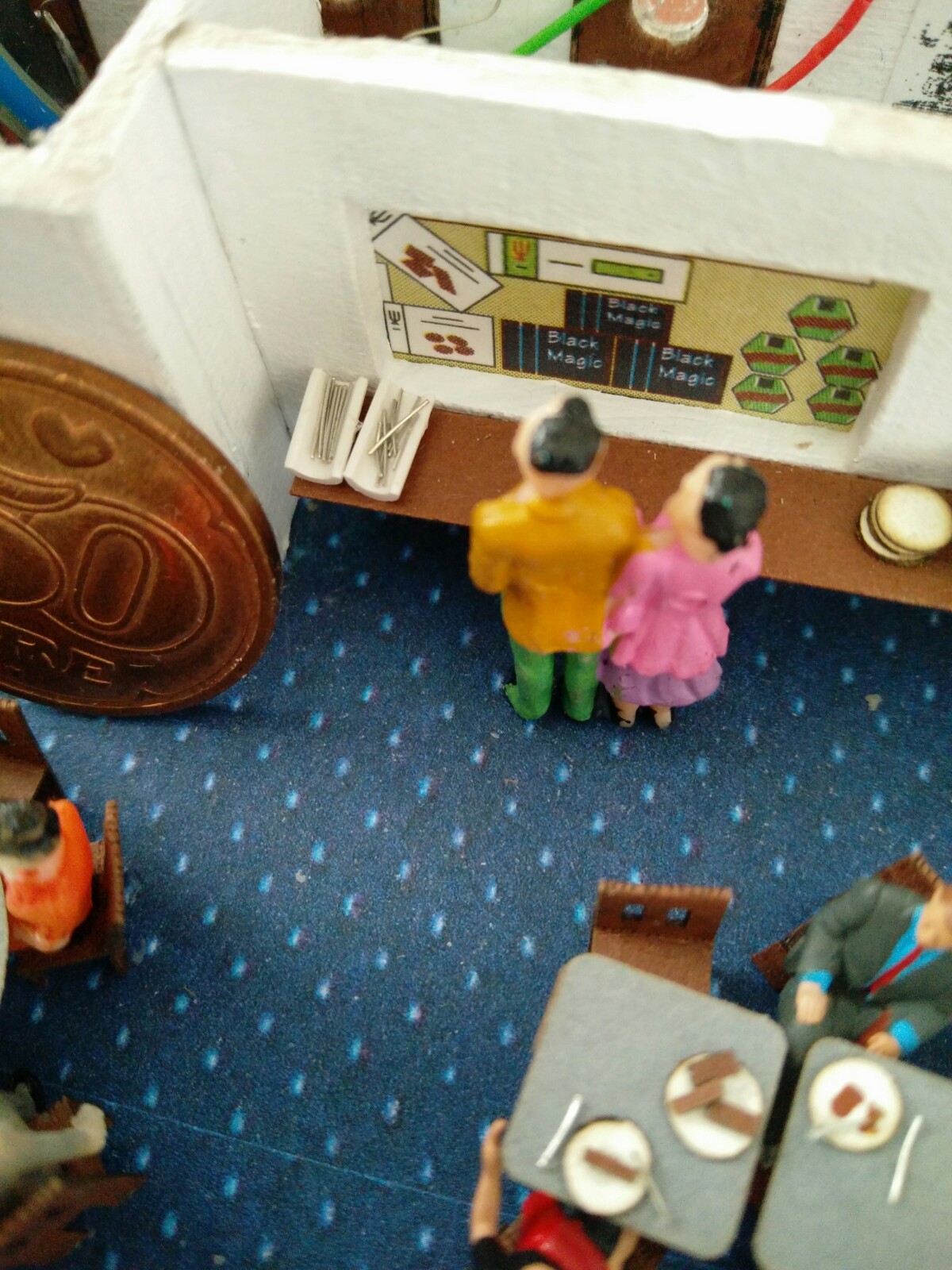

Så er der ikke mange uger til, før Kronborg kan indsættes på ruten Helsingør / Helsingborg overfarten.
Der skal lige et par redningsbåde på, redningsflåder er prøveopstillet, samt en masse andre små ting. En ladning biler, model 50- og 60'erne er på vej, sammen med tyske, svenske og finske nummerplader. Biler der er på færgen nu har fået monteret danske nummerplader.

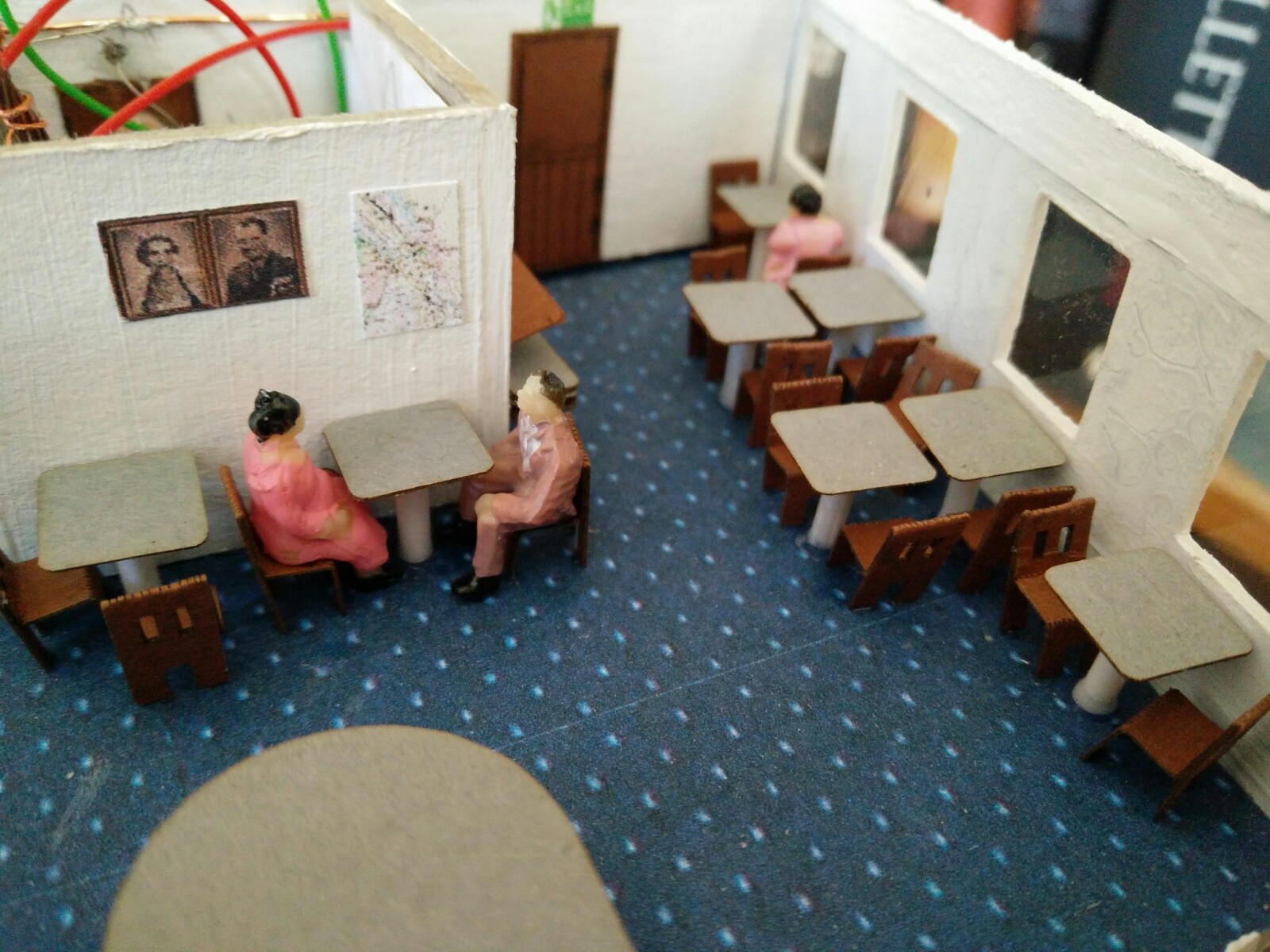

Tallerkner, bakker og stole er skåret ud på min laserskærer, så er jeg sikker på at det er skåret ens ud.
Billede Billede
Billede Billede
Billede Billede
Billede Billede

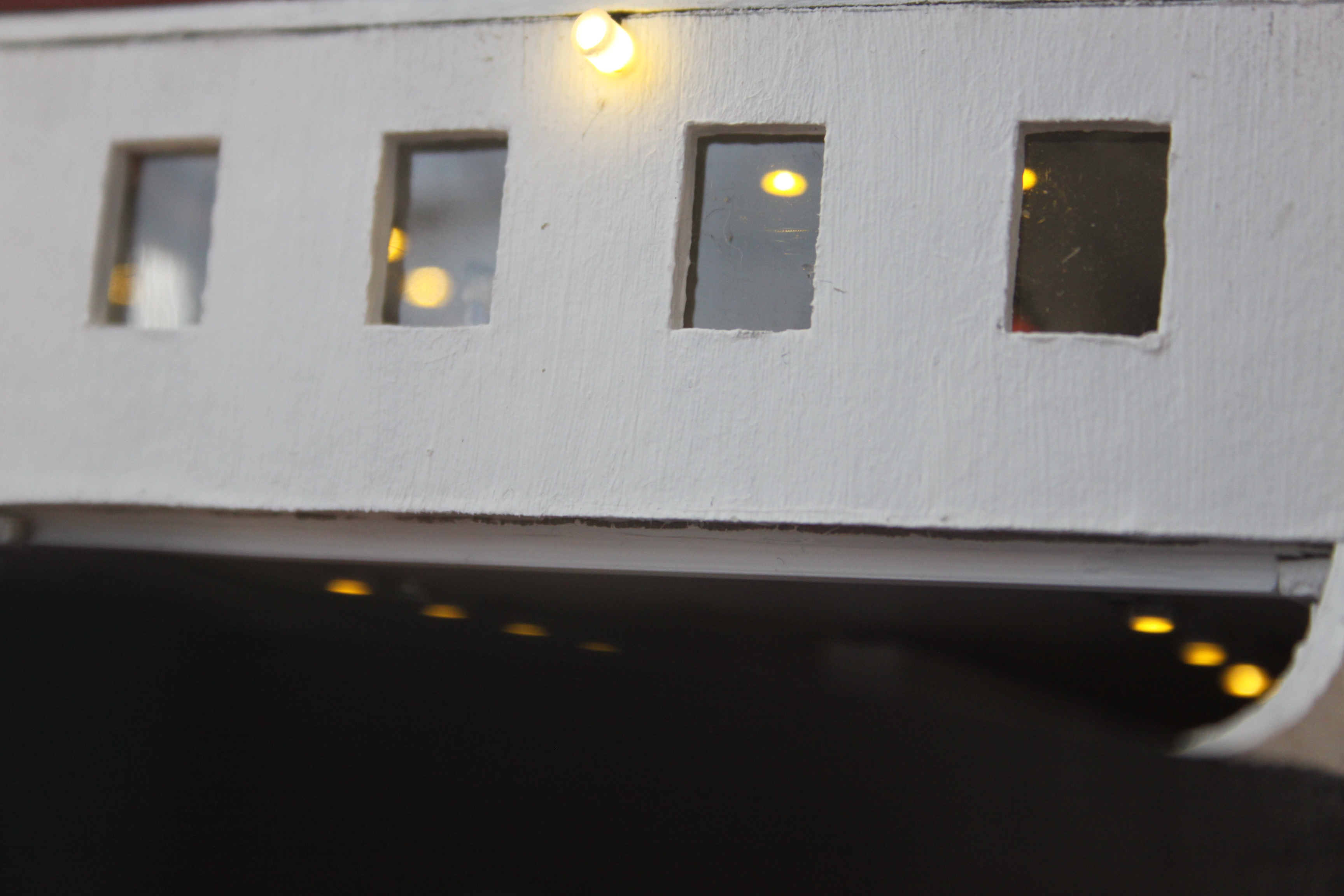

Der er monteret lys ude og inde på færgen og når jeg laver lyset, tjekker jeg strømmen næsten hele tiden, først gang inden jeg lodder, derefter når jeg har loddet, så tjekkes det når det er løst monteret på færgen, derefter når det er sat fast og så igen når det lukkes inde og alligevel kan det gå galt, endnu engang viser det sig at en lampe, der har lyst under alle processer, ikke virker når det hele er lukket inde og limet. Hvad gør man så? Lader det indgå i " legen" (ligesom på færgen Langeland), men for pokker hvor er det irriterende.
Lasse

Jeg er virkelig imponeret over din detaljeringsgrad. Smørrebrød, sennep og ketchup på tallerkenerne... jamen altså. Og jeg greb mig selv i at sidde og studere mønsteret på gulvtæppet i salonen... Overtjeneren i restauranten på min gamle M/F Lolland er virkelig dybt misundelig over de fine forhold på din overfart. Tongue  Med andre ord: Lad os endelig se meget mere fra din hånd.  Smile

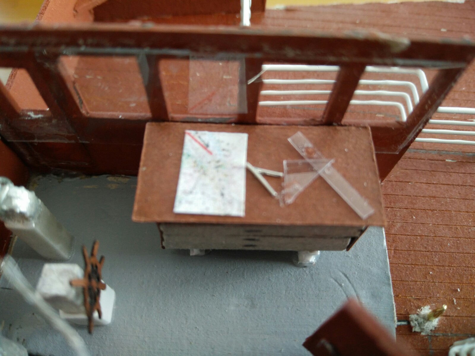

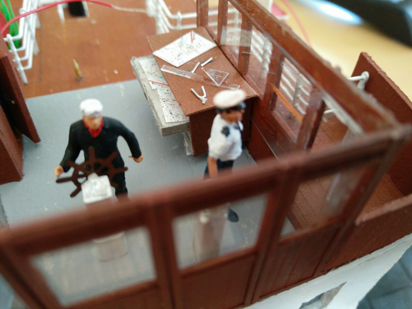

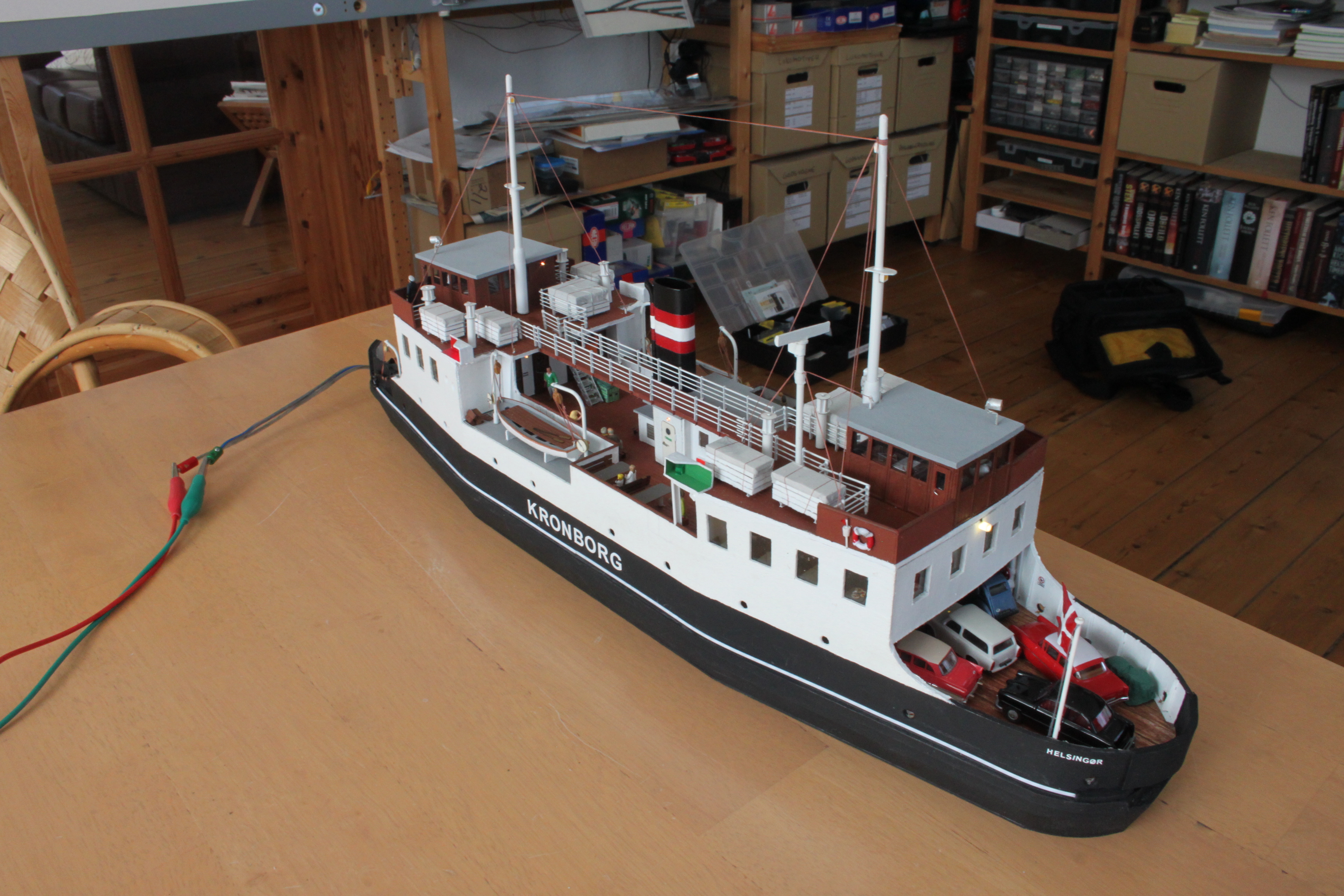

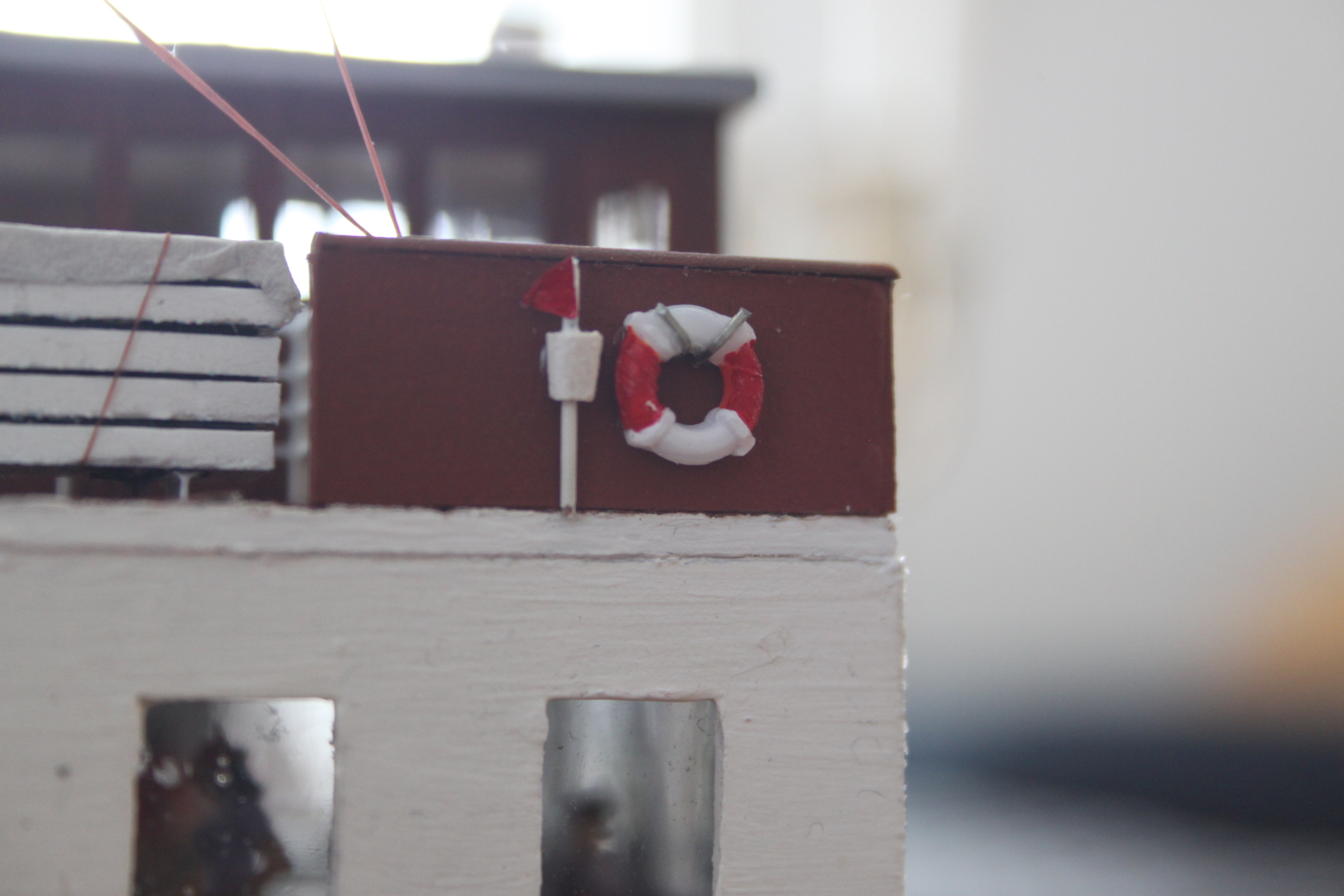

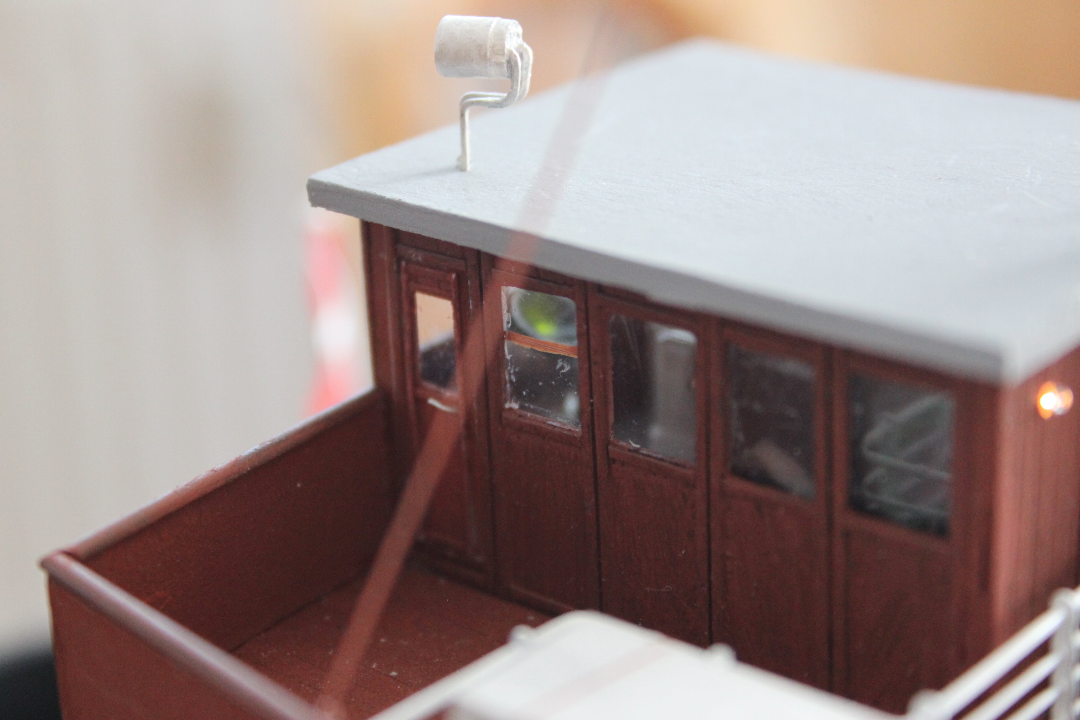

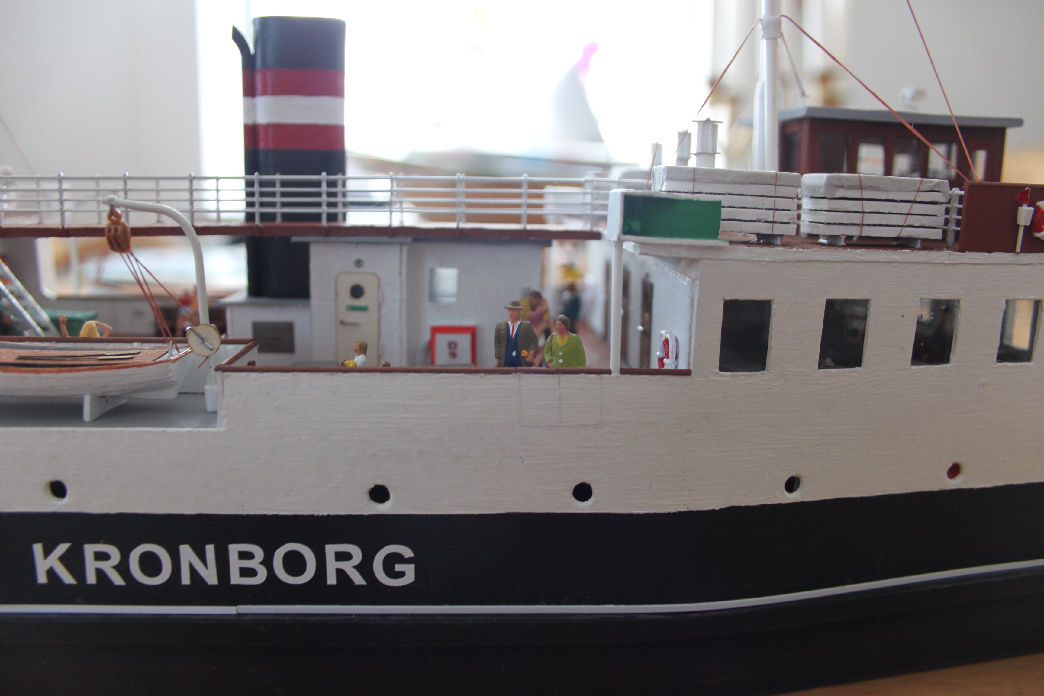

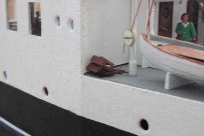

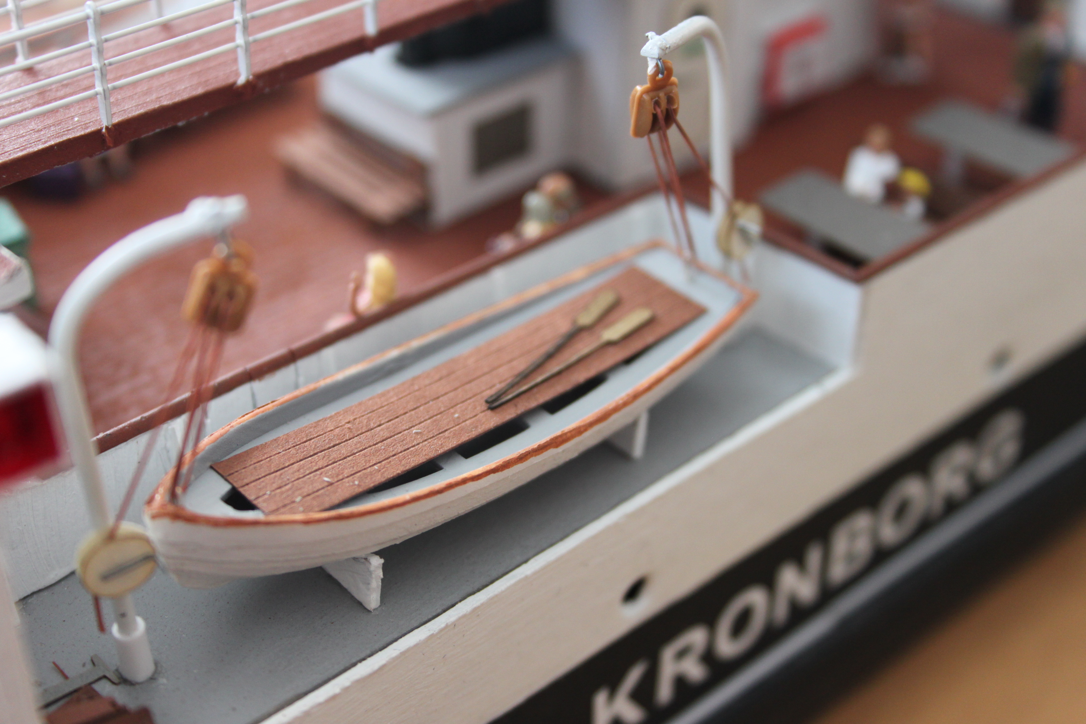

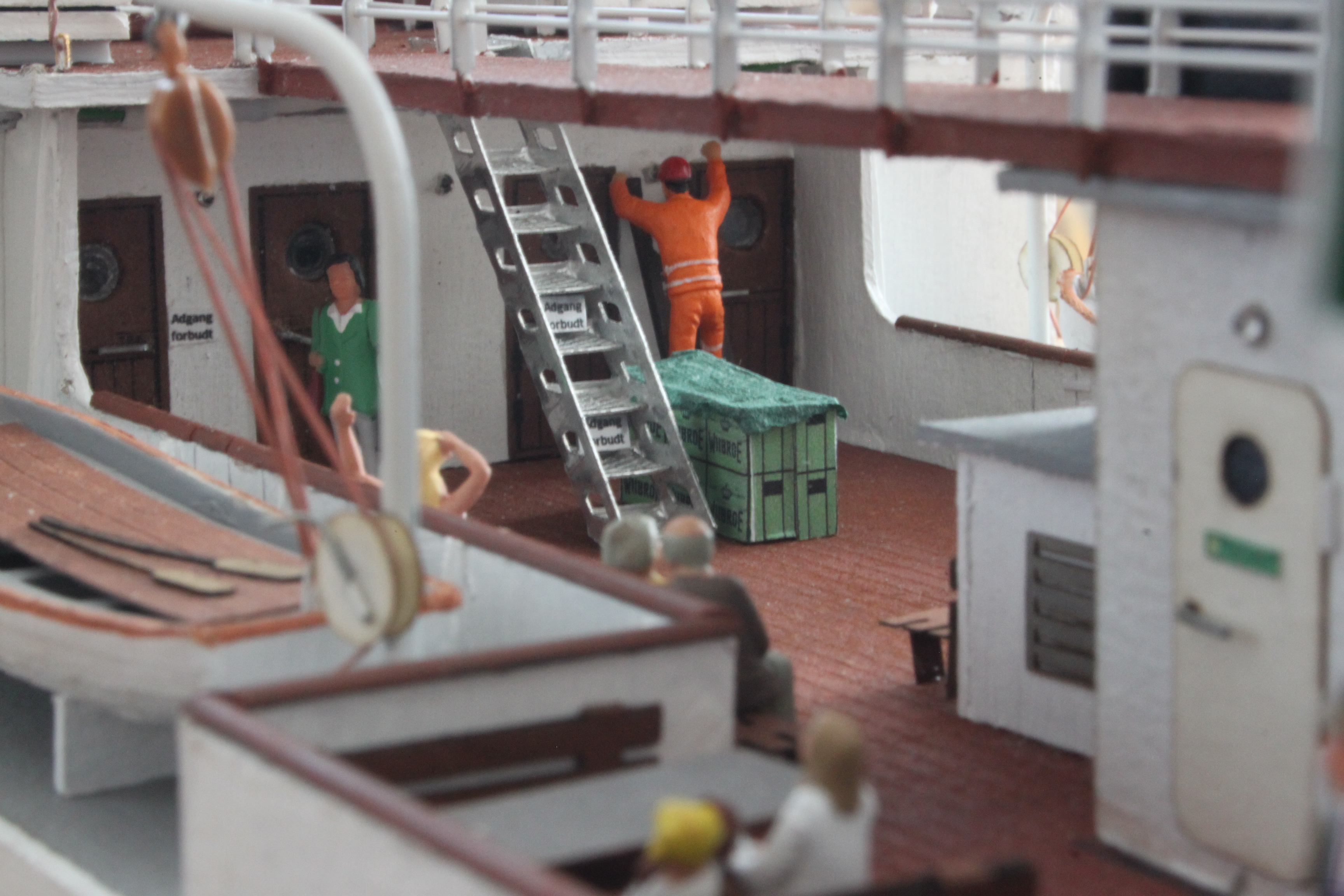

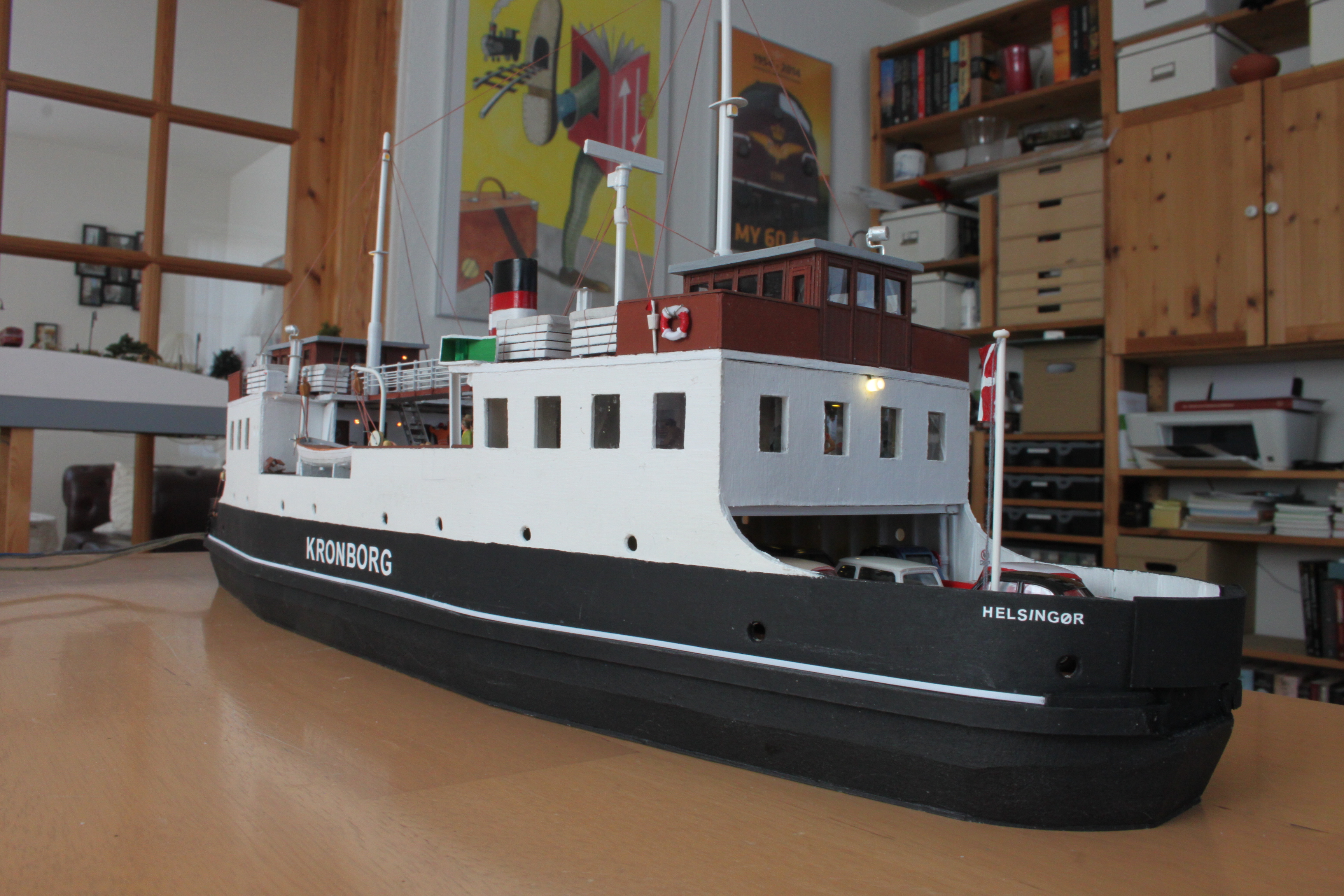

Så er "Kronborg" klar til ruten Helsingør / Helsingborg.
De fleste ting er tro mod 1960'erne, der er et par enkelte figurer som er lidt moderne klædt og de svenske nummerplader på bilerne er fra 1972 og derefter. Det har ikke været muligt at finde tidssvarende svenske nummerplader.
De danske og tyske plader er derimod fra den tid færgen sejlede. Ingen biler at se med tyske plader, da de befinder sig i klubben, men det er lavet sådan at bilerne i det fri kan udskiftes, så der kommer lidt variation.
Der mangler viskere til de to styrhuse, hvis der er nogen som har nogle tilovers må det gerne donere dem til færgen (jeg vil tro at et par fra en MY kan bruges)
Jeg lægger lige et par aften billeder op, når det er blevet mørkt nok til at tage billederne, så er det også nemmere at se det grønne skær fra radarskærmen i styrehusene.
vh
Lasse BilledeBilledeBilledeBilledeBilledeBilledeBilledeBilledeBillede
Så ville den ikke oploade flere, prøver resten lidt senere.
vh
Lasse
Lassefar2009
Lassefar2009
Indlæg: 303
Fortsættelse

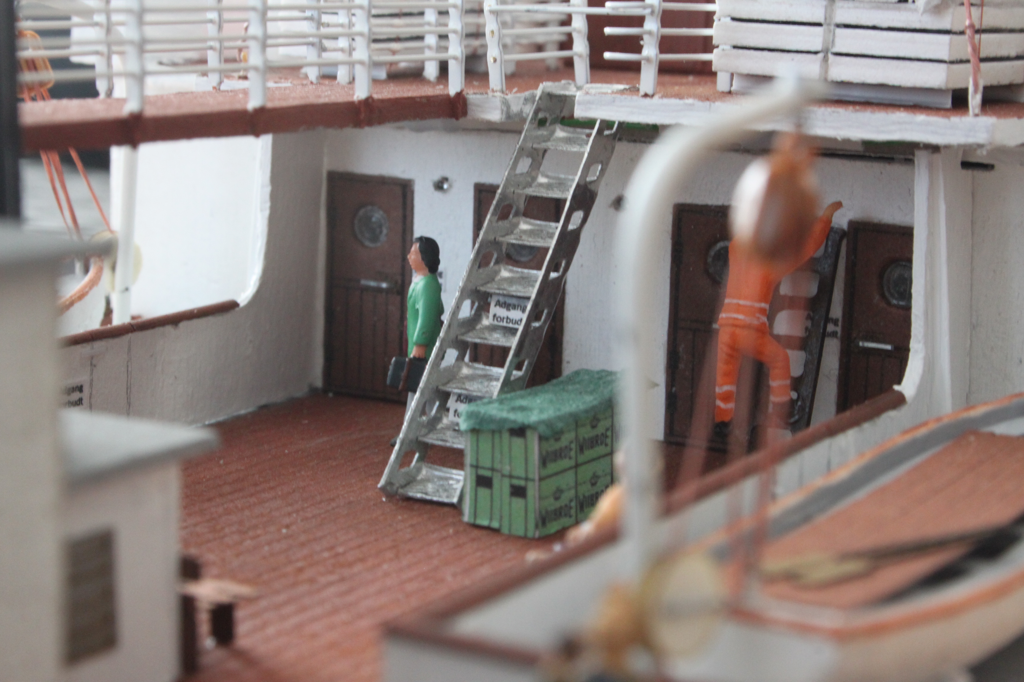

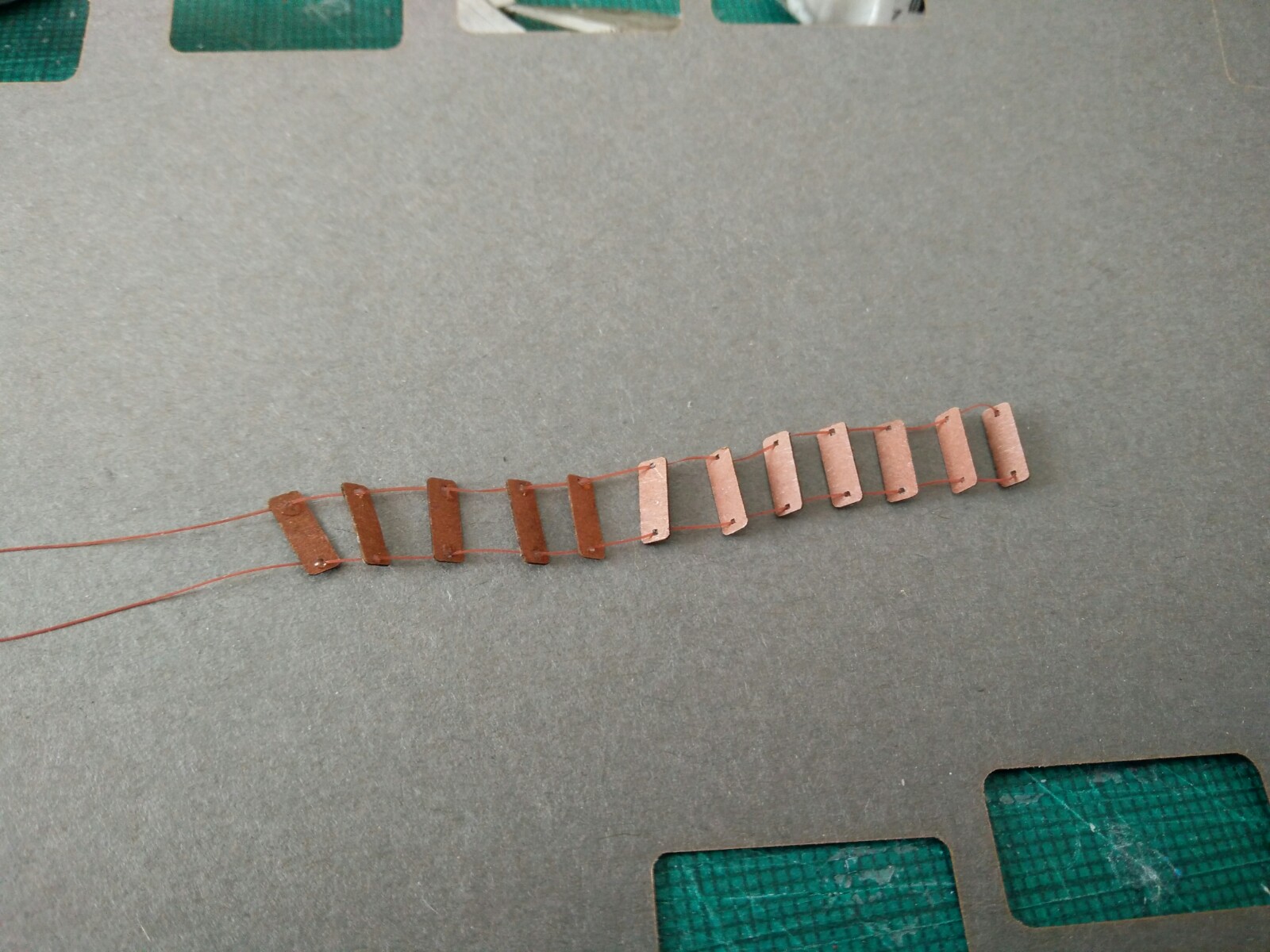

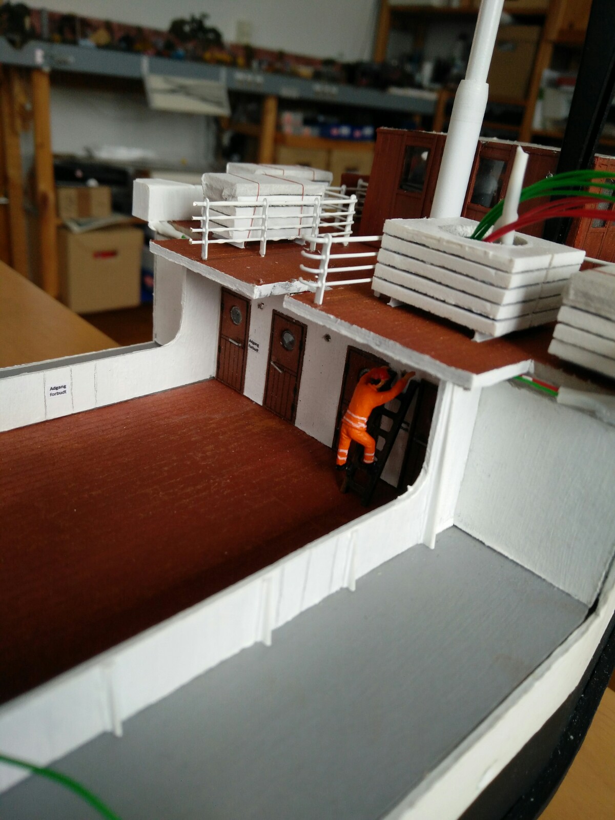

BilledeBilledeBilledeBilledeBilledeBilledeBilledeBilledeBilledeBillede Trinnene til rebstigen er skåret ud med min laserskærer, det er dejligt nemt, de bliver helt ens og hullerne etil rebet er også skåret ud med laser, Hvert trin er 2 x 6 mm. Nok ikke helt korekt størrelse i forhold til virkeligheden, men så var de til at arbejde med Big smile

Tak Niels. Da jeg ikke selv har sejlet med kronborg (jeg kan ikke huske det) gættede jeg mig til hvordan mon gulvtæppet så ud, hvis der var gulvtæppe på, men mon ikke de havde det på den tid. Jeg syntes det lignede noget DSB kunne finde på at bruge .
