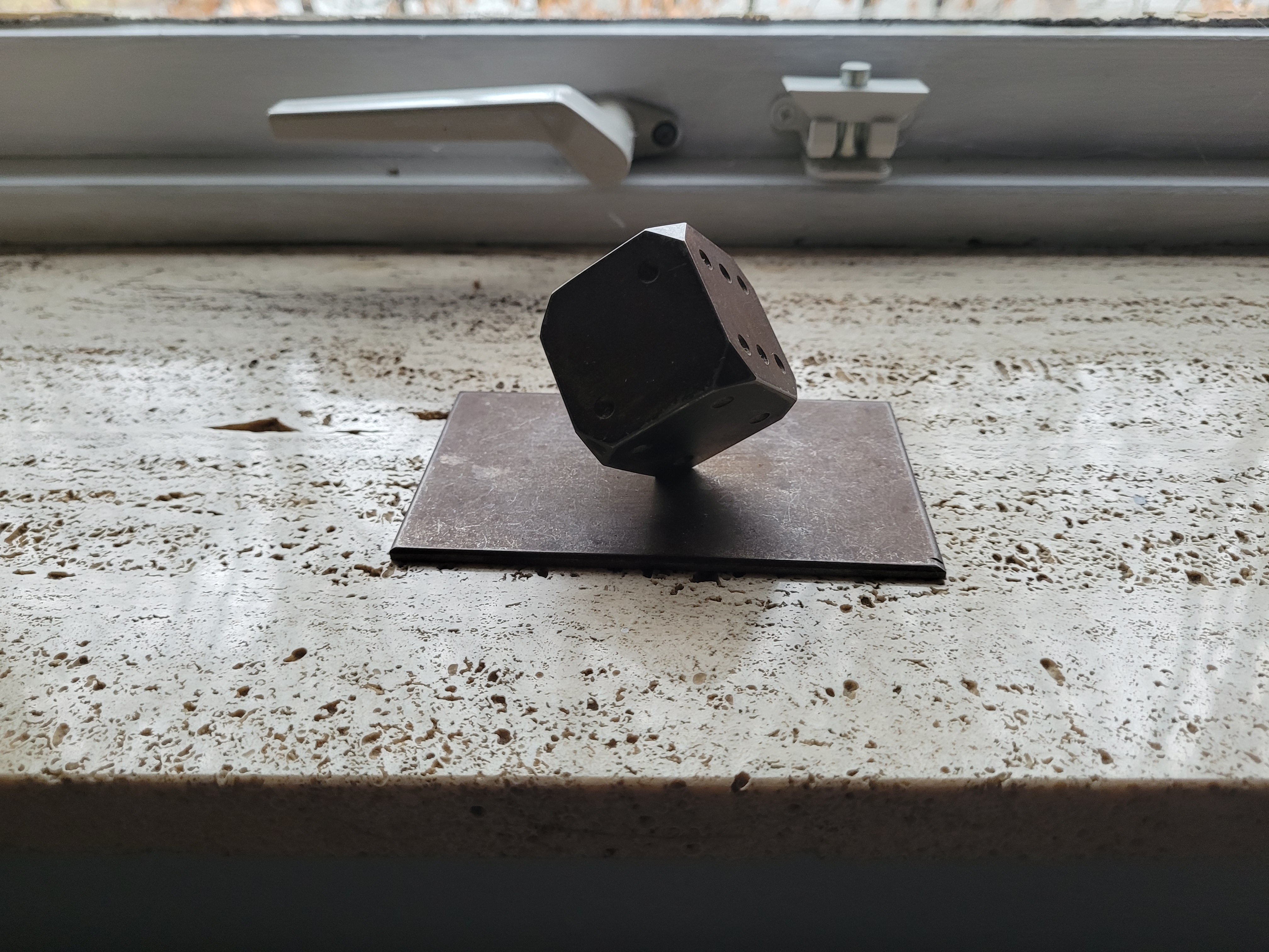

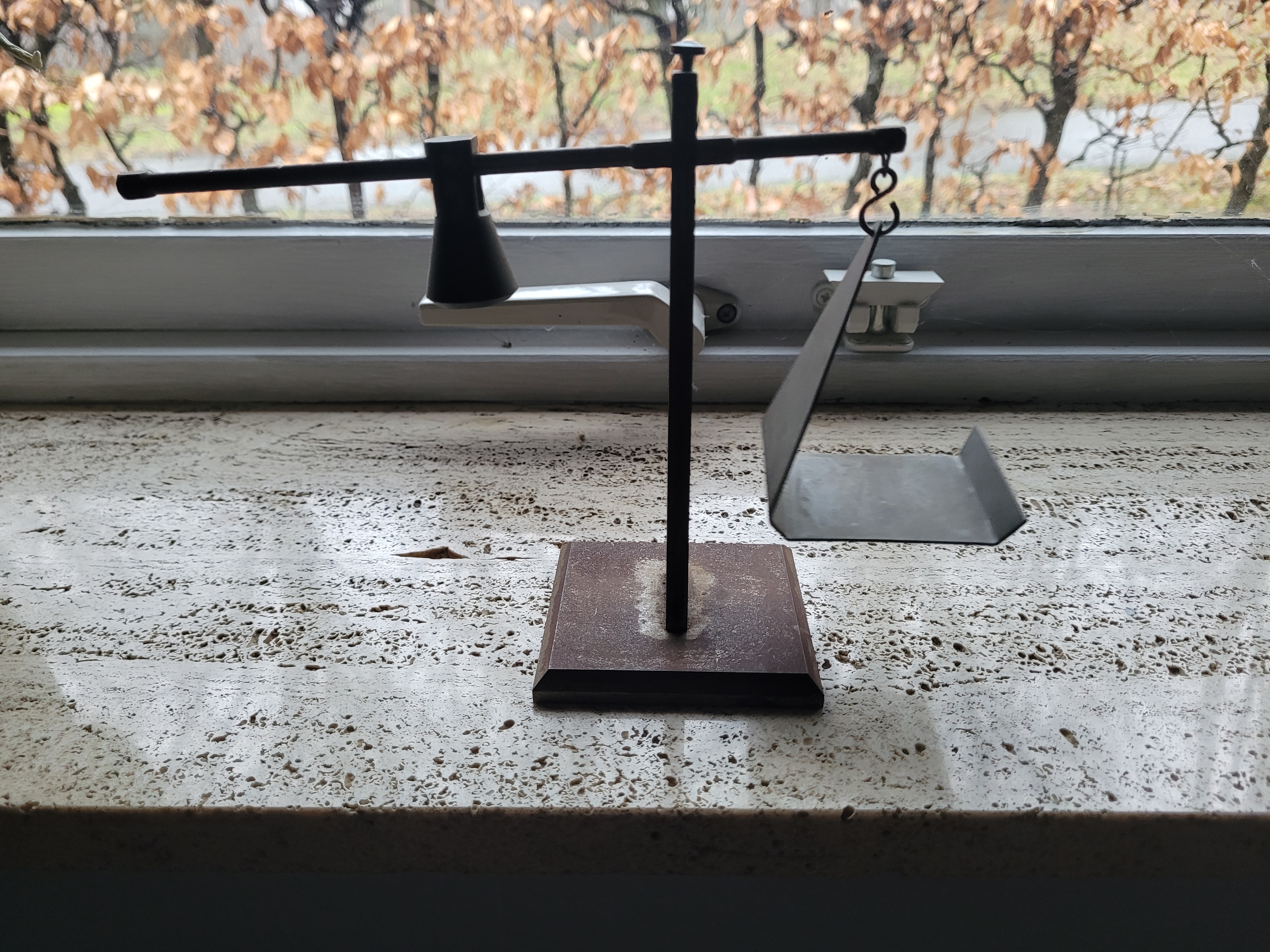

BilledeBillede
Nu fik jeg endelig tid til at finde sagerne frem. Der er en brevvægt og en terning. De sider jeg umiddelbart kunne måle, da jeg ikke ville finde en umbraconøgle og skrue terningen af måler 57,04mm, 57,08mm og 57,03mm.
Thomas
