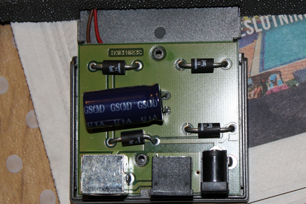

Nu har jeg købt en Mobil station ll og der var en tilslutningsbox med, så mit såørgsmål er kan man ikke bare tilslutte den til tilslutteskinne C skinne uden at bruge denne box.
Bliver det ikke det samme og kan bruge Mobil station på samme måde.
MVH femøl
bbb
Køre på Mærklin C Skinner
Hvis den gamle er til analog drift, skal du lige fjerne kondensatoren i boxen - så skulle den fortsat kunne du.
Indlæg: 2.284
Det er ikke korrekt. Mobile Station II skal tilsluttes via den korrekte boks, som følger med.
Den (Mobile station II) kan IKKE anvendes med en tilslutningsskinne fra Mobile Station I, som havde et andet format.
Du kan tilslutte boksen til sporet via et analogt tilslutningsspor, hvis du fjerne kondensatoren i tilslutningssporet.
-beklager - var ikke lige opmærksom på at det var II'eren.

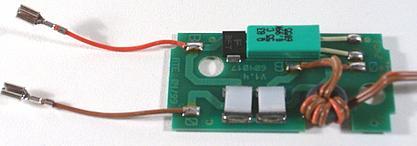

Spørgeren afbilleder tydeligt et Mobile Station I tilslutningsspor (nødvendig ved tilslutning af Mobile Station I - kan erstattes af en en særlig boks til Mobile Station I).
I mine vedhæftede billeder viser jeg sådan et med hatten af samt den analoge støjdæmpningselektronik, som i analog drift kan være monteret under sporet fra Märklin side.
Der er tydelig forskel!
Skal du køre digitalt med Mobile Station I / Mobile Station II / 6021 / Central Station eller på anden måde skal støjdæmpningseletronikken fjernes, da den gør det, den skal - udjævner/fjerner elektronisk støj og dermed potentielt ødelægger det digitale signal.
En Mobile Station I tilsluttes via et særligt tilslutningsspor eller en boks (hvor strømforsyningen også tilsluttes). Tilslutningssporet er det afbillede.
En Mobile Station II tilsluttes via en særlig boks (hvor strømforsyningen også tilsluttes).
Da Mobile Station I og II anvender forskellige kommunikationsformer, skal der anvendes forskellige bokse til de to stationer.
Märklin_74046
Maerklin_C-spor_Mobie_station_tilslutning

Hej tak for de gode svar, så bruger jeg den box som er med og bruger
så de 2 ledninger rød og brun til at koble på skinne med.
I den box er der også flere ting ind i strømskinde.

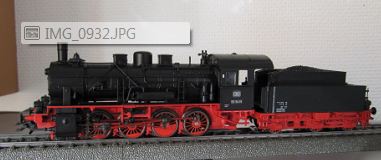

Hej jeg har lige købt en Mobil Station ll og har nu været ved at
prøvekøre tog. Det ene er et damplok B55 med adresse 55 fra papir
som var med, det andet er et MY 1100 med adresse 18 som jeg
selv har sat det til det er på svits 1-2-4 som er sat til ON.
Så hvis de 2 tog står på skinder og vil køre med MY så køre
Lok B55 også også med lyd på der er en mFx dekoder i B55.
hvad går jeg forkert er det indstilling på Mobil station eller
hvad skal man gøre så kun det ene tog køre.
MVH femøl
MY
B55
Indlæg: 2.284
"femøl" skrev:
Hej jeg har lige købt en Mobil Station ll og har nu været ved at prøvekøre tog. Det ene er et damplok B55 med adresse 55 fra papirsom var med, det andet er et MY 1100 med adresse 18 som jegselv har sat det til det er på svits 1-2-4 som er sat til ON.Så hvis de 2 tog står på skinder og vil køre med MY så køre Lok B55 også også med lyd på der er en mFx dekoder i B55.hvad går jeg forkert er det indstilling på Mobil station ellerhvad skal man gøre så kun det ene tog køre.MVH femøl
DELTA 1-2-4 ON er korrekt som adresse 18.
Hvis det kun er BR 55, der er på sporet, reagerer det da på adresse 18 eller 55?

Hej det er når de 2 tog står på skinder samtidig.
Og mobil station står på tog 2 som er MY og vil starte dette så starter
lok BR55 også med at køre. Må der kun være 1 tog på skinner samtidig.
BR55 er tog 1 på mobil.
MVH femøl
femøl
Indlæg: 50
Hej er der ikke en der kan forklare hvad man skal gøre
så det kun er det ene tog der køre nemmelig dette MY
for BR55 køre også med lys . For når de har
hver deres adresse så burde det jo kun være det ene der køre.
Elle er det mig der har lavet fejl ved at lægge dem ind i
Mobil station ll.
MVH femøl
kildemoes
Generaldirektør ved DKB
Indlæg: 439
Hæ nu er det vel ikke sådan at du har flere loko på skinnerne når/da du prøvede at log loko. ind. Laughing out loud
eller sagt på en anden måde slet alt i mobil S.
prøv så med kun 1 loko !! på skinnerne.
START MED Myer som har Delta chipen og få den log ind på mobil S. og få den til at virke/køre som den skal.
Så kan du prøve med Br55 da den har MFX- dekoder skulle den selv loade sig ind på mobil S. selv om at der andre loko på skinnerne.
du kan da også prøve med br55 først men så skal du huske at så er der kun 1 loKo. på skinerene når du skal loade Myer ind i mobil S. og det er MYer !!
en god tommel regel er:: kun 1 loko. på skinnerne.: når du programmere lige meget hvad:: Wink
