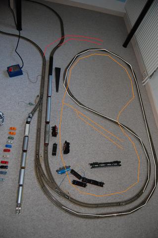

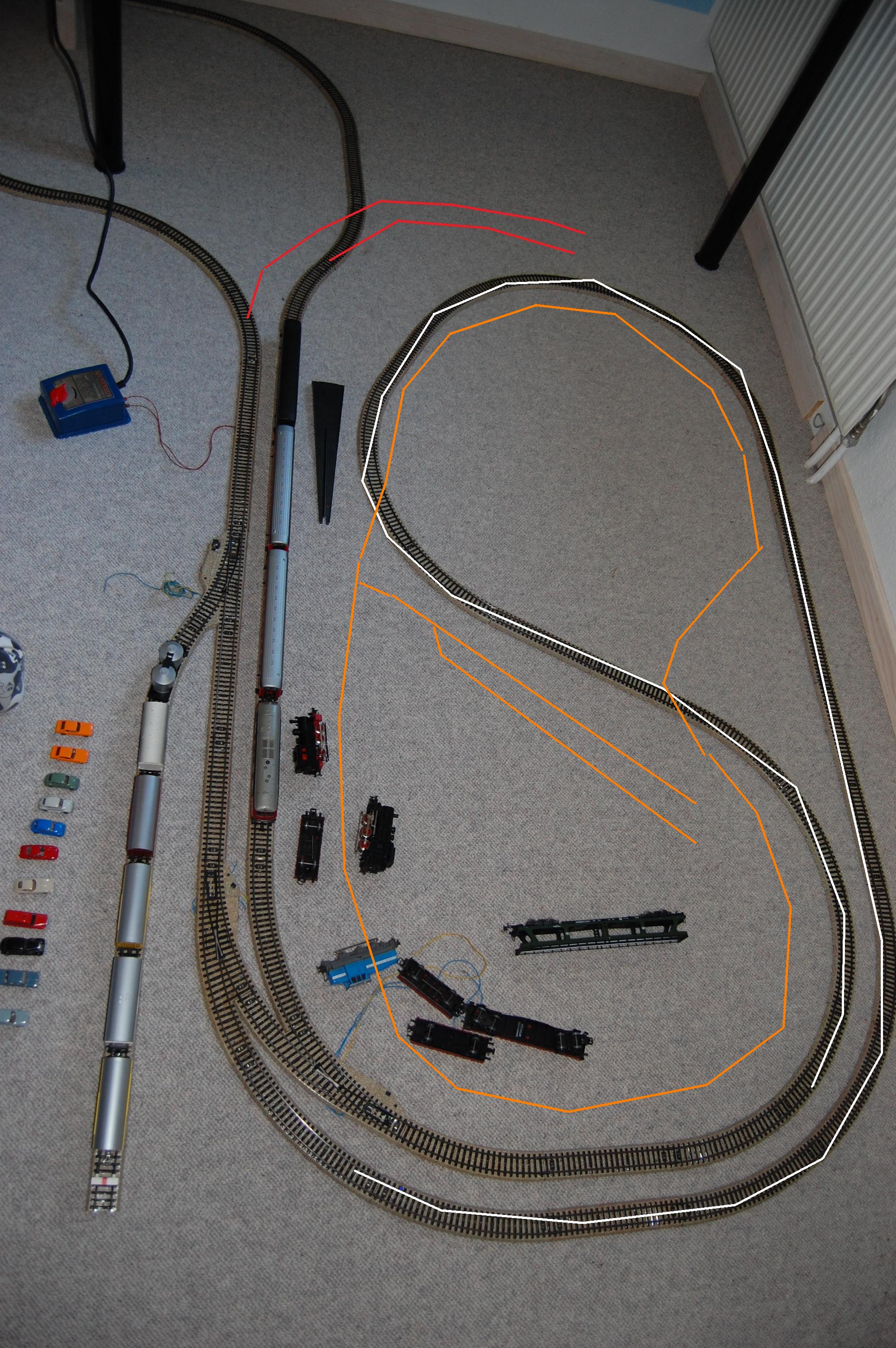

Her er et lidt skævt billede. Ved de røde streger, er det meningen skinnerne skal gå under og ned på plan -1.
Vil lave lidt mere afstand mellem de to parralle spor, så der kan være en paron.
Der mangler rangeringsanlæg og har også en ide med en ring til.
Hvid streg: Banen skal køre op til +1
Orange streg: ekstra ring og rangering.
Ved ikke om det kan lade sig gøre på den plads der er tilrådighed. :?:

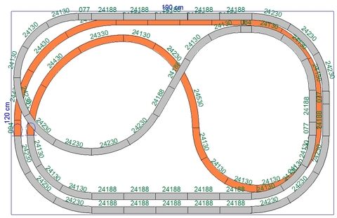

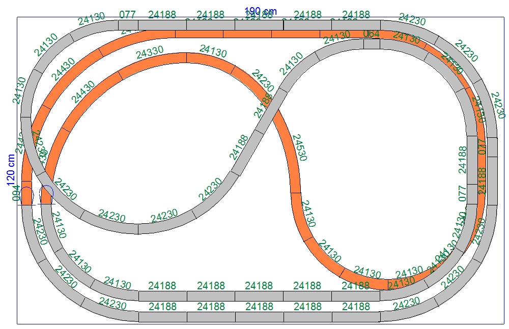

Jeg har prøvet, som nybegynder i Wintrack, at lave et layout til vores kommende mini bane. Som det kan ses rammer skinnerne ikke hinanden, hvorfor kan jeg ikke helt regne, igen nybegynder i programmet :roll: . Der mangler så lidt mere spor, da jeg gerne vil have 2 ringe, så der kan køres to tog uden de kommer i konflikt
Kom meget gerne med lidt kommentare, ris som ros og gode ideer.

Anlægget du har tegnet er en sammenfoldet dogbone og egentlig en rundbane uden krydningsmulighed. Der er på den givne plads ikke muligt, at give dette anlæg to niveauer, en dobbelsporet strækning og et overhalingsspor.
Der var en grund til, at jeg gav dig det gode råd, at benytte pladsen på reolen bag klappen i mit oprindelige forslag
. Udover fordelen ved at (en del af) banens rullende materiel ikke skal tages af og pakkes i kasser, hver gang anlægget skal klappes op.
KBAndersen
Indlæg: 180
Ok, så der skal bare fifles lidt mere for at få det til og passe sammen. Havde nok på fornemmelsen det ville gå hen og blive et problem med et niveau mere...
Nu er jeg som sagt total novice i Wintrack, men håber med lidt øvelse det bliver bedre og jeg kan få lagt det ud så det bliver vist i 3D. Men dertil er jeg ikke noget endnu, da jeg ikke lige kunne gennemskue hvorledes der gøres...
Vi tager nok og bruger hylden i anlægget også.... Skal bare lige finde ud af hvordan jeg kan koble skinnerne mellem de to plader så også pladen kan vippes op.

Nu har jeg fundet ud af lidt mere i Wintrack
Det med at lave stigninger driller lidt endnu.
