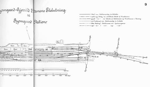

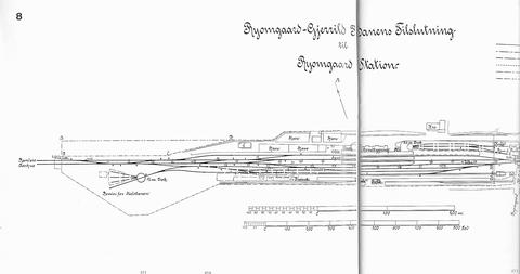

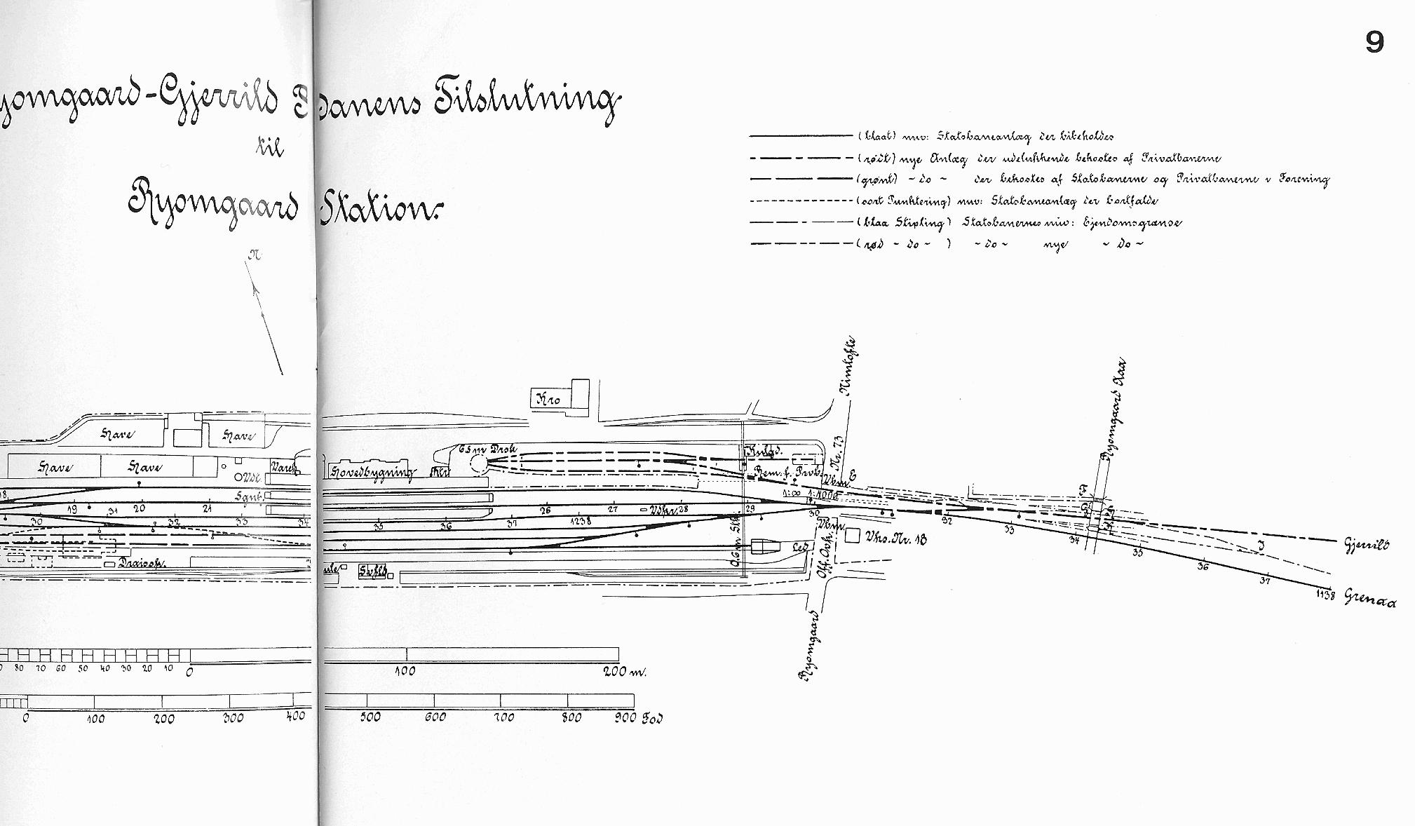

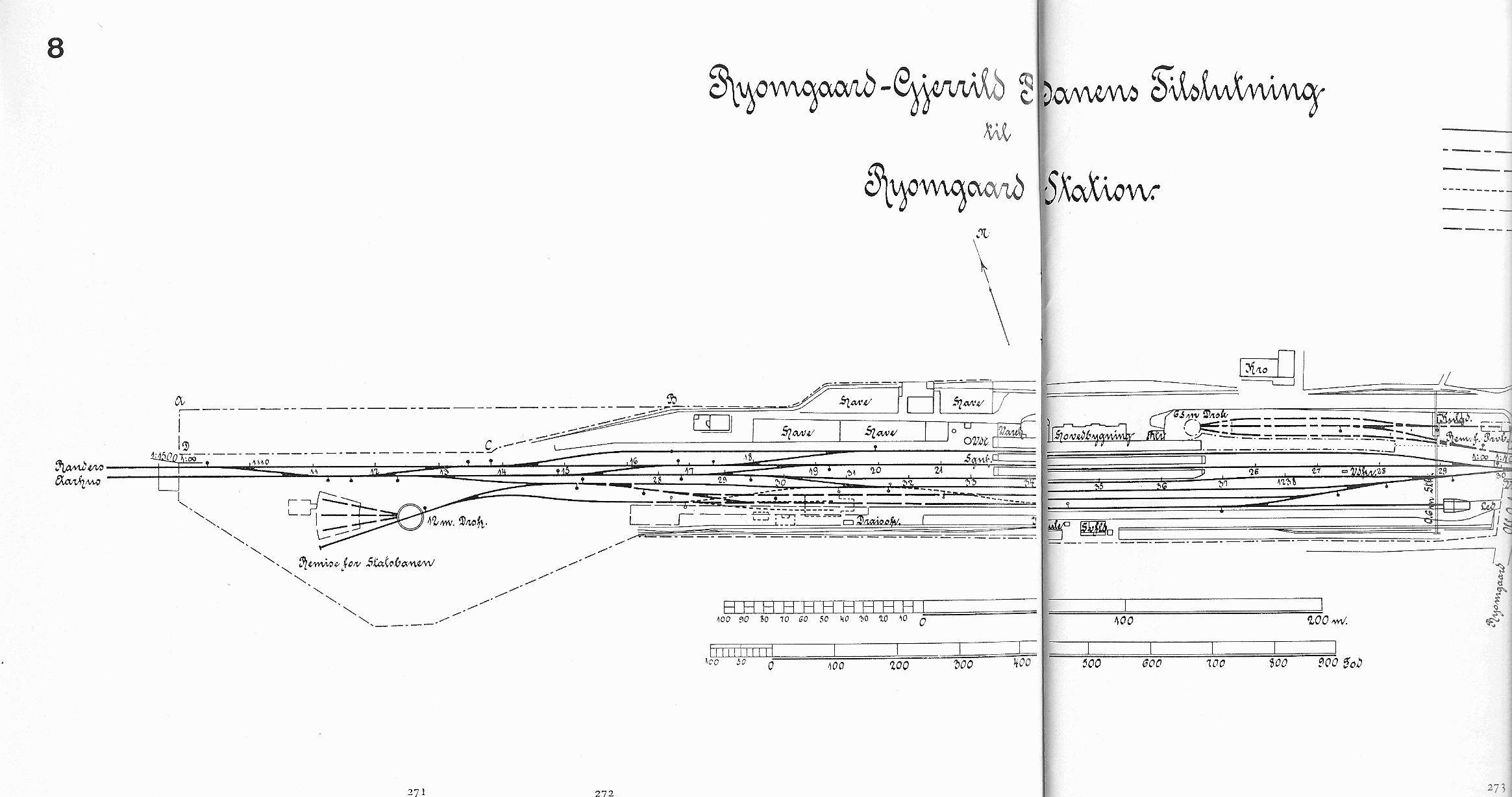

Hej Benjamin.
Hvis man akceptere at begrebet endestation dækker over en eller flere strækninger der slutter på stationen samtiddig med at andre forsætter, så vil jeg foreslå at du kikker på Ryomgård station på Djursland.
Alt efter tidsperiode var den endestation for strækningerene fra Århus senere Randers og medens RGGJ kørte også for denne privatbane, men faktum er at der var/er en tresporet rundremise med drejeskive foran, samt tre perronspor samt et mindre godsterrain, med private sidespor til øldepot og træindustri.
I privatbanetiden end viddere privatbane drejeskive, remise og perron.
Rent faktisk er der ikke særligt mange endestationer der er endestationer, selv en for mange så typisk endestation som Helsingør, giver/gav mulighed for at komme viddere dels med færge til Sverige og dels med privatbanen mod Hornbæk.
Så mulighederne er nærmest uendelige.
Ryomgård 2
Ryomgård 1
