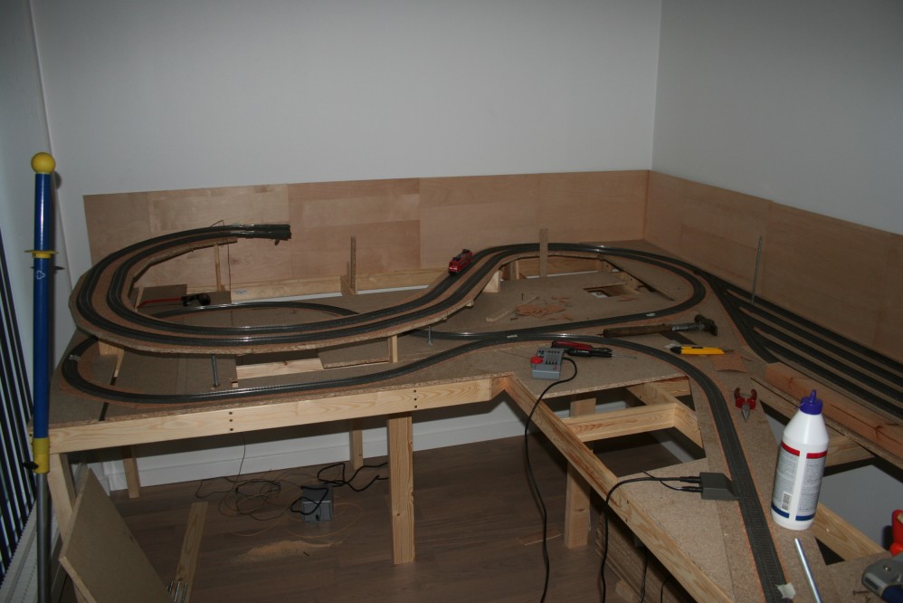

Nu er jeg ved at være færdig med min nye opbygning til min bane. Hvad synes i om det. Har desværre det store vindue foran banen, men det må jeg leve med på en eller anden måde. Der bliver nok ikke pudset vinduer der særlig ofte fra nu af Smile
Næ kæmper jeg kun med at finde en sporplan der kan være der og som passer mig, så kan jeg komme videre Cool

Grøn af missundelse, se sådan et rum ville jeg gerne have til min rådighed, flot arbejde....
Men husk, at nå din sporplan engang ligger klar, at lave en baggrund på væggen, som passer til banen, især inden du få lagt så mange skinner, at baggrunden bliver svær at nå....

Det ser rigtigt godt ud, men det er nu meget smart at have en sporplan, inden man bygger rammerne, men godt arbejde.

Ja jeg ved det er bedst med en plan fra starten, men nu har jeg rigtig svært ved at finde en plan der passer mig, så jeg har bare brugt så meget jeg nu kunne af rummet Smile
Regner med at lave en bagside fra begyndelsen. Den får så bare en fast højde og det er så den højde jeg har at arbejde med på banen. regner med den bliver 30cm høj. Den må heller ikke være FOR stor når det er ud mod vinduet synes jeg.
Måske kan du lige give en ide. Skal man bare male den lyseblå og et par styker evt eller kan man købe landskaber eller himmel at sætte på?

Mht. baggrund, så må man helst ikke kunne se, hvor væg/baggrund og landskab mødes, og hjørnerne skal være afrundet, prøv at lave landskabet sådan at laveste punkt er ud mod beskureren, så landskabet nærmest går op af bakke, det giver en god dybtevirkning.

Flot arbejde. Håndværket ser ud til at være iorden Laughing out loud
Kan se i denne tråd [url]http://www.sporskiftet.dk/node/221] at du er igang med planlægningen af din bane. Hvordan går det med det :?:

Jeg er ked af det, men jeg mener helt klart at du har bygget rammen alt for tidligt. Efter min mening (IMHO) BOER man have en plan inden man bygger, medmindre du kun regner med at bygge i eet lag (evt. med en simpel overfoering med bro).
"Taenk to gange, sav een gang!"
Som de oevrige aerede medlemmer af forum synes jeg ogsaa at dit snedker-arbejde ser ud til at vaere rigtigt godt. Tillykke med det! (Du faar brug for det Wink
Jeg mener at det er en fejl at lave dybden den samme (stort set) over det hele. Det havde vaeret bedre med "den een side dybere, og den anden side smallere", men somsagt da du ikke har nogen plan, er dette jo hip som hap... :-/

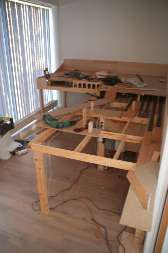

Så er jeg endeligt kommet videre med mine bane.
Jeg var lidt træt af at den gik hen foran vinduerne så efter mange overvejelser fjernede jeg den del. Heldigvis havde jeg lavet det hele i mindre moduler, så ved at flytte lidt frem og tilbage fik jeg en ny form, men var nødt til at fjerne ca. 2 m2 af pladsen.
Derefter har jeg brugt en del tid for at finde ud af hvordan jeg ville have banen. Sporene på stationen skulle være mindst 170cm lange, der skulle være mindst en bro og en del ranger og afstille spor. Skal lige siges at jeg elsker skinner så hos mig er det jo flere, jo bedre Smile Ved godt andre er imod det, men sådan er man jo forskellig.
Har haft en hel del problemer med at finde ud af en plan. Har lavet over 10 men ingen af dem har været bare lidt acceptable for mig.

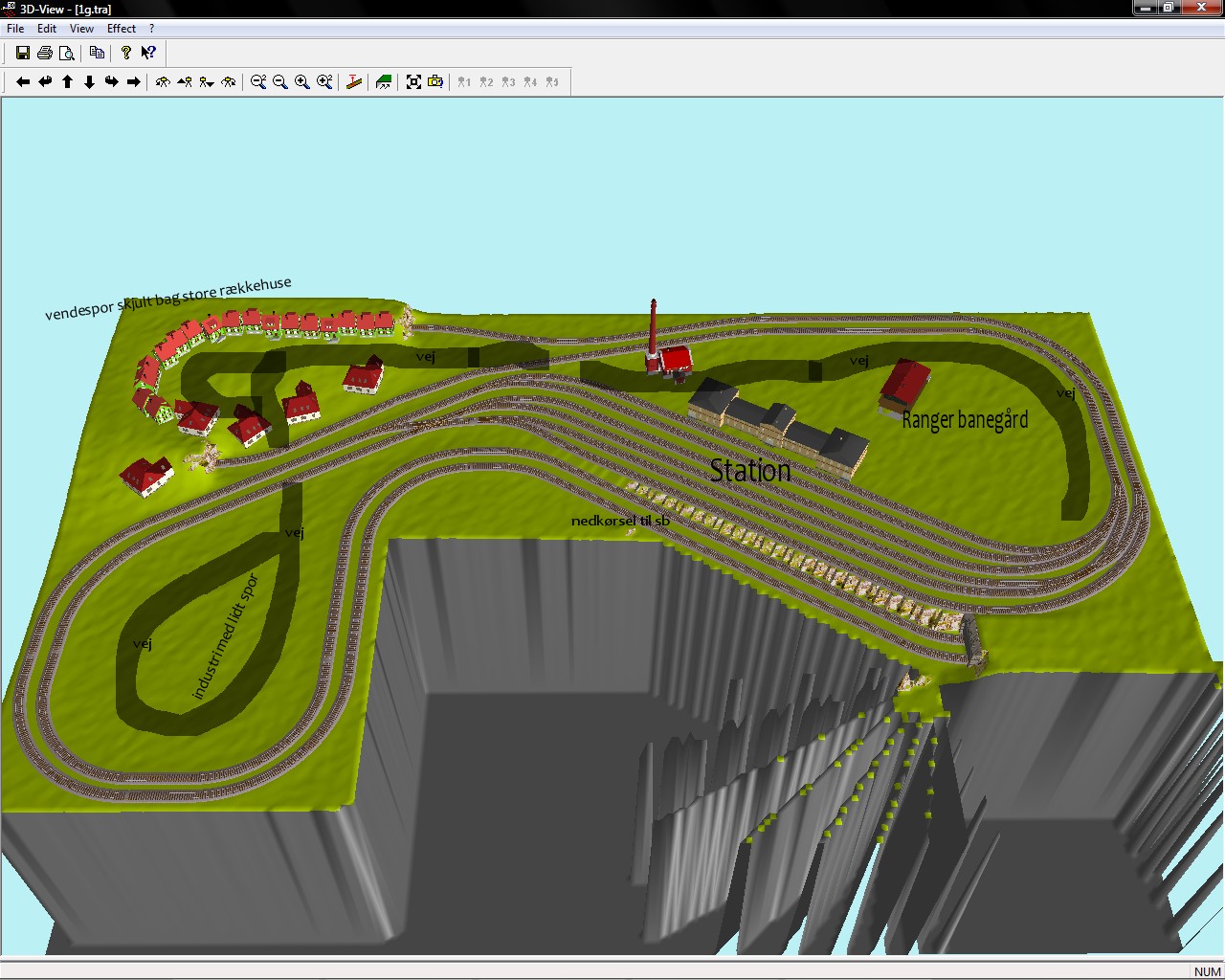

Her er et par billeder af min plan som jeg indtil nu har fundet ud af. Der er knap 50m skinner uden rangerspor, det er vist alt jeg kan få presset ind på den plads jeg har.
Hvis i har nogle forslag eller ideer må i gerne komme med det.

Jeg kan godt forstå du fjernet delen ved vinduerne, ud over det give lettere angang til vinduet, så kunne du måske og nu få plads til et lille arbejdsbord..... det savner jeg meget i mit rum...
Ellers en spændene plan du er kommet op med, glæde mig til at følge udviklingen af den Laughing out loud

Fin plan ... men en enkelt ting kan du måske gøre en del smukkere:
I dine synlige kurver har du brugt 130 og 230 og derpå lavet nogle lige stræk inden næste sving. Prøv at lege lidt med 230 og 330 i stedet, så du undgår de lige skinner.
Det er mere lækkert hvis man f.eks. kan lave 230-130-130-230 efter hinanden ... altså gør kurven lidt blødere i enderne. Og helt utroligt meget gør det, hvis du sætter så mange 912'ere ind på anlægget som overhovedet muligt. Laughing out loud Brug dem f.eks. på udtræksspor, industrispor osv. i stedet for helt lige stræk. Se på virkeligheden (specielt i Danmark) ... der er godt nok ikke mange helt lige stykker skinner.

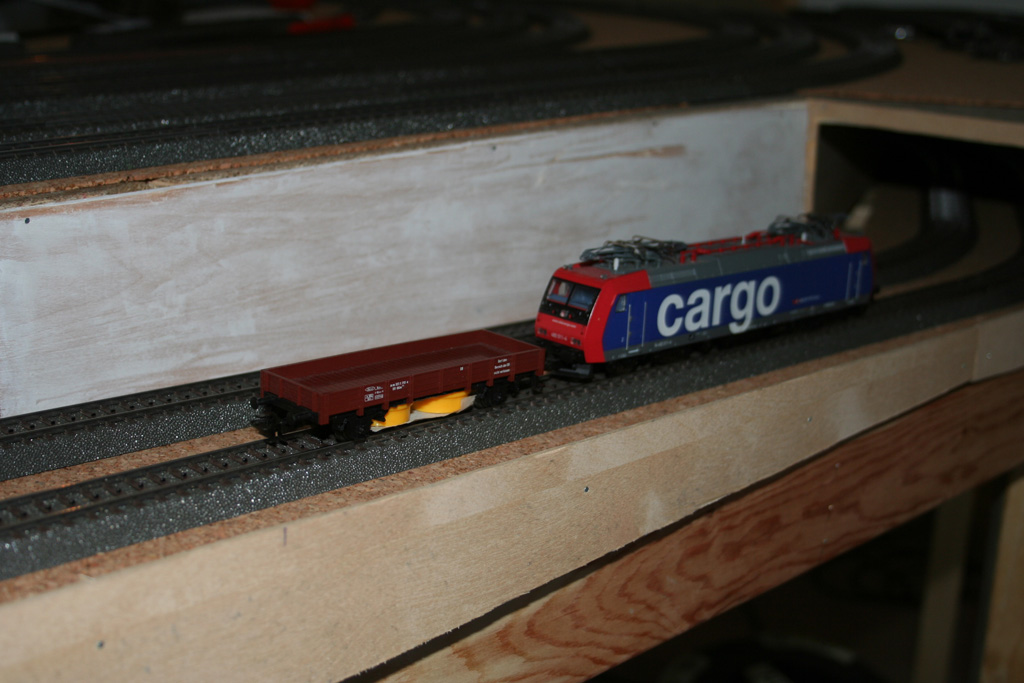

Nu har jeg været igang med at bygge (og bygge en smule om) og banen går langsomt fremad.
Jeg har fået lavet op/ned kørslen til stationen og efter et lille tip fra KillerP har jeg fået fat i en rulle kork og er igang med at lægge det under alle skinner.
I morgen skal jeg så på jagt efter noget mere træ. Når jeg har fået fat i det skal jeg først lave hele området hvor byen skal ligge og derefter kommer turen til stationen.

Det ser godt ud BIBIHEST, men hvor din CS station, billederne viser kun MS Laughing out loud Laughing out loud

Så fik jeg lige fundet webcam'et frem så jeg kunne lave en lille film.
http://uk.youtube.com/watch?v=HHAf38HuwRg
ledprint.dk
http://ledprint.dk
Modstandsberegner
"Bibihest" skrev:
Så fik jeg lige fundet webcam'et frem så jeg kunne lave en lille film.http://uk.youtube.com/watch?v=HHAf38HuwRg
Fin lille film.
Du får da kørt dit materiel godt til. Det er også godt. Men det er da gået stærkt med at få opbygget banen må jeg sige. Godt gået!

Bibihest
Indlæg: 1.300
Så er jeg gået igang med en større ombygning. Jeg var egentligt ikke kommet så langt med den gamle bane for jeg var ikke tilfreds, så nu er jeg igang med at lave mere plads at køre på.
Jeg skulle gerne få mellem 3-4 m2 ekstra når først jeg er færdig.
Så må jeg håbe resultatet bliver bedre denne gang Wink

killerp
Fotograf
Indlæg: 2.238
Bygge op, pille ned, bygge op, pille ned, lyder ala en film jeg engang har set Laughing out loud Laughing out loud
Har du så en ny sporplan klar til din opbygning Wink

Bibihest
Indlæg: 1.300
"killerp" skrev:
Bygge op, pille ned, bygge op, pille ned, lyder ala en film jeg engang har set Laughing out loud Laughing out loud Har du så en ny sporplan klar til din opbygning Wink
Jada, men tror ikke du bryder dig om den hehe må nok lave den om igen Tongue bare for at være på tværs

killerp
Fotograf
Indlæg: 2.238
hmm. lyder da spændene, men du må da lægge et billede ud, så vi kan følge med, i dit byggeri og planer Wink
