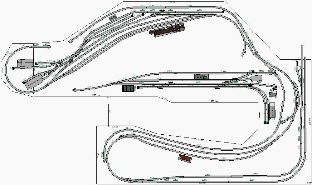

Så vover jeg det en øjne med at vise mit oplæg til min nye bane
I første omgang uden skyggebanegården, da jeg først skal se om det ser rigtig ud
Der mangler højde niveauer, som jeg ikke kan finde ud af ....
Det kommer der ikke meget ud af, da jeg har en BMP file og det synes Sporskiftet af acc.
Er der forslag ??

Så prøver vi igen
Sidste udgave

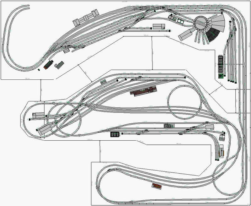

Indlæg: 2.834
Det kræver lidt mere skriv
Rummet ( måske skulle jeg have skannet en tegning ind )
Øverst/venstre side er ca. 6.30 mtr / bredden er 5.20 mtr med en dør i midten til en altan ( der kommer en flod med 2 broer over ) / Nederst/højre side, her jeg blevet tildelt 4.10 mtr
Rummet er med skrå vægge med en skunkhøjde på ca. 1 mtr.
Tanken
Den øverste banegård / Herborg bliver den store banegård med kørsel til øen Bornholm i midten ( husker I Danmarkskortet med Bornholm tæt på Nordjylland ) På Bornholm bliver en nedre del med havn og så en øvre del med en by øverst. På vej fra Bornholm til Herborg kommer så endnu en landstation med 2 spor
Bornholm er for at få nogle muligheder broer / tunneller og skabe plads til de underliggende helix'er ..........
Højder
Herborg niveau 0, som ca. er 1 mtr. over gulvet
Ved broen er dobbelt sporet steget til en "højbro" til Bornholm, så enkeltsporet til havnen falder, så det kan komme under højbroen og holder den lidt lavere højde til havnen
Kørslen til midtbyen, som bliver det højeste punkt ( + 20 - 25 cm ) sker via en skyggebanegård med 3 spor og via 2 x helix ind stationen / nedkørslen foregår via 1 x helix
Anlægget
Herborg har til venstre ud / indkørsel til skyggebanegården med 5 eller 6 spor ( det kommer an på hvor mange "skarpe" sporskifter, da der bliver slanke på "person afdelingerne" )
Mod højre er der et enkelt spor til havnen på Bornholm via en lavbro + dobbeltsporet til / fra Bornholm
Kørsel
Persontrafik med damp / MY'er / MA mellem Herborg / midtbyen på Bornholm + den store skyggebanegård
MO / skinnebus til trinbrættet ved havnen ( evt. en færgehavn også )
Godstransport fra havnen til diverse industrier og her kommer uld til det store spinderi i Herborg / mon ikke der bliver plads til kul og den slags også. Lidt stålindustri fra by til havn
Hvis der bliver plads kommer også en smalsporsbane til havnen
Afstande mellem bordene
Der er lige nu for lidt plads men det bliver passet til undervejs
Indlæg: 2.834
For at lette "læsningen" har jeg lavet et udsnit af den synlige del på "Bornholm", så der måske skulle komme et par input
F.eks. synes jeg, at dobbeltsporet til højre mod Bornholm følger for længe væggene, så der skal laves noget flimmer .....
Den synlige del
Indlæg: 2.834
Nu har jeg checket med længsel efter et indspark, men der har været stille.
Skulle tegneriet være fremlagt anderledes eller .......
