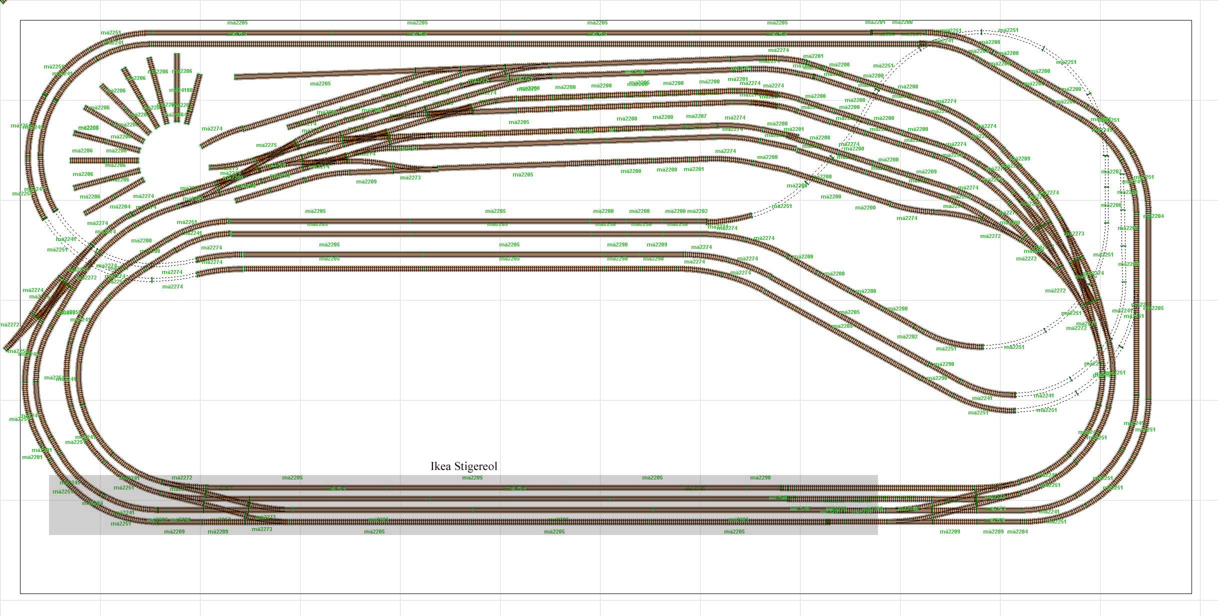

Hej allesammen
Jeg er ny her, men har kigget længe og har fået en masse gode ide'er og inspiration.
Jeg har i et stykke tid arbejdet på at tegne min nye bane og her er resultatet.
Min nye bane skal bygges i vores garage, som er for lille til at man kan komme ud af en bil.De indvendige måel er 260cm. X 560 cm. og den en dør er skruet fast. Døren og loftet er blevet isoleret og da vi har en del opbevaring skal det nederste lag, som blir en opstillingsbanegård, være 85 cm. over gulv. På hele den ene side står en Ikea Stigereol, hvor jeg benytter en hylde (105cm over gulvet) til 2 dobbelspor, med en travers mulighed begge veje, så man både kan køre punkt til punkt og i ring. Banegården er en 6 spors (3 peronner)gennemkørselsbanegård med et 7'de spor til godstog. Jeg kan ikke få mit tegneprogram (TrackPlanner) til at bue mine flexspor, så i virkeligheden blir de fleste kurver en del blødere. Det samme gælder drejeskiven, som jeg mangler at integrere lidt bedre. Desuden vil jeg lave lidt flere gods spor i øverste højre hjørne.
Sporet bag banegården skal være overbanegårdsnivau, lidt a la nordhavn, indtil det falder ved remisen.
Det ene spor som ender blindt i venstre side, skal gå ud af døren, så vi om sommeren, kan sætte moduler på og køre rundt ude i forhaven.
Jeg er alt i alt godt tilfreds, men er helt klart åben for ændringsforslag og ide'er , så skriv endeligt.
Tak for et godt forum, og ha' det bedst
Flemming R.

Ja, det er jo en flot stor bane!
Hvilken skala og hvilket system/maerke koerer du???
Jeg synes at der mangler lidt afveksling; en ekeltpsoret sidbane, evt. til noget industri.
En forstørrelse af billedet afsløre Marklin K skinner Wink

Hvilken skala og hvilket system/maerke koerer du??? Jeg synes at der mangler lidt afveksling; en ekeltpsoret sidbane, evt. til noget industri.
Hej igen
Ja det er märklin k skinner jeg bruger. Jeg overvejer om jeg skal bruge c skinner i de skjulte områder, men er ikke sikker.
Jeg har også en ide om at begrænse antallet af perronspor og derved få flere spor til rangering og industri.
Det blinde spor til venstre blivet til en enkeltsporet bane på moduler, da det faste anlæg er mest beregnet til at køre, køre, køre på, og så er jeg ret glad for de mange "parade" strækninger.
Men jeg tegner lidt mere og vender tilbage.

Der er en enkelt ting der springer mig i øjnene, og det er at du har brugt mange dobbeltkryds, også kaldet englændere. Jeg nævner dette bare for at advare dig om at de er langt fra pålidelige i drift, desværre Crying Det er min erfaring, men jeg håber for dig at du har bedre erfaringer med dem.
Hilsen Dennis

Rigtig flot bane!
Men personligt ville jeg skrotte sammenføringen af de to sporstrækninger der løber på ikea reolen. Så mister du selvfølgelig rundbanen, men det vil tilgengæld se flot ud hvis du laver de to strækninger lidt forskudt i højden.
