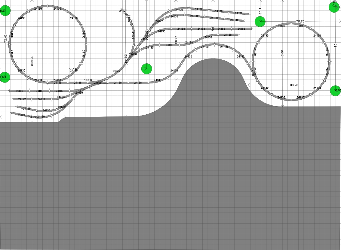

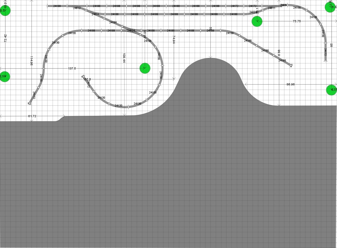

vil høre hvad folk har at sige til min bane
laver den i 2 lev en skygge til alle min vogen og lev 0 med station og 2 helix i hver end
har laver plads til en dreje skive en dag men eller vil der kun være et spor til at kun køre rund på og så lidt sidespor til at rancer på
men ser frem til at høre fra jer garve banebygger
min plads er l 320 b ca 110

Helix med R1 og mindst 4% stigning?
Du kommer til at køre med korte tog.....

Jeg vil foreslaa at du laver et par gennemgaaende vigespor i skyggebanegaarden (det sjkulte nederste lag), og ikke kun alle de smaa korte blindspor. Hellere faerre og laengere, hvor du kan parkere flere tog paa hvert spor.

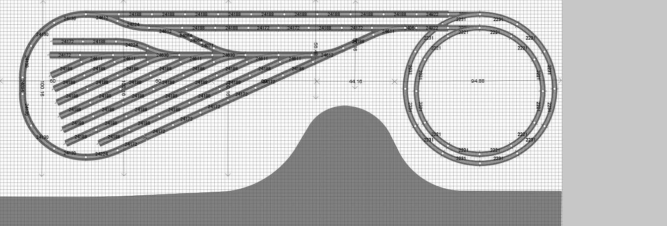

der er blev laver en nye bane nu hvor helix er 2 spore
men har ikke kun laver nogen spor der går igemme mine opstillingspor

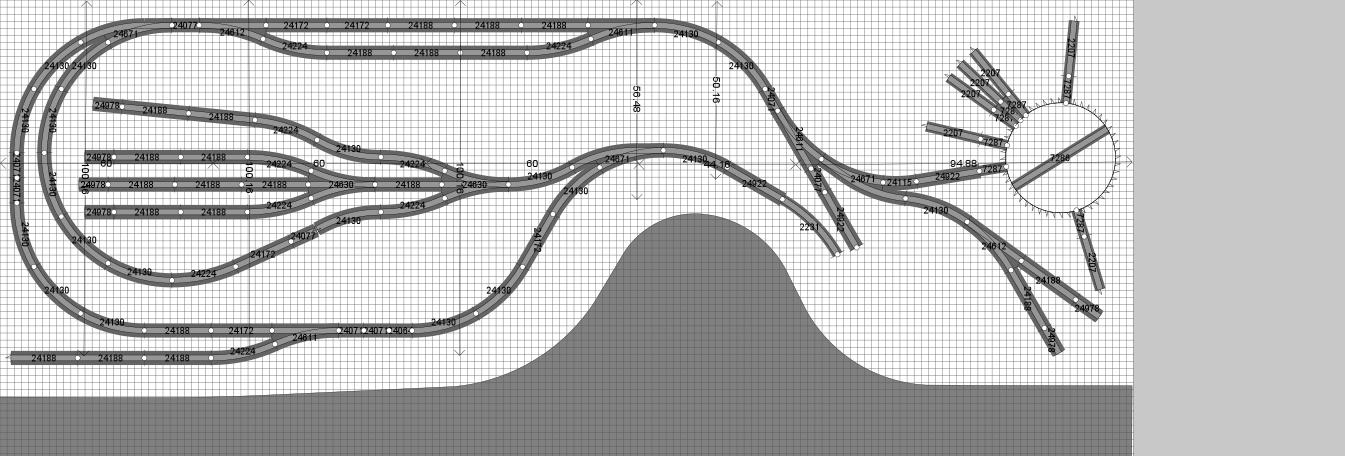

Du lader din helix forsvinde 40-50 cm fra stiksporene ved din drejeskive. Har du frihøjde nok der til det?
Halvvejs rundt i Helix, har du en drejeskive placeret over sporene. Har du frihøjde nok der?

øøøøøøøøøøø du siger noget
stikker den ikke kun max 10 cm ned
jeg har lidt svært at kommer vider med min bane da jeg ikke ved hvor maget den vil fyller jeg har laver træ til min helix i dag og vil starte imorgen med den
jeg må bare rykker lidt på min liller dreje skive når min helix er på plads så ved jeg hvor maget plads jeg har at leje med
men tak det var godt set

Jeg tror altså at du starter helt baglæns.
Hvad er meningen med din bane?
Har du specielle ønsker til stationer, gods, tog, epoker osv osv, eller er alt en store pærevælling af spor på så lidt plads som muligt?
Prøv at kig på din underetage, du har 2 stikspor på din opstillingbanegård der er under 20 cm lange. Hvad skal der opstilles der?
Var jeg dig (og det ved jeg godt at det er jeg ikke) havde jeg planlagt min overetage lidt bedre, således at der fører 1 spor ned til "underetagen". Dette spor kunne passende køre ned i "nederste højre hjørne", men frem for en Helix, fører du sporet rundt langs kanterne af anlægget og får nogle lange lige stræk. Derved kan du opnå en strækning på noget der ligner 5 meter og med 3% stigning er det 15 cm højdeforskel (hvilket ikke er meget).
En Helix med R2 og med 8,5 cm mellem overkanten af sporene giver dig en stigning på cirka 4%
