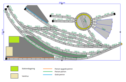

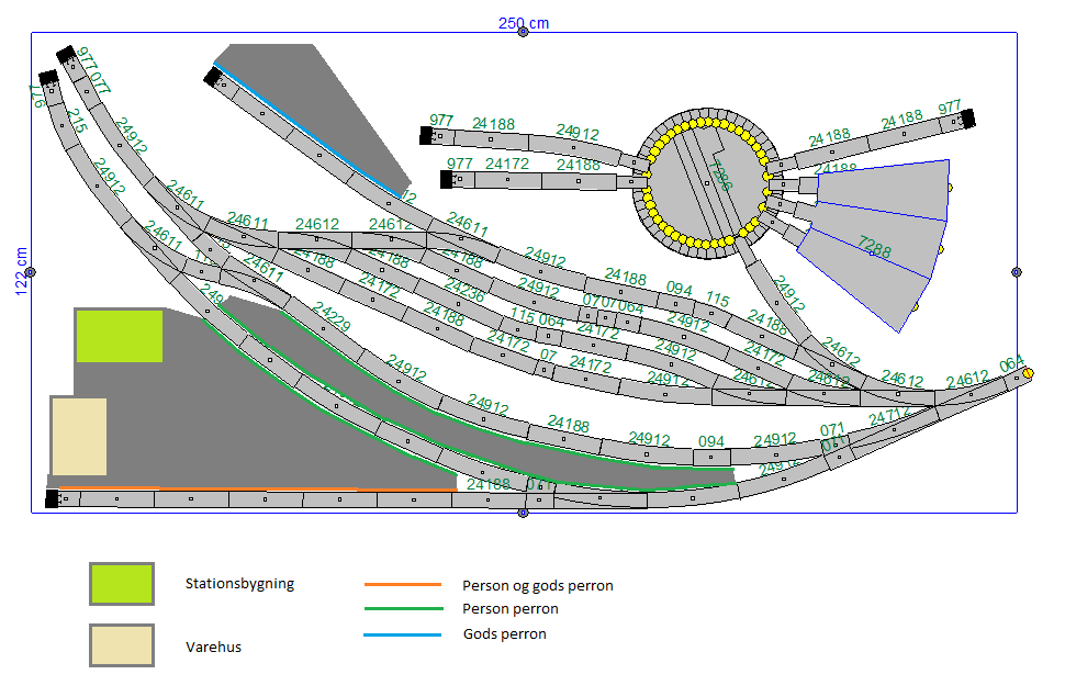

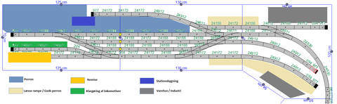

Hejsa.
Jeg skal til at nedlægge min nuværende bane og lave noget modulbyggeri i stedet.
Det første modul skal være en station, og jeg har siddet og rodet meget med min sporplan.
Nu er jeg så kommet frem til noget jeg syntes ser ok ud. Men syntes lige jeg ville vise frem og høre hvad i andre har at sige. Wink
Grunden til at jeg vælger at nedlægge min første projekt er at det er for stort til mig. Jeg kan ikke overskue det og, hvis alt går som jeg gerne vil det, flytter inden for et år eller to. :roll:
Modul - 21 illustrationer
MVH Danni

Uden at du må opfatte det alt for kritisk så virker det som om at du har været mere fokuseret på at få alle mulige funktioner anbragt frem for at se på hvordan man opbygger en station i virkeligheden.
Jeg finder at der er mange "logiske" fejl men to af de værste er at både din godsvognsrist og dit maskindepot har udtræk direkte i dit eneste hovedspor - det forekommer bare aldrig i virkeligheden. En ting er at det vil genere dig i din togafvikling, noget andet er at det aldrig vil komme til at være en [u]model[/u]jernbane.
Et godt råd er: Drop diverse trackplanners (hvis det er dem du har brugt) og sæt dig ned med et stykke papir og indtegn logiske "blokke" for de forskellige funktioner. Og gå så f.eks. ind på http://dk.trackmap.net/ og se hvordan layoutet er i den virkelige verden. Principperne kan du skalere op og ned efter dit behov men resultatet vil jeg garantere for er langt mere tilfredsstillende i forhold til ønsket om realistisk drift.
God arbejdslyst.

Hej tybalt
Jeg kan godt se hvad du mener og jeg vil prøve at kigge mig lidt omkring og finde lidt ideer. Smile
Man kan sige at en af mine udfordringer er at jeg gerne vil have min station til at passe ind på de mål der er angivet på min tegning og det syntes jeg er lidt svært.
Men ok, så er der nogle gode timer i det Wink
MVH Danni

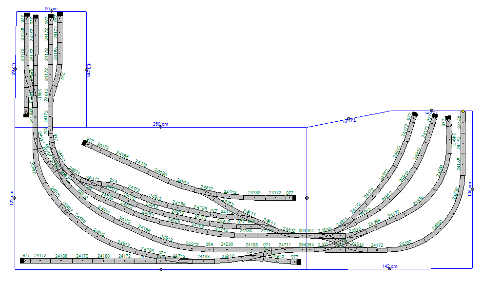

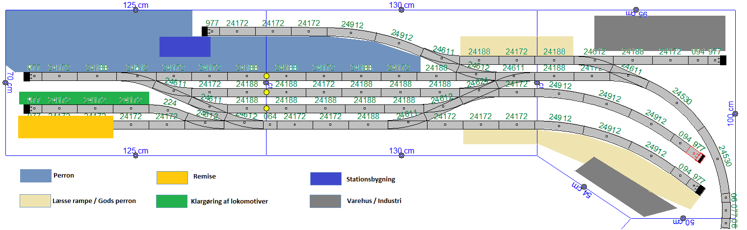

Hejsa.
Hvad men layout der ser sådan her ud? Er det helt hen i skoven? Wink
Hvis der er noget der springer i øjnene, kunne det være super dejligt hvis der var nogle der ville tegne det for mig. Det gør det lidt nemmere at arbejde med.
Min ide med stationen er at det skal være en endestation, med to til tre perron spor. Så vil jeg gerne have en rist til gods og hvis der er plads, et sidespor eller to til industri eller læsserampe.
Ser frem til nogle indput Laughing out loud
Modul - 24
MVH Danni

"SonicC98" skrev:
Hejsa.Hvad men layout der ser sådan her ud? Er det helt hen i skoven? Wink Hvis der er noget der springer i øjnene, kunne det være super dejligt hvis der var nogle der ville tegne det for mig. Det gør det lidt nemmere at arbejde med.Min ide med stationen er at det skal være en endestation, med to til tre perron spor. Så vil jeg gerne have en rist til gods og hvis der er plads, et sidespor eller to til industri eller læsserampe.Ser frem til nogle indput Laughing out loud
Hvilken side er det tænkt at betjene anlægget fra? Eller er det meningen at man skal kunne komme til det fra alle sider (fritstående)?
Du opererer med en meget stor anlægsdybde.
Henk
http://www.privatbanen.dk/
- H0, 2-skinne -

Hej Smile
Det blive fritstående, så der blive adgang fra alle sider.
Ved godt det er en stor plade, men den står tilfældigvis bare over i hjørnet, og så tænkte jeg at den sikkert kunne bruges til noget.
Jeg har også overvejet at dele min station op på flere og mindre moduler. Måske det ville være en god ide? Wink

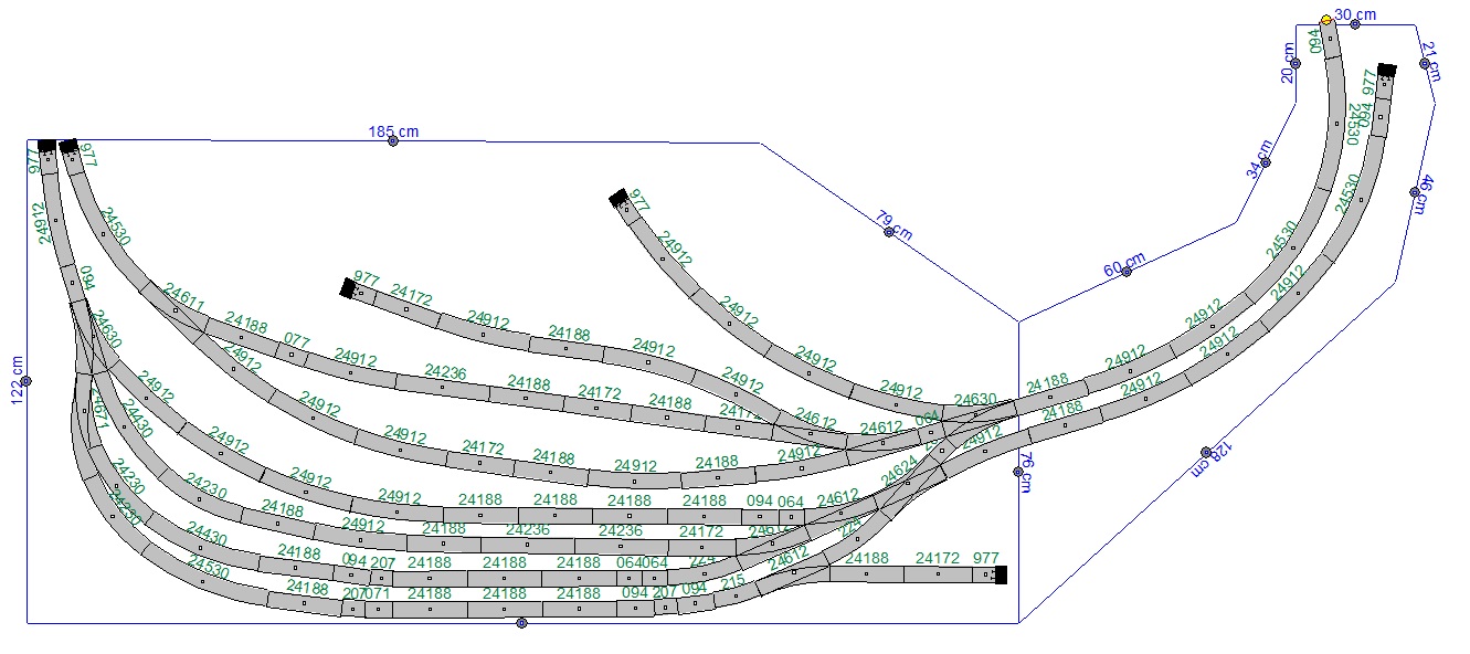

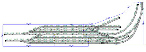

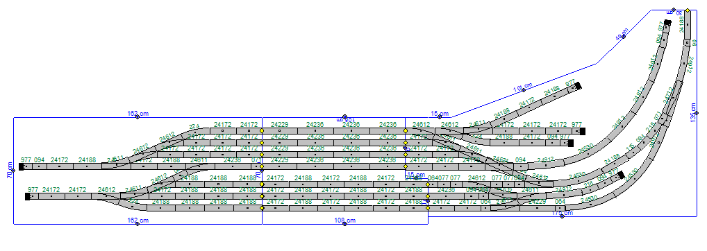

God seneftermiddag Smile
Nu har jeg i den sidste tid siddet og studeret hvordan andre har lavet små endestationer og jeg har lavet over 25 selv.
Jeg er kommet frem til nogle forskellige løsninger og ville så lige teste dem her inde.
Her er 3 af dem, hvor den der hedder station - v11 er den jeg bedst kan lide.
Hvis der er nogle der har nogle kommentere ville det være super. Smile
Station - v11
Station - v27,1
Station - v7
MVH Danni

"SonicC98" skrev:
God seneftermiddag Smile Nu har jeg i den sidste tid siddet og studeret hvordan andre har lavet små endestationer og jeg har lavet over 25 selv.Jeg er kommet frem til nogle forskellige løsninger og ville så lige teste dem her inde.Her er 3 af dem, hvor den der hedder station - v11 er den jeg bedst kan lide.Hvis der er nogle der har nogle kommentere ville det være super. Smile
Hej SonicC98
har du set 3modul.dk hjemmeside en ikke så gl. klub som er til 3 skinne folket
jeg er også medlem i denne klub vi bygger moduler og mødes så ca 5- 6 gang om året måske mere med messer mm. kig ind på hjemmesiden der stå også lidt med mål mm til ende modulerne hvordan de sættes sammen mvh Tmjbk
Mvh Allan

"SonicC98" skrev:
God seneftermiddag Smile Hvis der er nogle der har nogle kommentere ville det være super. Smile
Næsten alt er tilladt , det skal være så man selv syntes at det er godt .
det der er vigtigt er målene på grænsefladerne , hvis du vil køre sammen med andre , og har man mange spor over en samling skal de være meget nøjagtige indbyrdes , erfaring , der er seks spor på mine stationsmoduler , det voldte en del problemer at få det til at fungere , kan ses live på hobbymessen d.6//7 nov.
en anden ting er størelsen hvis de skal med rundt , håndterbare for en person og ens muglighed for transport til bygge/køredage , så duer det ikke med et modul som er 2m langt , hvem har så stor bil og er det til at løfte , ja en tom plade i målet er ok , men når der er monteret ramme og landskab er det en helt anden sag , for mit vedkommende er de største 120 x 54 x 20/30 lxbxh , har lange arme og en stor bil så ok .
prøv at ligge skinnerne op ifølge styklisten og kør på dem så får du et indtryk om det kan fungere som du har tænkt dig , komputeranimation er en ting , virkekige spor er noget helt andet , god fornøjelse
Christian
http://3modul.dk/
Cowi
Indlæg: 315
Nu da du har at gøre med c-skinner synes jeg du skal kigge denne tråd (og trådstarters billedgalleri ud)
Det er en enkel station (måske for enkel - ellers kan jeg kun anbefale at kigge på moppes sporplan - Less is more !) Men der er alligevel mulighed for masser af kørsel (eventuelt kan du jo tilføje et par spor)
En anden side der absolut er værd at kigge ud er Erik V. Petersens evp.dk da der er mange sporplaner over hyggelig små og større stationer taget fra virkeligheden.
Eller vil jeg bare sige: Tegn løs og tegn så endnu mere... Sov så og tegn lidt mere. Især vil jeg sige det er vigtigt at gå lidt væk og så komme tilbage (når man er i et andet 'humør' og se om planen stadig tænder en)
Held og lykke med projektet Laughing out loud
