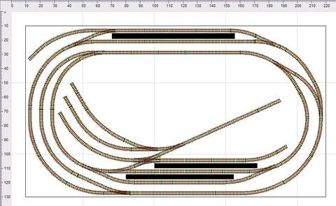

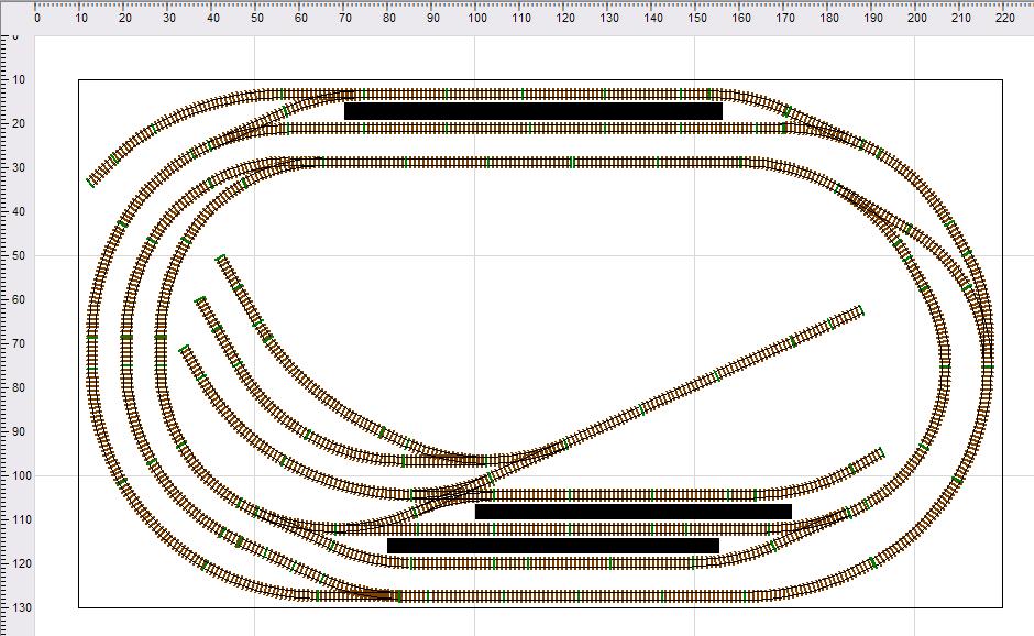

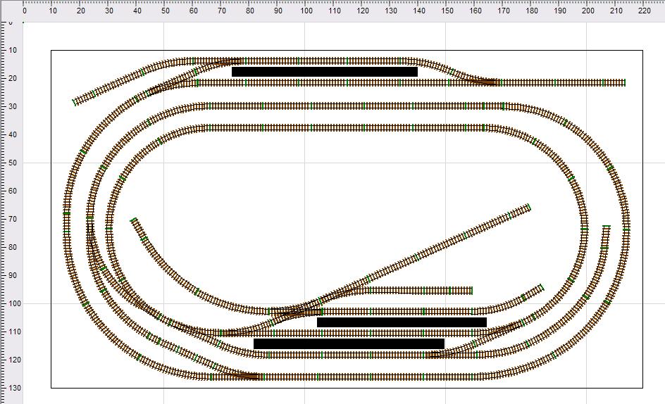

Jeg har arbejdet med følgende to planer (i forskellige udgaver):
1.
En ordinær rundbane. Selve rundstrækningen løber dog ikke igennem stationen (her må man abstrahere lidt fra at sporet ganske vidst går helt parallelt med stationssporet). Samtidig er der mulighed for lidt rangering.
2.
En ”punkt til punkt” bane (med rundstrækning inderst). Denne bane synes jeg selv er lidt sjov. Der er to stationer. En ”gennemgangsstation” placeret på rundbanen. Fra denne station er der også afgrening til ”sidebanen” hvorpå der er en ”endestation”. For at få lidt køretid er der på sidebanen indlagt det som Occam på sin (i øvrigt udmærkede) web-blog kalder en afstandscirkel. På denne måde er det muligt at toget kan køre et par omgange inden det ankommer til endestationen. Man kan således foretage lidt rangering (på begge stationer) mens et tog køre i afstandscirklen.
Jeg arbejder stadig lidt på at forbedre begge designs, men hvis der er nogen der har nogle ideer så giv endelig lyd. Jeg ved godt at mit projekt er noget mindre end det flere af Jer arbejder med, men se det som en udfordring: Få meget ud af lidt!

Hej Jonas
Jeg synes, at din plan 2 er meget imponerende. På den lille plade får du plads til hele to stationer og oven i købet en afstandscirkel! Genialt! Den vil jeg prøve en dag, når jeg selv stiller et midlertidigt anlæg op. Må jeg bruge dit sporplansbillede på MJ-blog ved lejlighed?
Et forslag til variation af planen:
Hvad med at lade stationen i centrum være en endestation med drejeskive og det hele? Drejeskiven med evt. remise kunne du opbygge som et diorama, som så kunne blive sat til det midlertidige anlæg. Den indvendige cirkel kunne spares væk, og pladsen istedet bruges på spor til oplagring.
Din sidebanestation kunne istedet blive en gennemkørselsstation på hovedbanen, og sporet øverst til højre kunne forlænges ud over pladens kant til en kasse med et stykke spor i. Kassen kunne repræsentere resten af verden hvor tog kører til og fra. På den måde kunne du lave køreplaner og avanceret drift på pladen....
Jeg håber det var forståeligt, for jeg er ihvertfald selv blevet tændt på idéen...
- Occam

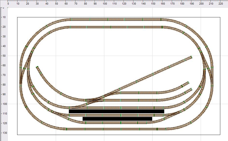

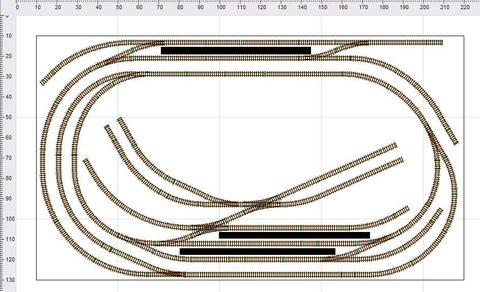

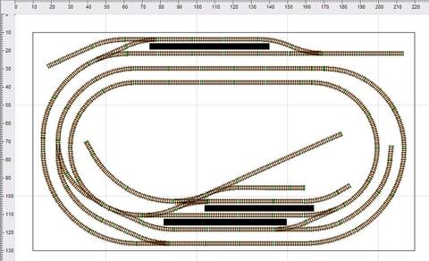

Jeg er glad for at du synes om planen. Jeg har netop lagt planen ud på forum for at andre skal kunne drage nytte af mine overvejelser. Derfor er du også mere end velkommen til at benytte planen på din web-blog. (planen er lagt med Märklin c-spor)
Jeg har siddet og arbejdet lidt med dine forslag til ændringer. Jeg er enig i at den inderste rundbane ikke er super vigtig. Jeg har derfor lavet to nye forslag, hvor den er sparet væk. Dette har bevirket at perronsporene på begge stationer er blevet lidt længere (en klar forbedring).
Jeg har lavet følgende to forslag:
4.
Her har jeg fjernet den inderste rundbane. Samtidig her jeg forbundet den nederste station til afstandscirklen. Herved fortsætter den inderste station med at være en station på en gennemgående bane, hvor der er afgrening til sidebanen. På den øverste station har jeg tilføjet et ”industri”-spor i højre side. Dette øger muligheden for lidt blandet trafik. Samtidig er det muligt at det øverste spor kan forlænges ud over pladen til ”omverdenen”. (jeg regner dog med sporet kun skal benyttes af lokomotiver der gør omløb)
5.
Denne bane minder meget om nr. 4. Dog er sidebanen forbundet til afstandscirklen i begge ender. Dermed er der nu to gennemkørselsstationer på to forskellige baner. Det vil stadig være muligt at etablere et spor ud til omverdenen fra den øverste station.
Jeg synes i øvrigt det er en god idet med et diorama der kan placeres inde i mitten. Jeg har dog ikke lige indarbejdet det på nuværende tidspunkt.
