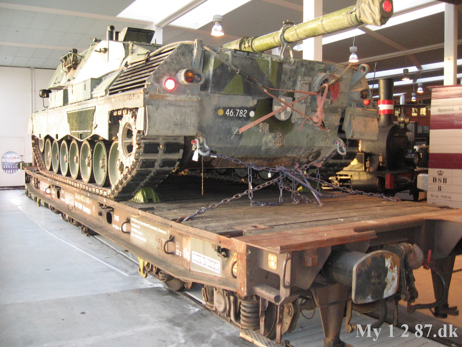

Der står et eksemplar på museet i Odense. Med last!
Nemlig. Og sådan ser den ud.

Tak for svarene Laughing out loud
Men fås den i model?
Hvilken udgivet model ligner mest?
Jeg kunne nemlig godt tænke mig at lave et træk med en deling (tre kampvogne).
