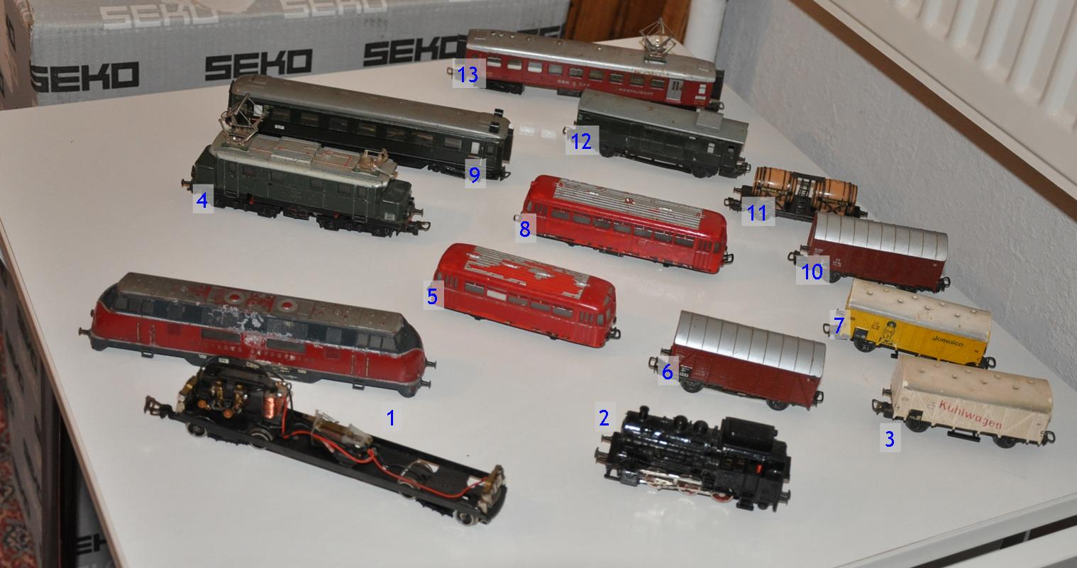

Jeg har avet en kasse med en masse skinner og tog.
Da jeg ikke har megt forstand på märklin toge, kunne jeg godt tænke mig lidt hjælpe til identificere hvad det jeg har arvet.
Samlingen er på 13 toge/vogne.
1: Adskilt og fungere ikke.
2: Fungere og kan kører
3: "Kuhlwagen"
4: Fungere, men afsporer forholdsvis let, virker som om dele omkring hjul, er meget ledløse.
5: Vogn til nr. 8
6:
7:
8: Skinne bus, mangler gummi ringe på 3 hjul.
9: Togvogn mangler en aksel.
10: Bagvogn med med lys bagerst
11:
12: Postvogn med lys
13:
Min hensigt er ikke at sælge det, men at vide hvad det er, og på sigt bruge/renovere det så det fungere.
Endvidere var der en gammel "blå" strømforsyning med og 2 kasser skinner.
Jeg har haft det sat sammen om 80% af skinnerne virke. kan man gøre noget med de sidste skinner så de også virker?
På forhånd tak
Jesper
Märklin DB V200 / katalog nr. 3021
Märklin DB BR 89 / Katalog nr. 3000
Märklin E44 / Katalognr. SE800 / 3011
Märklin VT 95 / katalog nr. 3016
Meget bredt stillet spørgsmål! Hvad er der da galt med dem? Det er ligesom nødvendig viden, hvis man skal kunne besvare dit spørgsmål

En forudsætnng for at skinner skal kunne fungere, er at de er fri for urenheder af enhver slags; herunder også tendenser til rust og ir.
Lasker og andre kontaktpunkter mellem de enkelte skinner skal naturligvis også være iorden.
Der er tydeligvis tale om Märklin-grej af ældre dato, og jeg gætter derfor på, at det er M-skinner, du har; den type hvor ballastdelen er i metal?
