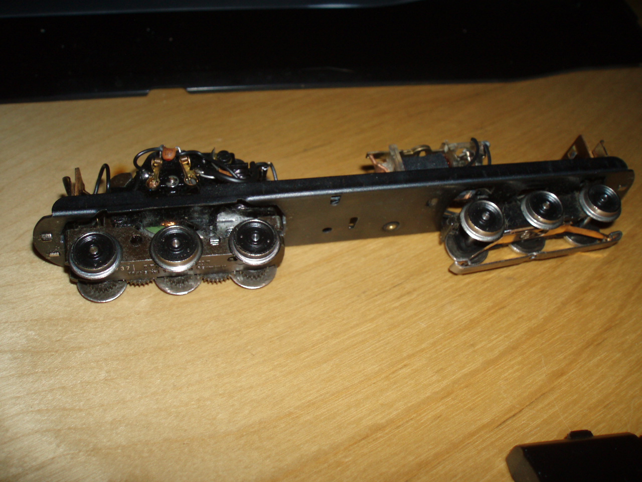

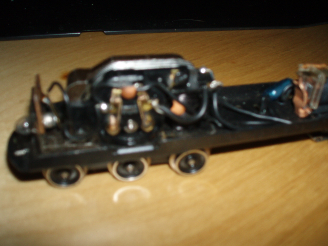

Har den ikke slæbesko i forvejen?
MEd en gammel Märklin MY skal du bruge en permanentmagnet til motoren (så kommer den til at køre bedre) og en ESU LokSound dekoder. De fås færdigprogrammeret med My lyd i hos enhver velassorteret forhandler.
Så skal du til at fjerne ledningerne fra motor og perfektomskifter, samt feltspolen (som du erstatter emd en mpermanentmagnet). Ledningerne fra dekoderen forbinder du efter diagrammet i vejledningen (vedhæftet her).
3-2-1 og så er den hjemme.

Det er absolut en let og simpel sag specielt hvis du følger Klaus' og Peters (Digital.tog) vejledning. Okey, du skal kunne lodde ...
Jeg tror det tog mig højest ½ time at skifte min My's indmad til LokSound og Hamo-magnet samt rense maskinen.

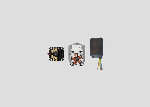

min my har slæbesko men ville gerne have roco´s støjsvage slæbesko på den hvis den kan være der på. men hvor meget skal jeg bygge om for at få den digital og så med lyd. hvad ville det koste i det hele.
Motoren jeg fandt koster 300 kr og lyddekoder koster 1000, men skal jeg købe mere til den. ang. lys så ville jeg gerne have at den kan skifte imellem rød og klart lys ved kørsel og skiftning af retning.

Du må ikek købe Märklins ombygningssæt, det er spild af penge.
Man skal altså være omend meget glad for sine gamle Märklin maskiner, hvis man vil smide så mange penge efter dem. Jeg har sidst købt My og Mz til 1000 kr stykket (brugt) med lyd. Nå ja og ikke mindst en Mz 1414 med lyd og slæbesko og hvad ved jeg til 900 kr (dog ikke til mig selv). Det er billigere per styk end at få ombygget en gammel traver, der ikke får hverken det flotte udseende, eller den lækre transmission af at få proppet for over 1000 kr indmad i sig.
Tag den med ro og find en brugt Roco My i stedet. Jeg garanterer dig, du vil ikke fortryde det. Lad så din gamle Märklin stå på et sidepsor uden strøm.

Sebastian, for at vende tilbage til dit spørgsmål: Det er nemt at bygge en analog MY´er om til digital. Prisen for stumperne er ca. 300 kr. plus en dekoder. Dekoderens pris kan du selv bestemme, vel fra ca. 200 for en standard Lok-pilot over 900 for en Loksound med standardlyd og til 1000 kr. for en med Hobbykælderens lyd. Jeg har ikke hørt "kælderlyden", men den skulle efter sigende være væsentlig bedre end ESU´s standardlyd. Jeg har handlet i kælderen én gang, og har ikke noget dårligt at sige om manden. Folk er jo forskellige!
Kan du selv lodde / skrue lidt? Hvis du skal betale dig fra ombygningen, bliver prisen selvfølgelig en anden, men det er altså meget nemt, særligt med en af vejledningerne fra digitaltog.dk ved hånden.
Mht Rocos slæbesko, så tror jeg ikke der er plads. Det er også ligemeget, for Märklins MY´er har som bekendt noget gearstøj, der langt overdøver lyden af en slæbesko.
-Steen
Jeg har selv flere Märklin MY'er ... jeg holder meget af dem og har ombygget de fleste af dem til digital. Nogle fik nogle tiloversblevne Delta-dekodere og andre den helt store ombygning med nye motordele og digital dekoder.
Om det kan betale sig ... tjaa sikkert ikke ... men jeg synes det er rart at de gamle maskiner, som jeg holder af, kan køre videre. Det er vigtigt for mig. Smile
Mvh. Per
