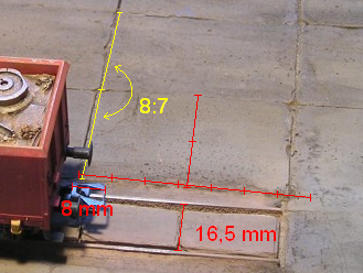

Jeg tror nu også bare, at du skulle vælge nogle mål, der passer nogenlunde.
Men det er jo en udfordring og den kan jeg ikke sidde overhørig:
(Se også nedenstående billede)
Længden
Koblingen er en Märklin kortkobling. Den er 8,5 mm lang. Den hælder lidt, så vi siger 8 mm vandret.
Længden af pladen bliver 6,33 * 8 mm = 50,6 mm, svarende til 4,41 m
Bruger man istedet de 8,5 mm får man 6,33 * 8,5 mm = 53,8 mm, svarende til 4,68 m
Pladen er lidt længere væk end koblingen, så hvis man korrigerer for perspektivet vil jeg sige ca. 5 m
Bredden (dybden)
Bredden af pladen (uden hensynstagen til perspektiv i første omgang) får jeg til nøjagtig 2 * 16,5 mm = 33 mm
Bredden imellem midterste flise og tætteste flise er ca 8:7. Bruger man samme forhold imellem tætteste flise og sporet får man at:
Bredden er 33 * 8/7 mm = 37,7 mm, svarende til 3,28 m.
Med mindre jeg har lavet en fejl, så tror jeg altså, at Per er tættest på!
