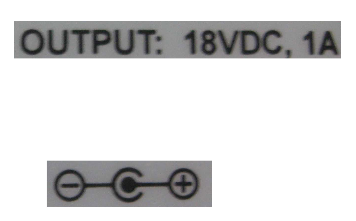

Det skal du - og I andre - da gerne få! Der er netop ikke et stik ind i trafo'en, nærmere en "pil ikke i mig" ting.....
Men det vil jeg nu gøre alligevel!!
Stik2
Trafo skilt
Det fremgår med al tydelighed af mærkeskiltet, at det er 18V DC og kan belastes med max. 1A.
Den er ikke umiddelbart smart at bruge til Märklins sporskifter.
Se der var, hvad du havde brug for at vide:
Output spænding 18 Volt, maksimal strøm 1 Ampere.
Plus er i midten af stikket, midten i yderkappen.

"Gert Frikke" skrev:
Hej!Det fremgår med al tydelighed af mærkeskiltet, at det er 18V DC og kan belastes med max. 1A.Den er ikke umiddelbart smart at bruge til Märklins sporskifter.Gert
Jeg ville sælge den og købe nogle ældre Märklin 16V AC trafoer billigt i stedet. De passer til stort set alt periferiudstyr på markedet og i særlig grad til magnetartikler som sporskiftedrev og signaler.

"jhcn" skrev:
Og som altid bør man være mere præcis i sine indlæg! Jeg tænker lige nu mest kun på lyset, altså lanternerne, i sporskiftet.Når jeg en sjælden gang i mellem får kastet nogle skinner sammen, så er der hverken lokomotiver eller sporskiftedrev/dekodere nok til at jeg ikke kan klare det med den almindelige 60Ws trafo.Men det giver jo ingen lys i sporskifter, stopbom, overskæring etc....Derfor ville jeg bruge den lille trafo til det?!Henrik
Problematikken drejede sig specielt omkring anvendelsen til sporskifterne. Her drejede det sig om hvilken spændingstype transformatoren leverer.
Lys kan man som regel altid bruge den til - hvis man lige er klar over konditionerne for den angivne jævnspænding..
Det kan dog være problematisk hvis der er en stor elektrolyt efter en ensretter, idet spændingen ved mindre belastninger så overstiger de 18V væsentligt - op til omkring 25V. Derfor er det bestemt ikke altid let at svare entydigt ud fra disse sparsomme oplysninger opført på transformatoren. Og det gælder rigtig mange småtransformatorer - også dem der leveres til alverdens småelektronik.
Det vil være et godt supplement at måle den ubelastede udgangsspænding.
Er det der imod en moderne switch-mode strømforsyning, afgiver den en fin og stabil 18V DC.
Altså for at give et uddybende og nuanceret svar kræves der et rimeligt antal informationer. Og det er langt fra altid at spørgeren er i stand til at give disse.
Man kan dog ofte have en ide ved at vurdere vægten i forhold til størrelsen. Føles den tung, så er det sandsynligvis en gammeldags transformator med en ensretter og måske en stor kondensator - så skal man passe på.
Switch-mode vejer forholdsvis væsentlig mindre. Her kan man stole på spændingen.
Håber at dette kan give en håndsrækning.
