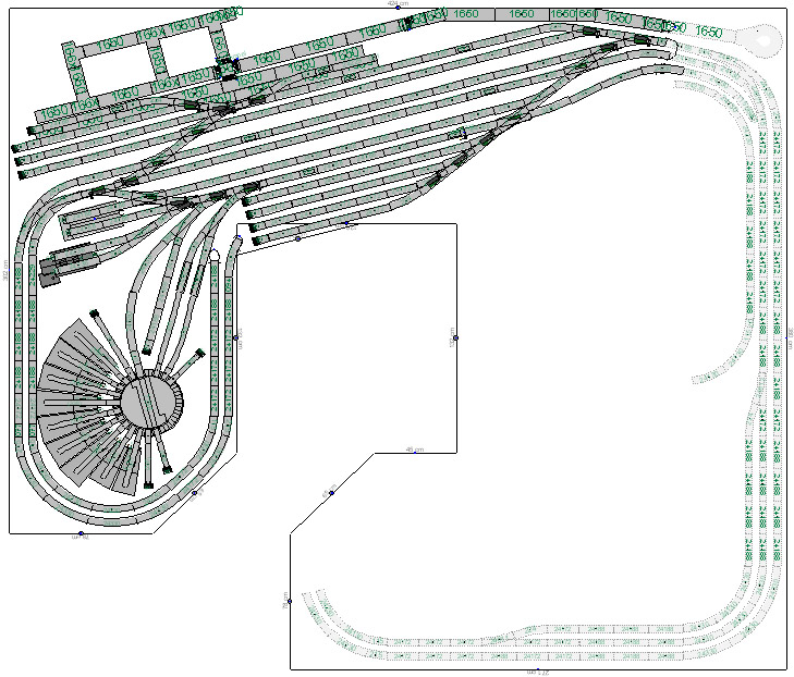

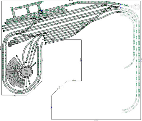

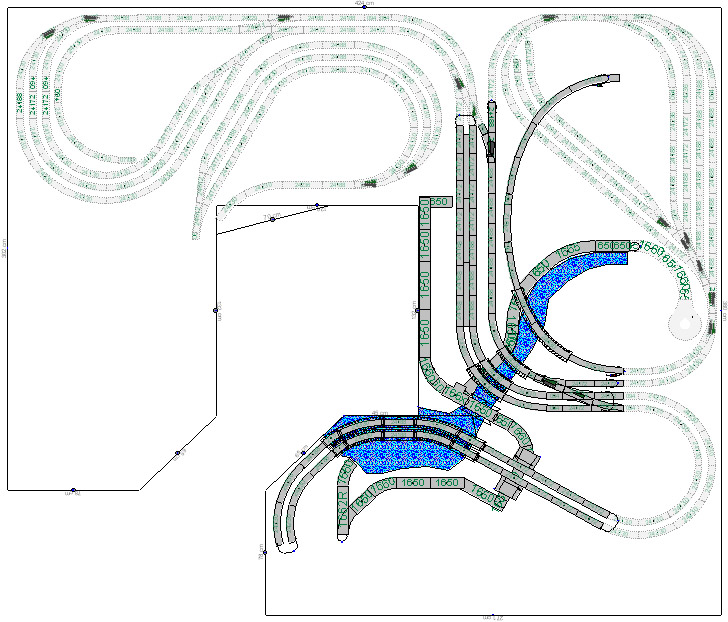

Märklin layout 425x380 cm

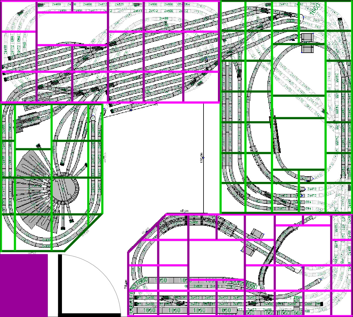

Efter lidt ommøblering har jeg fået et værelse til overs Laughing out loud
Og hvad skal det så bruges til :?:

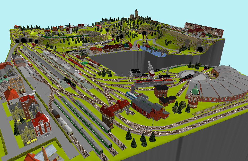

Jeg har endelig fået mulighed for at bygge en større Märklin togbane og vil her vise sporplanen for anlægget. Rummet er 425 x 380 cm og banen vil fylde størstedelen i 3 etager. Jeg regner kun med at køre Märklin, så der er en del R1 skinner. Langt de fleste dog på skjulte strækninger. Der er også en del spor der følger anlæggets kant, men jeg synes ikke det ser så slemt ud når der er andre spor til at bryde de rette vinkler. Anlægget skal absolut ikke sammenlignes med virkeligheden. Jeg er ikke nitte-tæller, nok snarere Märklinist. Jeg vil dog kun køre DB epoke IIIb 1954-1967 (og sælger derfor resten af min samling, især SBB og en del Spor Z).
Der er knapt 140 meter skinner med 68 skiftespor (heraf ca. 20 manuelle) og ca. 30 signaler. Det bliver digitalt styret, på den ene eller anden måde. Det bliver nok CS2 (når den kan fås i et startsæt) og muligvis WinDigipet. Jeg ville gerne undgå at skulle lave stop-strækninger ved signalerne, men det kræver fuldstændig computer kontrol.
Der er ca. 25 meter veje hvor jeg regner med at lave en Faller Car-System vejbane over hele anlægget. Enten som tre separate strækninger eller hvis det bliver muligt at forbinde dem, én lang sammenhængende vejbane.
Inspirationen til layoutet kommer fra bogen ”Märklinbahn + Landschaft” af Bernd Schmid. Bortset fra hovedstationen/drejeskiven (øverste/venstre del af anlægget) regner jeg med at der skal luftledning på resten. Der skal dog ikke være mange elektriske lokomotiver. Nederst på layoutet er der to spor til at vende elektriske lokomotiver så de ikke kører op på den store station, men blot kører frem og tilbage på nederste etage, med en afstikker til bjergstationen for nogle af dem. Jeg har også lavet et par spor til at parkere nogle elektriske lokomotiver. Disse bliver dog skjult da der ikke var plads til en remise.
På den dobbelte hovedstrækning af dogbone typen er maks. tog-længden fem store personvogne og lokomotiv (i alt ca. 1½ meter da jeg bevidst har fravalgt de nye 28,2 cm vogne), mens der kun er plads til tre store personvogne og lokomotiv på bjergstrækningen.
Der er nok nogen der vil synes der er lige lovlig mange skinner. Jeg havde hurtigt linieføringen i hovedet og så var det ”bare” at få plads til det hele. Det har taget rigtig mange forsøg med WinTrack. Hvis man kigger på WinTracks 3D-tegninger synes jeg der er rigeligt landskab af alle typer. Noget der generer mig, er de mange tunnelportaler lige ved siden af hinanden, og man kunne vel altid bruge lidt flere opstillingsspor, men en sådan bane vil altid være et kompromis.

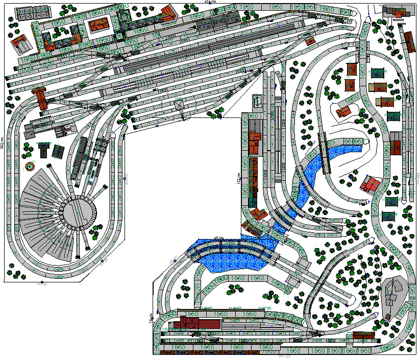

Her følger sporplanen. Først det synlige layout.
Dernæst underetagen (højde 0 cm) med 14 opstillingsspor.
Så følger den store banegård (højde 12 cm) med sporrist for hhv. personvogne og godsvogne (muligvis med Märklins store portalkran). Der er også blevet plads til et godsspor til bryggeriet. Derudover er der selvfølgelig drejeskive og diesellok-depot.

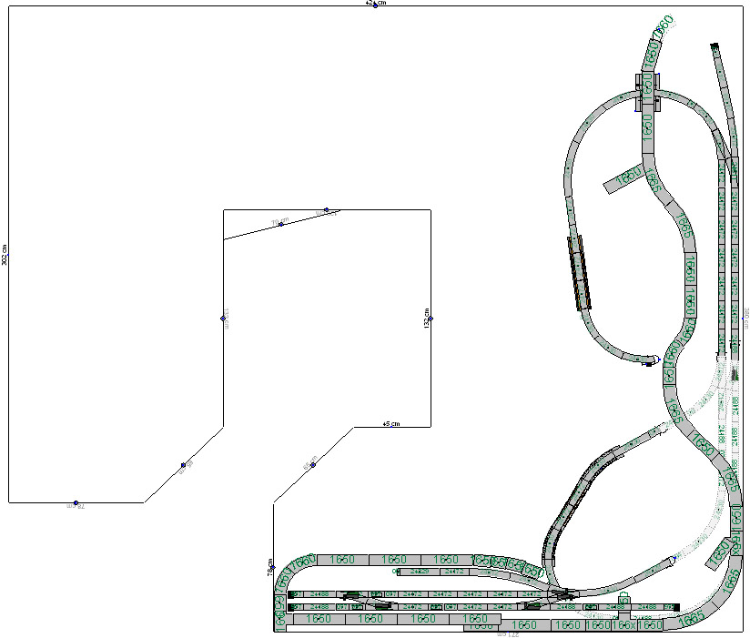

Og til sidst bjergbanen (højde 27-37 cm) med lille trinbræt og lidt større endestation. Der er også en vendesløjfe under stationen så man ikke skal lave omløb med lokomotivet på endestationen hver gang.

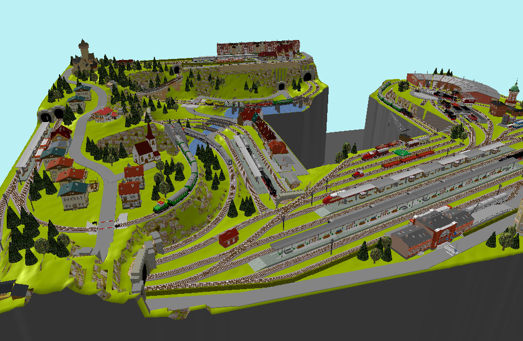

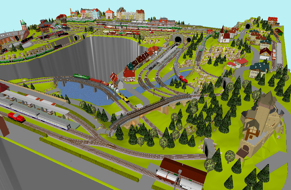

Sidst har jeg uploadet seks 3D tegninger fra WinTrack.

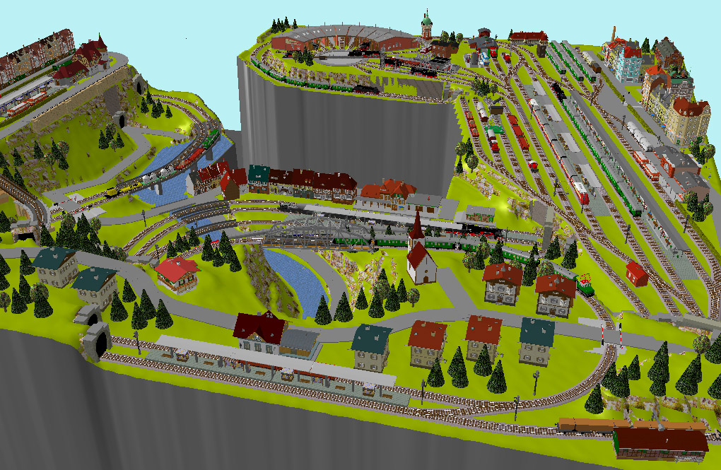

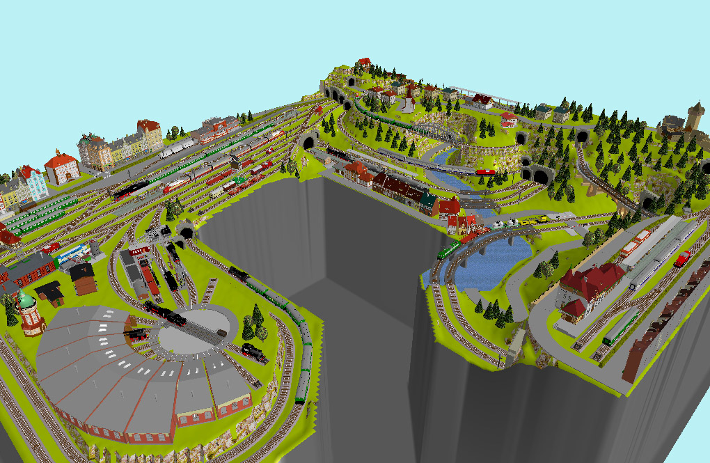

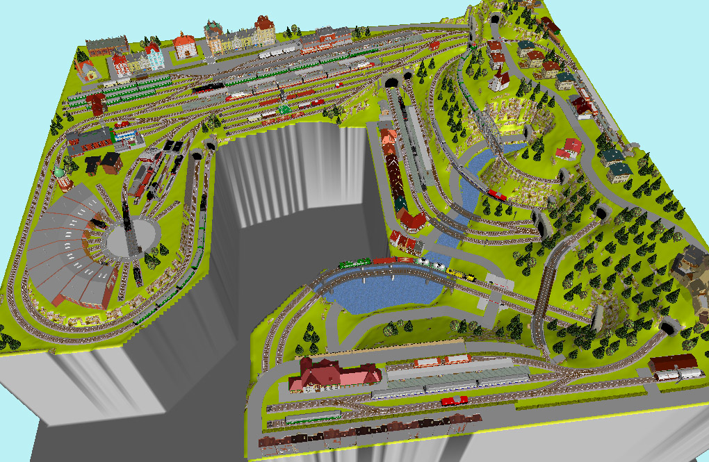

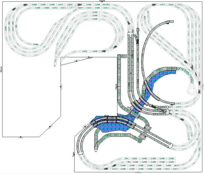

De sidste 3D billeder.

Hej Frank.
Du har gennemført den klassiske anlægsstil, som vi kender den fra katalogerne, med en masse spor, paradestrækning og indtil flere stationer. Smile Det skal nok give god værdi! Det er også en spændende periode du har valgt.
Udmærket godt! Smukt anlæg! Smile
For at gøre det lidt mere spændende for dig selv, så kan du evt. nøjes med kun at sætte køreledning på hovedstrækningerne. Så sidebanen forbliver uden køreledning, sådan vil det have været hos forbilledet i den periode.
PS: Du bør vænne dig af med at sige "skiftespor". Det er en gammel fejloversættelse, der desværre har forplantet sig gennem årerne. Smile

Du har ikke modtaget for manger kommentar til din sporplan -men tilgengaeld ved vi nu at der er forskel paa et skiftespor og et sporskifte (potato - potaato) Wink
Ja, det er en helt personlig holdning, men jeg synes du har klemt alt alt ALT for mange spor ind, og det er den klassiske 'spaghetti bowl', men altsaa hvis det passer dig, saa er et bare om at komme igang. Dog er der nogle enkelt spor som er saa korte at jeg overhovedet ikke kan se formaalet med dem, to af dem er den skjulte niveau hvor du har et dobbelt kryds ind i et buet sportskifte (eller skiftespor) og saa 2 super korte endspor - er der overhovedet plads til at en enkelt lokomotiv kan holde der?
Saa altsaa, men personlige mening er at jeg er ikke vild med den plan, men det er din bane saa du kan goere lige hvad du vil - god fornoejelse.

Jeg mener også at du forsøger at klemme alt for mange spor ind på et lille areal.
R1-kurver og boggievogne ser frygteligt ud.
Men det er din drøm, så gå efter den.

Det er da et vældig flot anlæg du har fået tegnet der! Ja.. altså stilen er jo smag og behag, nogle tænker "spaghettigryde" andre tænker "wow". Jeg synes du har nogle fine miljøer, nogle spændende muligheder for rangering og strækningskørsel (omend nogle af strækningerne ikke er såå lange Wink.
Men een ting falder mig dog for brystet når jeg ser din plan. Den virker meget ambitiøs. Jeg har f.eks. valgt at der betyder mindre for mig om jeg rent faktisk kan køre med mit tog i første omgang og mere at jeg ser nogle resultater i mindre skala. Tilsvarende betyder landskab mere og sporplan mindre for mig. Hvor lang tid regner du med at bruge på projektet? På den anden side skal man jo heller ikke lade sig skræmme: hvis du brænder for et stort projekt så fyr den af!
Men flot ser det ud!

Og til Frank, fed bane, og størrelsen gøre sikkert at mange vil hente ideer fra din plan, godt gået

Jeg tillader mig at vende tilbage til trådens indhold.
Jeg synes det ligner noget fra en Märklin sporplanbog, alt for mange spor, alt for skarpe kurve og, efter min mening så urealistisk, at det for mig vil være svært at få fornemmelsen af noget der ligner modeljernbane. Jeg vil snarere kalde det for en togbane, bare sådan for lige at drille ordfanatikerne. Med de utroligt flotte modeller i fuld længde der er på markedet, og med den temmelig store plads du har til dit anlæg, kan du gøre det meget bedre. Prøv at se planen over mit anlæg under Layout 21 okt 2008. Du bliver lynhurtigt ked af bogievogne og kurveradier under 75 cm, eller hvad med et exprestog med kun tre vogne. Bløde kurver lange stræk og min 140 perronlængde.
Det er altså min mening.......

Hej alle sammen og tak for kommentarerne om end de fleste går på brugen af ordet ”skiftespor” Shock
Fagudtryk bruges af fagfolk som noget indforstået, noget som skal forklares for almindelige folk. Det er jo netop noget man kan banke andre oven i hovedet med Smile
Det er måske lige frem deres eneste formål Laughing out loud

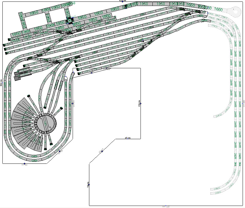

Og så til sporplanen: De små endespor i midten til højre af banen var beregnet til at stille et par elektriske lokomotiver så man kunne skifte lokomotiver på den tilhørende station, ligesom opstillingssporene i bunden var til et par elektriske toge.
Ud fra de første kommentarer vil jeg lave lidt om. Nej, de mange skinner får lov til at blive Smile , men jeg tror jeg vil have luftledning på hele den dobbelte hovedstrækning (og ingen på bjergbanen). Derfor har jeg indsat en remise for elektriske lokomotiver på den store station og fjernet de ovennævnte løsninger, jeg ikke var helt tilfredse med. Der kom så et ekstra opstillingsspor i nederste højre hjørne, fordi der er plads! På hovedstrækningen kører der 1½ meter lange toge og på bjergbanen under 1 meter.
Jeg synes det er en rigtig flot bane mylle bygger, men jeg kan ikke lide selve sporforløbet, som ser ud til ”bare” at være en cirkel, hvor alle tog kommer til endestationen, som jeg ikke finder er det mest ophidsende på en modelbane. Og som mylle selv skriver er det en bestemt strækning her i landet han bygger. Hvis jeg havde det dobbelte areal til rådighed kunne jeg måske også gøre noget tilsvarende. Ellers må jeg gå på kompromis med R1 skinner og i det hele taget mange spor. Prøv i mylles sporplan at indsætte en dobbelt sporet hovedstrækning med en 6-sporet station, flere sporriste, stort drejeskive-område og så lige et bjerg eller to. Som mange andre har skrevet før mig: Smag og behag Smile

Korrekt. Selve sporforløbet vil jeg ikke kommentere så Smile
Men har du gjort plads til at kunne komme ind i enhvert hjørne for at hente afsporede vogne?
Speceielt de sidst stikspor bagerst spå den store station ser for mig ud til at være svære at komme ind til. Men måske jeg læser planen forkert?

Det er ikke sikkert der bliver råd til vogne med alle de skiftesp... sporskifter der skal købes Wink
Jo, jeg har lavet plads til nogle mandehuller, som vedhæftede tegning over rammen viser. Den bliver delt i 4 sektioner hvoraf de tre har en dybde der passer til en krydsfinerplade.
