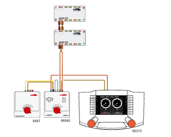

Hej Lars
Jeg vil give de fleste ret i at du bør anvende Delta 66045 som booster til dine magnet-artikler
Jeg vedhæfter lige et par filer, for anvendelse af 66045 som booster til magnet-artikler i forbindelse med CS2, samt Booster info.

Hej Frank F
Jeg takker mange gang for din fine tegning, jeg har nu printet den ud, så må jeg se om fruen kan undvære mig i løbet af weekenden så jeg kan få trukket en ekstra strømkreds.
